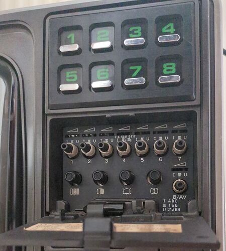

A priori, non vu le diamètre du câble mais il est écrit sur la boite du décodeur TNTSAT: « 1 péritel TV (CVBS) ».
S’il sortait aussi le RVB je ne vois pas pourquoi ils auraient écrit ça !
Quant à sortir du SECAM, ça m’étonnerait beaucoup.
Quant au TV, il n’est certainement pas 819/625 vu son panneau de commande:
-pas de bande III paire et impaire sur les commutateurs de bande,
-canaux A à C, 1 à 6, 21 à 69 (en bas à droite).
Donc c’est du L/L’ pur et dur.
@tgogar a dit « quand je le branche sur mon magnetoscope par le cordon peritel l’image est en couleur », c’est donc en vidéo composite SECAM, ce qui ne prouve pas que sa prise péritel fonctionne aussi en RVB
Un magnétoscope relié en péritel ça marche en RVB? C’est nouveau ça !!!
Le magnéto envoi du CVBS, donc de la vidéo composite…
Donc le téléviseur est ok point de vue commutation et vidéo et chroma
En RVB, vu qu’il date du début des 80’s, il n’aura pas de contrôle sur l’image… peut-être la lumière, et le contraste…pas sûr…

Par contre sur la 4, il y a VHF I, III paire et impaire, il est possible que ce Tv aie le 819 et la norme E mais pas sûr…

Quant au démo TNTSAT Strong, s’ils ont pris la précaution de mentionner « 1 péritel (CVBS) » sur la boite c’est pour s’éviter des réclamations parce qu’il ne sort pas de RVB.
Comme il ne sort pas en SECAM, ça explique que la connexion directe sur le TV ne sorte pas en couleur, même avec un cordon péritel entièrement câblé.
Pour ce qui est du NTSC, relis bien, c’est sur le modulateur que @tgogar a sélectionné cette position, ça n’a donc rien à voir avec le standard couleur.
En fait cela veut simplement dire « norme M » avec porteuse son à 4,5 MHz (en plein dans la bande de la chroma PAL ou SECAM), d’où de possibles effets de couleur aberrantes.
Heu le NTSC, le tv Brandt est incapable de le démoduler, que ce soit le standard chroma (NTSC) en péritel ou la norme d’emission HF (Norme M ou N chroma PAL ou NTSC), il doit démoduler au mieux la norme E noir et blanc (bande 1 ou bande 3 paire et impaire sur la présélection numéro 4) et la norme L ou L’ chroma SECAM (notre standard franco-français). Donc la norme M ou N apparaîtra inintelligible comme les normes européennes BG et autres I (image instable en vidéo inversée, ne parlons même pas du son en FM et des écarts différents de porteuses).
Mais bon s’il utilise un modulateur HF norme L celui-ci modulera le signal vidéo composite que le TNTSAT veut bien lui envoyer (chroma PAL voire NTSC vue que apparemment il n’envoie pas de chroma SECAM).
Effectivement le transcodeur PAL vers SECAM sera nécessaire.
Ce tv doit je pense utiliser les identifications lignes et trames pour la synchronisation du permutateur Secam…
Pour le TNTSAT je suis surpris qu’il n’envoie pas de SECAM en péritel mais aucune donnée technique ne confirme ou n’infirme ceci, et comme je l’ai dit la sortie péritel a été un peu traitée à l’arrache (service minimal, pas de RVB et ceci je veux bien le croire).
Bref tout ça pour dire que le TV n’a rien à se reprocher et que un adaptateur TNT HD classique avec le SECAM (et à fortiori le RVB) fonctionnerait sans problème avec ce TV vintage de 1980/81.

Malheureusement pas moyen de couper au transcodeur, à moins d’utiliser un autre modèle de décodeur TNTSAT (à condition que la péritel du TV soit bien compatible RVB, ce qu’on ne sait toujours pas avec certitude).
Note: Effectivement ce TV doit bien être 819/625, je n’avais pas vu que le commutateur de bandes de la touche 4 était différent des autres.
Rétrospectivement, il aurait mieux valu le faire sur la touche 1 car il ne sera pas possible d’avoir une réception optimale de Canal+ sur la touche 4 qui restera en large bande en VHF I et III.
Mais C+ ne démarrera que 3 ou 4 ans plus tard…
On peut supposer que la commutation 819/625 était automatique ?
Normalement ce TV ne devrait avoir besoin que de l’identification ligne, c’était obligatoire à partir de 1980, en même temps que la péritel.
