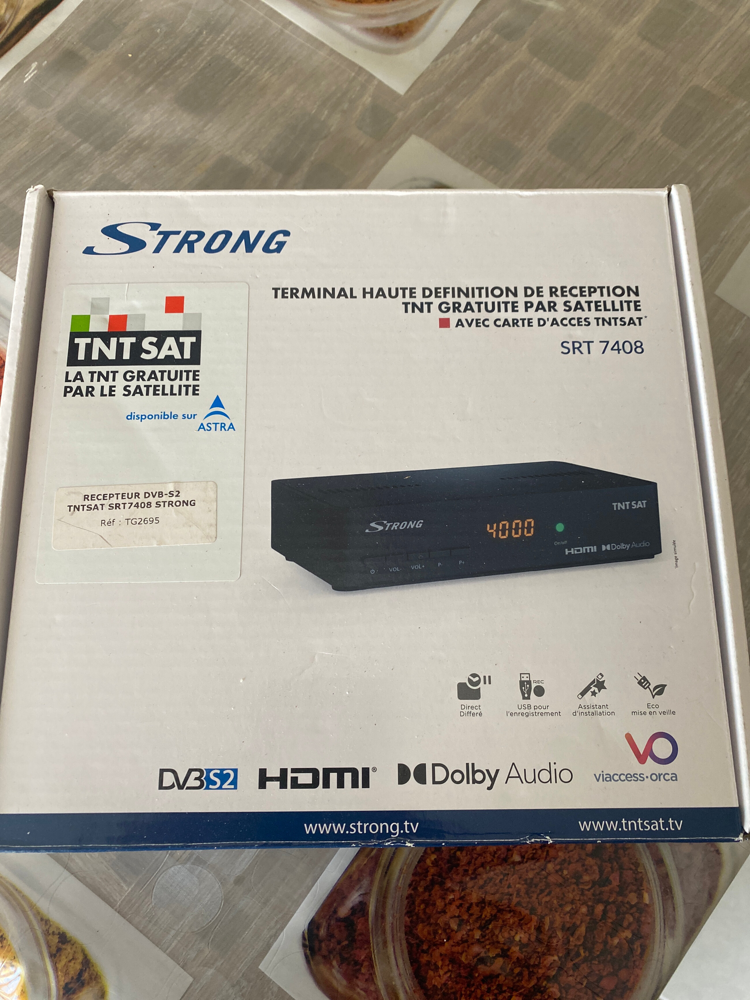

Quelle est la référence de ton TNTSAT ? J’ai été installateur TNTSAT depuis 2008. Ton appareil devrait en principe être configurable RVB/Vidéo Composite PAL/SECAM/NTSC.

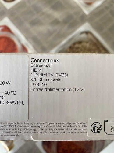

Bonjour c joint mon demo tntsat.En pérîtes sur tv =noir et blanc.En sortie démo , modulateur terra , tv = noir et blanc sauf si je met le modulateur Terra en ntsc alors la j obtiens une image couleur mais de mauvaise qualité.J attend le transcodeur pal vers secam à suivre…
OK, je vois sur la boite qu’il est écrit « 1 Péritel TV (CVBS) », ce qui veut sans doute dire qu’il ne peut pas sortir en RVB.
Dommage.
Par contre je ne comprends pas comment tu peux avoir une image en couleurs avec le modulateur en mode NTSC. Tu dis que c’est de mauvaise qualité, mais est ce que c’est des couleurs qui correspondent à l’image ou est ce que c’est n’importe quoi ?

Si tu lisais tous les posts et te renseignais : à priori le Strong SRT7408 ne sort pas de signal RVB
  • Connecteurs: SAT IN, HDMI, 1 SCART TV (CVBS), S/PDIF, USB 2.0, connecteur d’alimentation (12 V).
