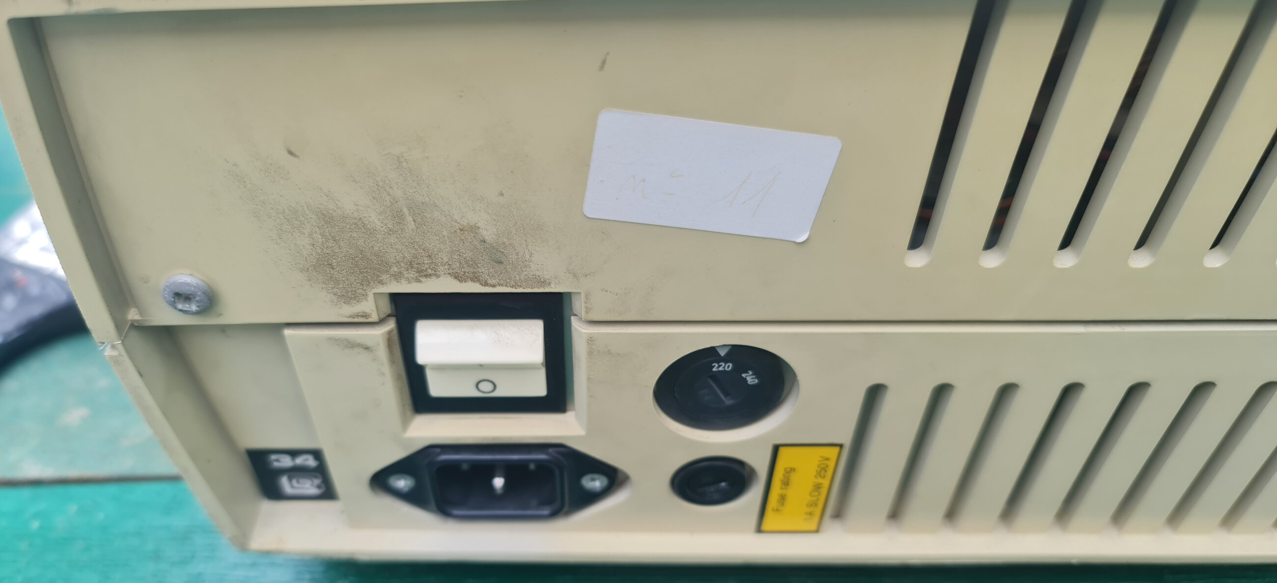

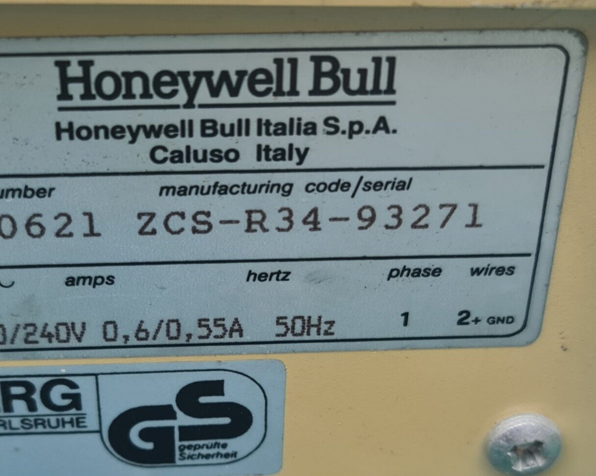

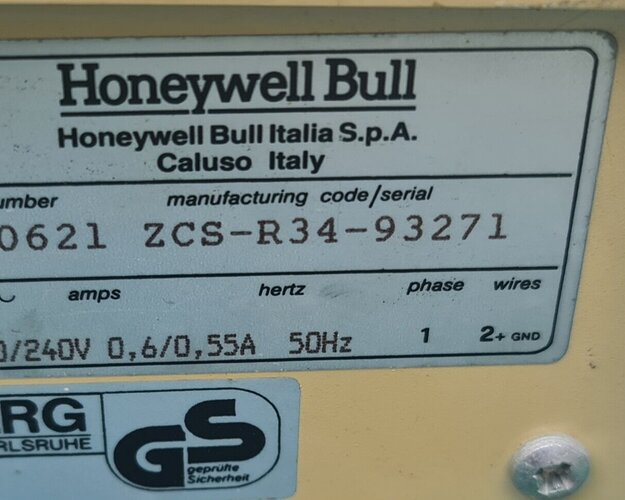

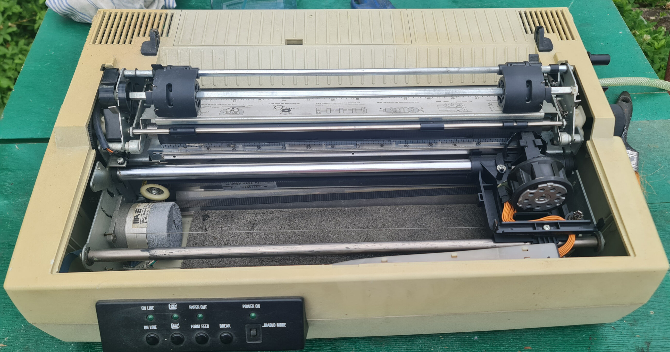

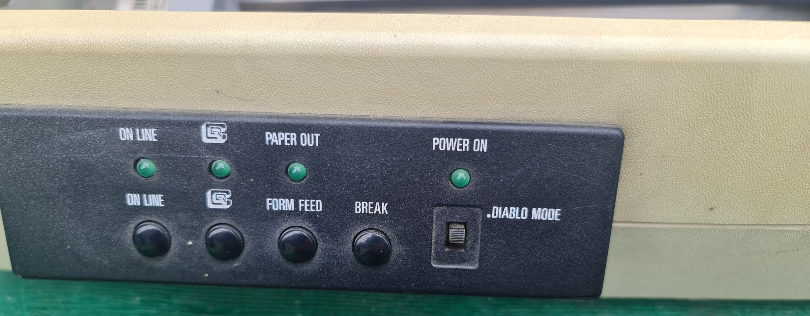

J ai récupéré cette ancienne imprimante.
Qu est ce que l on peut en faire?
Il y a des choses à récupérer ?
Une année de la date de fabrication.
J ai la possibilité d en récupérer d autres ainsi que des ecrans d ordinateur ancien.
Année 1980.
Merci
Romain
une imprimante à aiguilles…
ça me rappelle les listings informatiques qui s’empilaient en accordéon :laughing:
Probablement avec un port parallèle et loin du silence des imprimantes actuelles… donc plus vraiment utilisables
Bonne journée
En faire : pas grand chose pour ne pas dire rien. Il y aura déjà le problème des rubans encreurs à retrouver, il y en a eu tellement de modèles que ce n’est pas gagné. Ensuite l’achat d’un carton de listing. Et il y a peut-être également le problème de l’interface qui n’est pas du standard.
La récup va se limiter à des éléments mécaniques genre moteur pas à pas. Mais si on n’est pas bricoleur dans la mécatronique, c’est d’un réemploi fortement aléatoire. Il y a peut être l’alim interne si c’est un module autonome.
Pour musée de la bureautique ! :grinning_face:

Oui non cela dépends ce que tu bricole
La carte electronique probablement du z80 avec des 2716 ou 2808
Quelques bipolaires haute tensipn pour la commande des aiguilles.
Les moteurs pas à pas.
Les axes et la visserie.
Attention à l’encre du ruban encreur. Cest une misère à enlever. Sur les mains ou les vetements.
Le truc a savoir, l’encre s’enlève très facilement avec de l’alcool à brûler.
