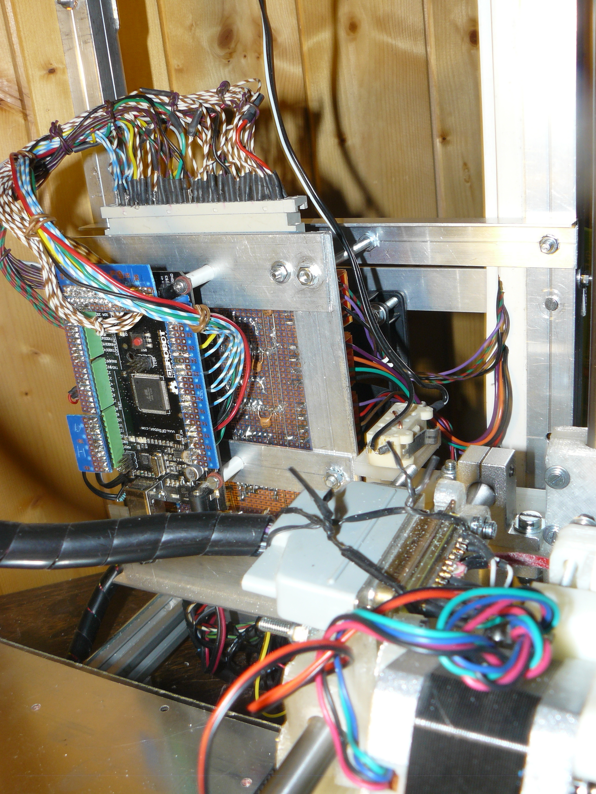

La carte mère est un Arduino Mega, avec une carte interface fabriquée sur une plaque “veroboard” ; le schéma est grosso modo celui d’une carte RAMPS.
Les pièces en plastique ont été fabriquées avec une 1ère imprimante beaucoup plus sommaire que j’avais faite avant, pour vérifier que j’étais capable de le faire.
Voici quelques photos.
Deux vues de la bête :
Une vue de l’électronique (on voit surtout du câblage …) :

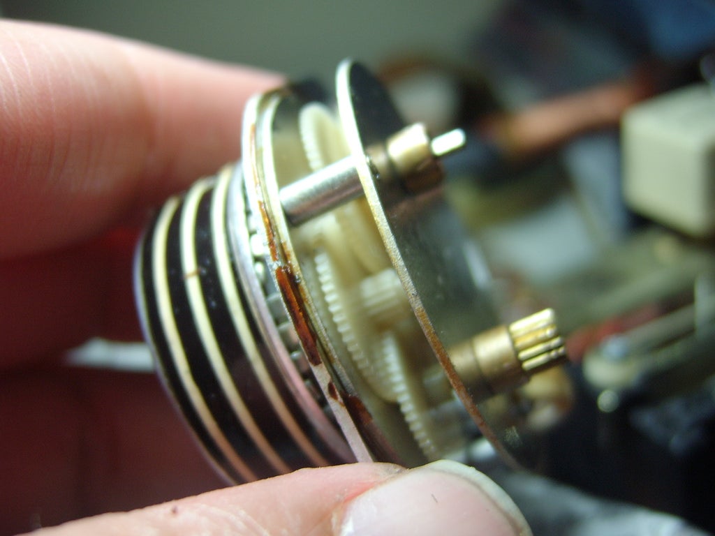

Bonjour Gérard,
Mon besoin est de refaire des engrenages qui ont été détruits par le temps (par exemple, le matériau se décompose).
Exemple d’application (photo prise sur le net):
Parfois, on a de la chance et on trouve ces engrenages tout faits. Parfois, ce n’est pas le cas…
Et donc, ma question reste entière…
