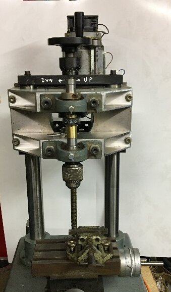

Ca c’est mon imprimante 3D elle n’ajoute pas de la matiere mais en enleve

"Ca c’est mon imprimante 3D elle n’ajoute pas de la matiere mais en enleve"
Donc, ce n’est pas une imprimante, mais une déprimante, vends là à sloup :joy:
cdt,
Gérard
je pense que sloup est bien mieux equipe que ce bricolage
sauf en inform…
Ah oui, zut, faut pas en parler
