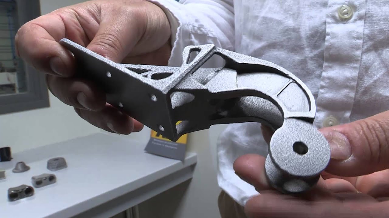

@Blaireau , @Janpolanton
Je viens de trouver ce qu’il faut vous faire offrir au prochain Noël :slight_smile:
Promis, quand elle sera aux alentours de 200 euro, j’investis!
En cette période de fêtes, il faut bien rêver un peu non ? :wink:
