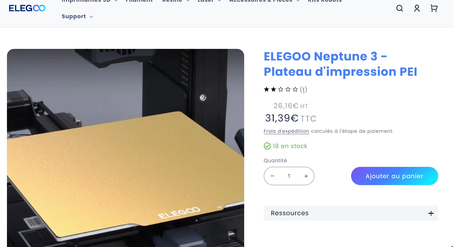

Le plateau des Enders est loin d’être un modèle de planéité. J’ai dû mettre une plaque de verre pour avoir une accroche correcte de la 1ère couche. La plaque dont tu parles est suffisamment rigide pour niveler la surface, ou tu emploies un BLTouch ?
L’acier est suffisamment raide pour rester plat. (La preuve en image sur la photo précédente)
Le plateau verre va bien également, mais avec le PETG, le décollage est aléatoire, voire impossible.
Même le congélateur n’y peut rien, et quelquefois, le verre se fragmente en couches qui restent inséparables du polyéthylène.
Avec l’acier, A FROID, il suffit de gondoler la plaque pour décoller l’impression.
Pour gagner du temps, je plaque le total contre la porte du frigo.
Ca accélère méchamment le refroidissement, et, par conséquent, le décollage du plastoc.
S’il reste des traces, Acétone + sopalin + patience, mais sur plaque FROIDE IMPERATIVEMENT !!!
Impec, merci @Blaireau
@Janpolanton : Jean-Paul, tu peux donc commander une plaque acier pour valider le choix :je_sors:
Mon Elegoo a été déjà livrée avec et le plateau est aimanté.
Que du bonheur!
