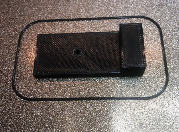

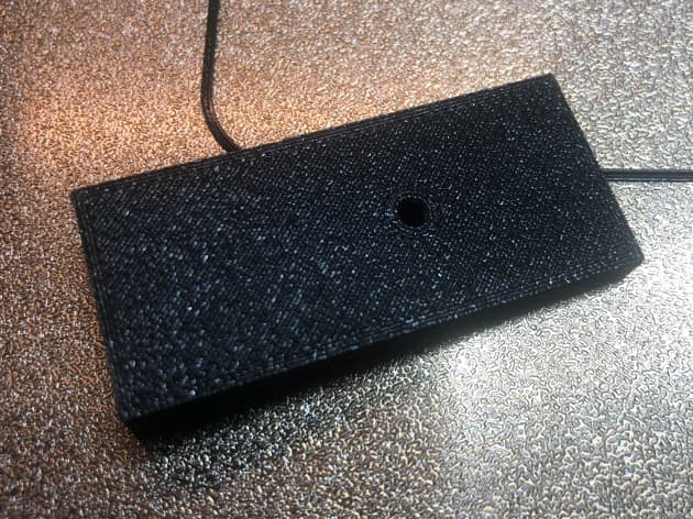

Première pièce imprimée (en PLA) avec le plateau acier conseillé par messire @Blaireau. Effectivement ça change (un peu) la vie. Plus besoin de bâton de colle ni de spatule pour décoller la pièce.

Soi dit en passant, le remplissage à 45/135° (par défaut) est quelquefois un inconvénient pour l’esthétique.
Pour les face avant d’appareils, j’utilise plutôt 90/180°, pour rendre le lignage perpendiculaire en x ou Y…
C’est une option de Cura, et l’on peut choisir LES différents sens des couches successives.
On empile les angles successifs entre crochets, et le programme utilise le suivant à chaque nouvelle couche.
On peut empîler tout un tas d’angles différents.
Quand tous les angles programmés ont été utilisés, la couche suivante reboucle à l’angle du début de la liste, et bis répétitam.
Très pratique!

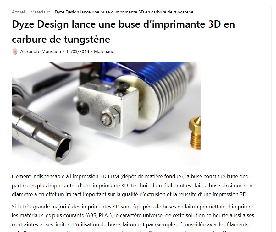

Ca fait un bon moment que je souhaite essayer d’utiliser du PETG chargé en fibres de carbone.
Mais ce matériau très abrasif exige l’emploi de buses en acier trempé.
Manifestement, ces articles sont assez faciles à trouver. Buses acier

mieux que l’acier trempe et plus conducteur thermique
apres encore mieux le carbure de silicium

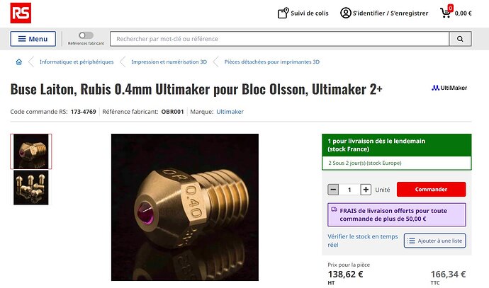

Encore mieux, la buse en rubis!
Qui doit être du corindon.

c’est kif kif sous de noms différent et qq perlinpinpin de dopage pour la couleur > cristal d’Al2O3
Pour l’instant, je vais déjà essayer avec des buses acier à 12 euro les 10, livraison comprise.
Note aux personnages richissimes du forum: Les buses diamantées et hors de prix, c’est pour mettre sur une imprimante, pas pour faire un collier à Madame, même si cette dernière a l’esprit très rigide. :wink:

Toujours guidé par la curiosité, j’ai investi dans 2 plaques d’acier PEI+PEO.
Avec les 20 % de réduc pour l’achat de 2 plaques, l’affaire était tentante.
Le côté étoilé ne doit pas être vilain, reporté sur les faces d’un boitier.
Peut-être une bonne alternative au revêtement granuleux…!
A voir… Acier PEI+PEO

Je me permets de déranger @Blaireau dans sa contemplation de son nouveau four pour le remercier de m’avoir converti à la plaque acier/PEI. Le rendu est parfait.
