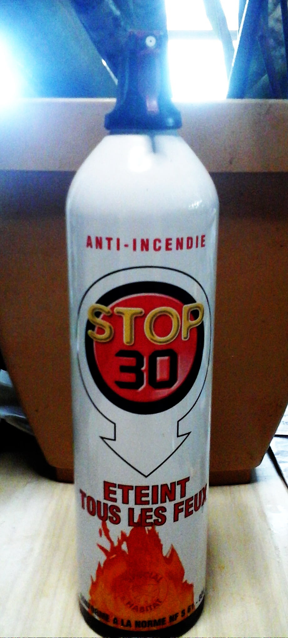

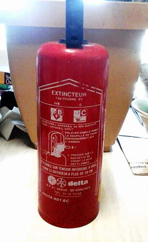

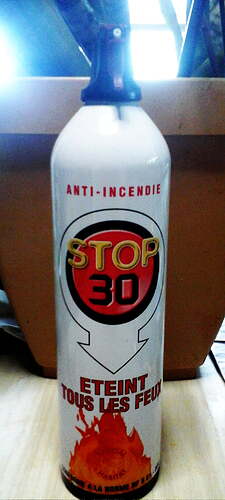

Au moins deux fois l’ an il y en a chez LIDL aux rayons " bricolage " ce sont des petits de 1kg de poudre . Également dans les Brico , casto , etc
au sous sol j’ en avais un de 2 kg acheté je ne sais plus où , et utilisé partiellement sur mon poêle à fuel il y a 4 ou 5 ans , il faudrait que j’ en retrouve un similaire
Malheureusement je n’ ai pas trouvé qui pouvait les recharger après utilisation . c’est dommage de les jeter , donc j’ en ai 2 ou 3 ayant servi , qui m’ encombrent un peu .
J’ en ai également un dans le meuble de cuisine ( mais déconseillés pour les feux de friteuse par ex )
