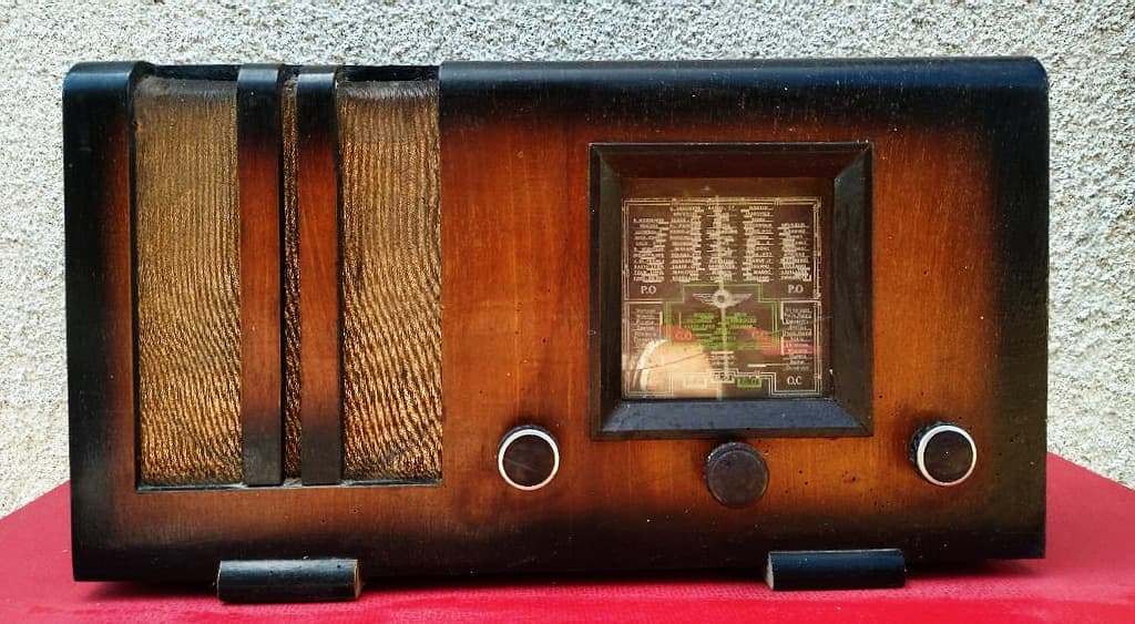

Poste des années 35/36 dans le 56
Ressemble à du Mende , dans le style , mais pas trouvé ni au GL ni ailleurs :frowning_face:
n’ a semble t’ il que les gammes PO et GO !
Il faudrait voir l’arrière et le châssis …
voici photos du chassis et HP
Le HP de marque " Growell " , made in France , mais inconnue du GL et de Museum ! :thinking:

je pense " Impérial France " ;1938/39 ? :thinking:
chassis de ce poste , mais sans plaquette d’ identification
on a le marquage sur deux lampes : 6K7 et 5Y3 , donc vraisemblablement la série habituelle 6E8 ( ou 6A8) , 6K7, 6Q7, 6F6 et 5Y3

@claude_du_27 Bonsoir Claude,
Pour le premier, le logo de cadran est dans le style de chez F.E.R.
Pour le second « Dictateur »
Il se peut que cela soit celui-ci
https://www.radiomuseum.org/r/lart_dictateur.html
J’ai un SPREL bijou qui a le même cadran

le cadran et son contour ont bien pu être utilisés par plusieurs constructeurs , bien entendu .
Quant à F E R , au milieu du logo il y a une carte de France et c’est marqué F E R en diagonale bien lisible , et pas sur celui présenté :thinking:
Oui, naturellement, ces ensembles de cadrans démultiplicateurs étaient produits en très grande quantité chaque saison de vente par les fabricants spécialisés dans le domaine et proposés ensuite dans des catalogues aux artisans constructeurs.
Donc normal que plusieurs postes d’un même millésime mais de marques différentes soient équipés du même cadran démultiplicateur.
sur le cadran on devine " petites ondes " et " grandes ondes " , mais pour le reste …
comme le plexi est bien jauni et devenu opaque, avec en plus le reflet … :thinking: :frowning_face:
J’ ai rajouté la photo du chassis du poste horizontal plus haut :wink:
on dirait que les souris ont un peu pissé sur le châssis a moins que ce ne soit l’épanchement d’un électrolytique
on ne voit pas de traces ou vestiges de nids de souris … :thinking:
la finale est bien une 6?6 difficile à trancher
En agrandissant, je lis : 6F6.
