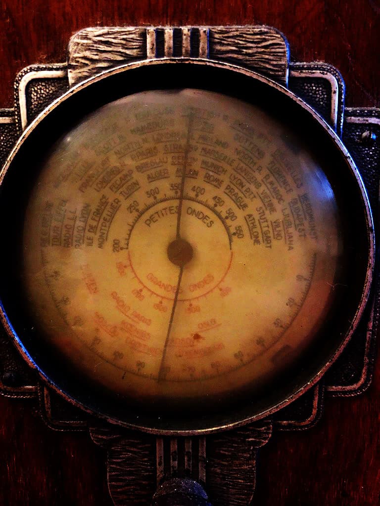

Pour le " dictateur " aucune info concernant la marque me semble t il sur la cadran ! :frowning_face:
moi aussi . :wink:
@claude_du_27 Il existe très peu d’informations sur le LART et ses dictateurs.
Mais le nom est très particulier, et je ne l’ai rencontré nulle part ailleurs, donc mon sentiment est que oui, c’est (l’une des) radios Dictateur.

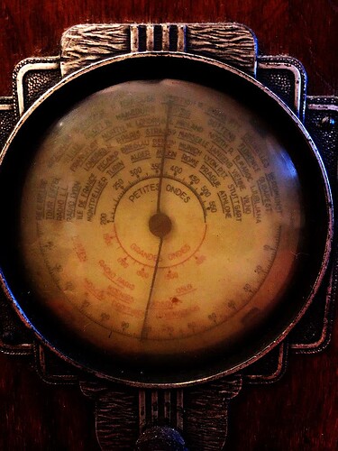

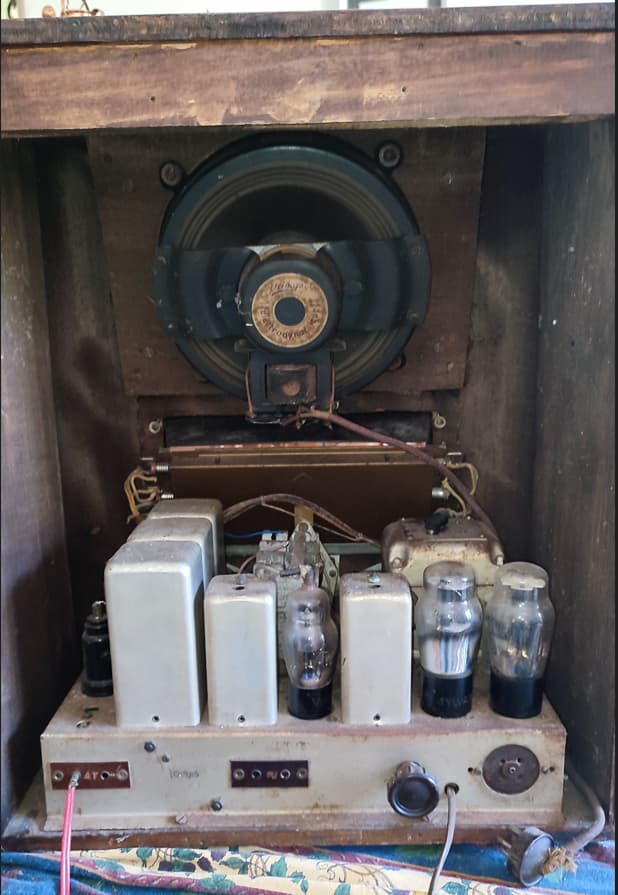

Je squatte le fil de Claude pour un modèle à identifier :
3 gammes (PO GO OC) et prise PU.

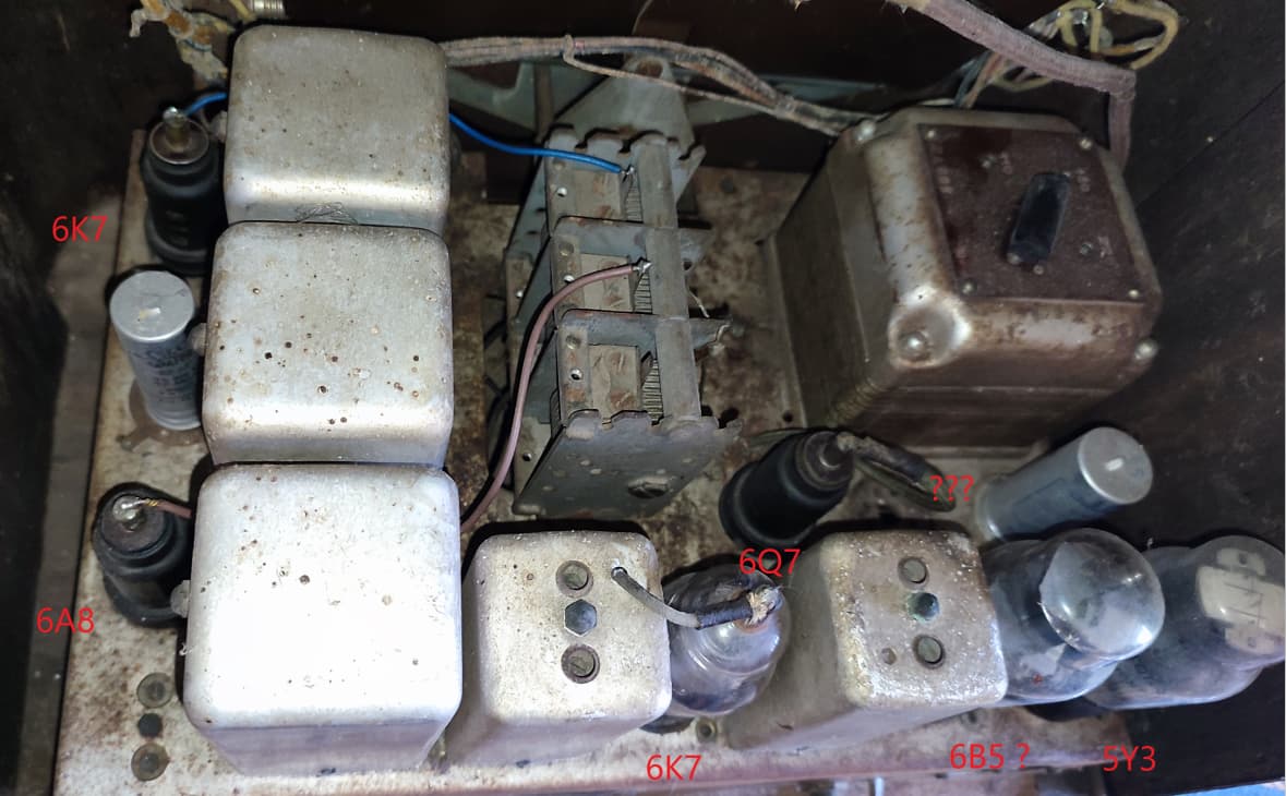

Les supports des lampes sont rivetés.

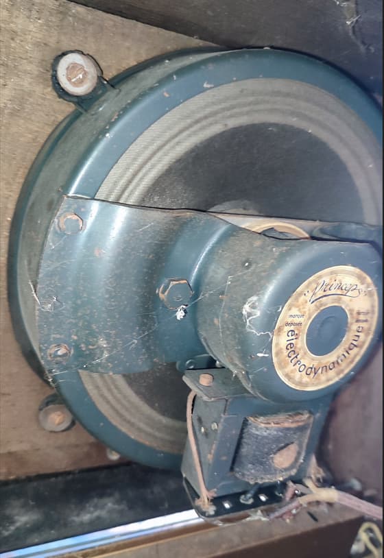

Prise HP sur l’arrière du chassis.
Le lampes présentes :
Le HP inversé :

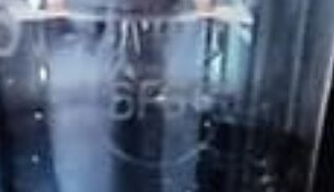

Zoom sur le logo :
Je n’ai pas trouvé de marque correspondant au logo.
L’ébénisterie à un air de famille avec un Veda :
La lampe entre les transfos MF n’est pas une 6Q7 et l’´inconnue metal serait certainement une 6k7 , c’est très facile à voir en regardant le cablage
Il y a des chances qu’il y ait eu inversion , il serait bon de remettre chacune à sa place
Entre les transfo MF, c’est une 6K7G,
L’inconnue est une lampe manquante.
Une autre photo de la zone pour corriger l’effet de perspective ;
Je n’ai pas encore sorti le châssis pour vérification.
L’ embase libre ne serait pas la connexion vers le TS du haut parleur ? :thinking:
Sur les photos on ne voit pas comment est connecté ce câble vers le TS/HP , ni où ?
La prise HP est sur l’arrière du châssis, comme les prises antenne et PU.
Merci , bien sur , je n’ avais pas fait attention !
Mais c’est pas pratique à l’ arrière du chassis … :thinking:
Dans pas mal de postes de cette époque ( dont celui artisanal de mes gds parents ) , où le TS est connecté via une prise, elle est plutôt SUR le dessus du chassis et pas au dos ou sur le câble de liaison lui même.
