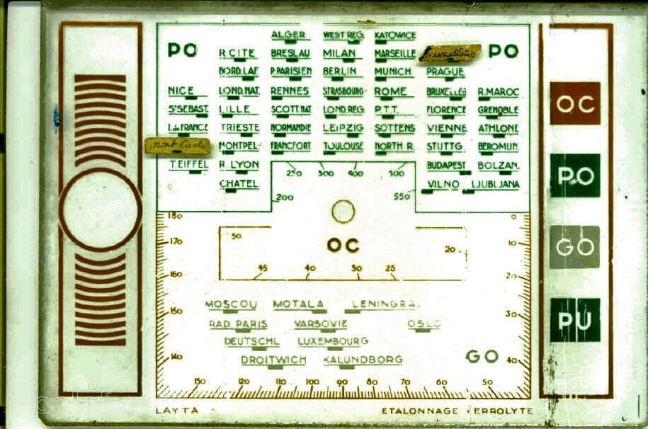

Oui, j’avais d’ailleurs posté un document de 1938 d’un courrier de lecteur, où déjà i il y avait confusion entre marque de cadran et marque de TSF. :hugs:
cadran Layta , je connais depuis l’ âge de 10 ans ! c’ est la marque du cadran du poste de mes gds parents maternels!

étrange le cadran :
à droite et à gauche , on a en vertical : PU BE GO PO OC , et en ligne on n’ a pas la ligne BE ! :thinking:

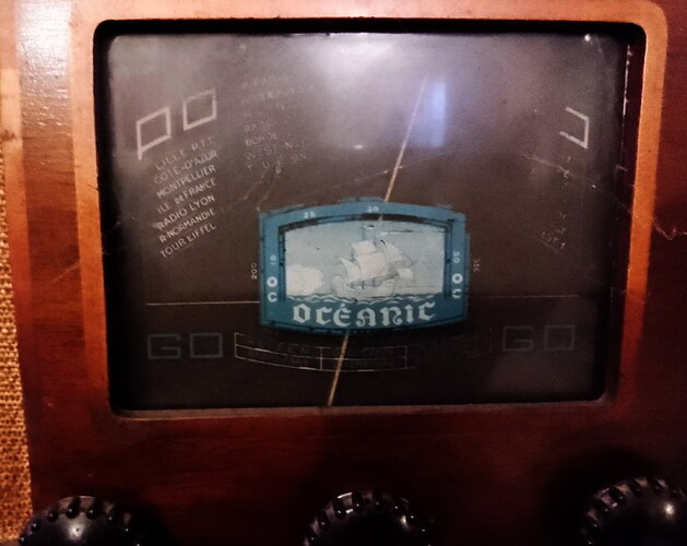

Oceanic inconnu … s’ il n’y avait pas " oceanic " avec la goélette en macaron au milieu du cadran … :thinking: :frowning_face:
@claude_du_27 Re,
Océanic avec cette représentation de navire, cela paraît étonnant. :thinking:

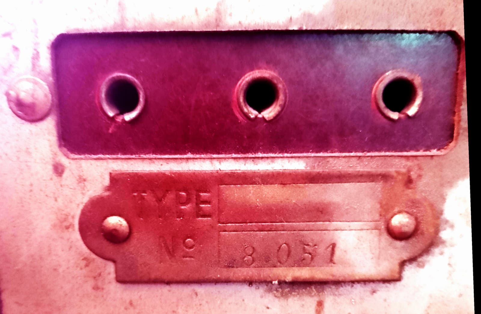

La plaque de châssis aurait été intéressante a déchiffrer. :hugs:
Photo en gp demandée ! :wink:

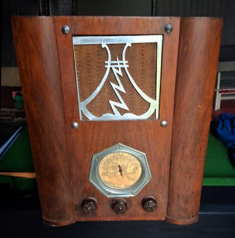

un autre
Cela m’ a l’air d’un poste de petit artisan, j’ai des cadrans identiques sur des sans marques.
Le décor semble bien mal cadré , et peut être même trop grand pour le trou ,
devrait plutôt être à l’ extérieur , plaqué sur le bois , que dedans :thinking:

réponse rapide du vendeur , mais on n’ est pas plus avancé ! :thinking:
on restera sur notre faim … :frowning_face:
le contrôle Q était pas bien performant chez Océanic en ce temps là :thinking:
reste plus qu’ à " jeter une bouteille à la mer " ! :rofl:
Re,
Sans être sûr que ce soit un Océanic :hugs:
Une bouteille à la mer et un bateau qui coule… :sob:
un autocollant posé sur le verre par un revendeur qui vendait entre-autre de l’océanic?
