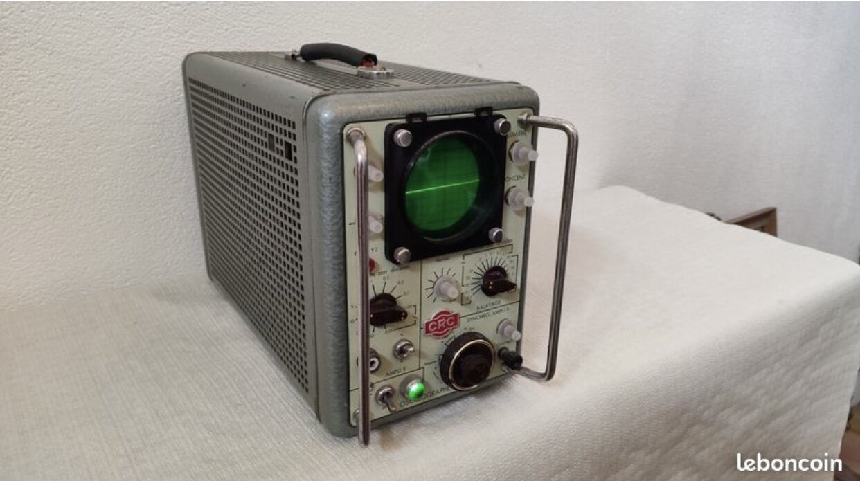

Quelques photos de la bête tirées de l’annonce de vente.
Il va falloir que trouve les boutons ou que je les imprimes avec mon imprimante 3D

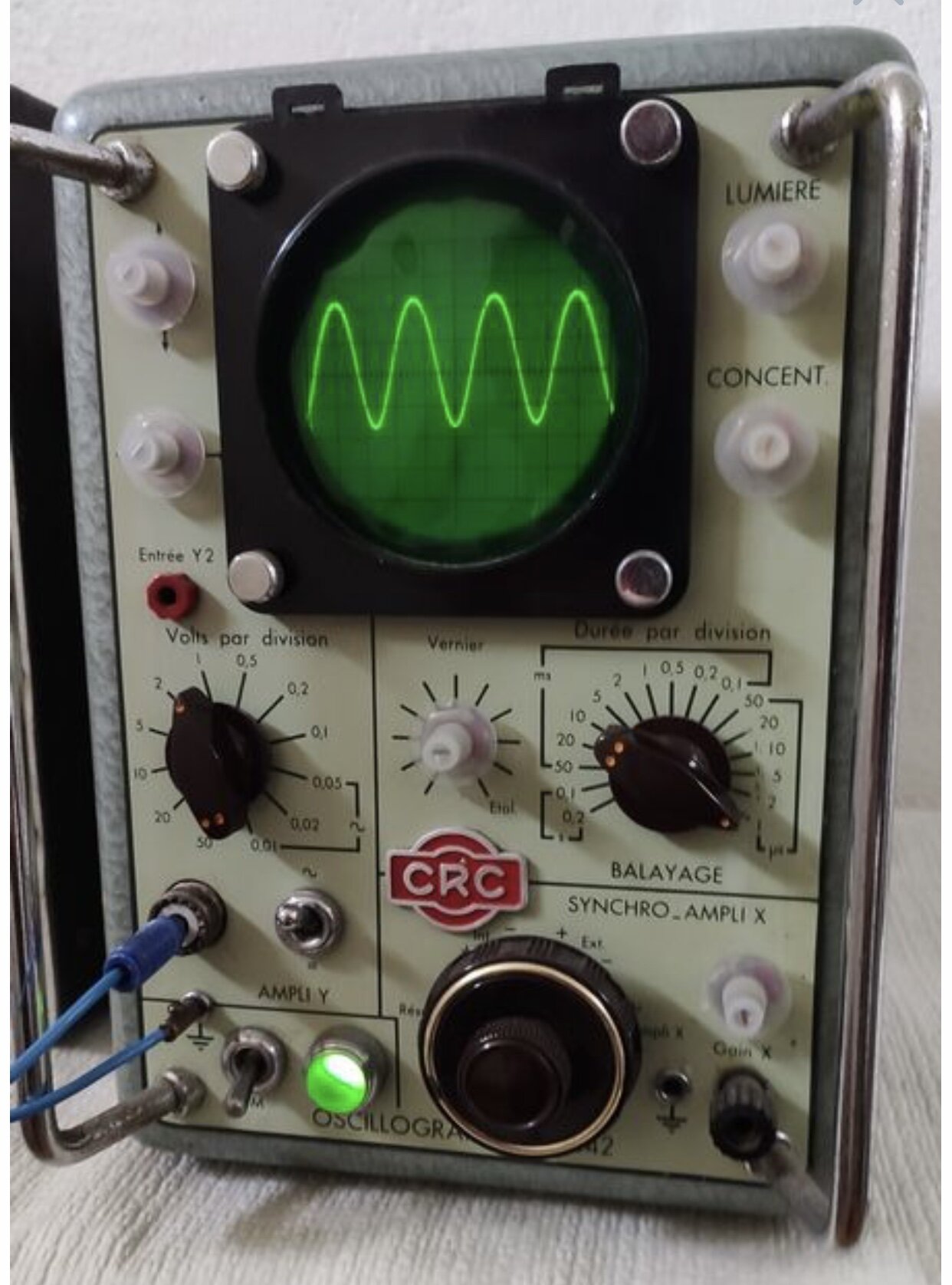

Donc je suis à la recherche de la méthode pour arriver à brancher l’arduino en Y et en X… si je vois bien les connecteurs Y (Y2 en rouge et Y qui ressemble fort à un connecteur BNC), je ne vois pas, par contre, l’entrée X… il reste deux mise à la terre de disponible en guise de connecteurs : un côté Y et un côté X…
Donc je suis un peu perdu.
L’entrée X est la douille banane noire en bas à droite.
Le gros bouton à côté masque les graduations de choix de cette entrée X
Merci beaucoup pour ta réponse.
Effectivement, quand je regarde d’autres photos sur Internet, je vois que ce gros bouton noir n’est pas d’origine et qu’en plus, il cache des informations.
J’ai vu les informations sur d’autres photos sur Internet, mais c’était du chinois pour moi.
Donc c’est une très bonne nouvelle : j’ai une entre Y et une entrée X. Il suffira juste que je trouve le bon mode d’entrée pour X, pour avoir mon affichage compatible avec la modulation sortie de l’arduino

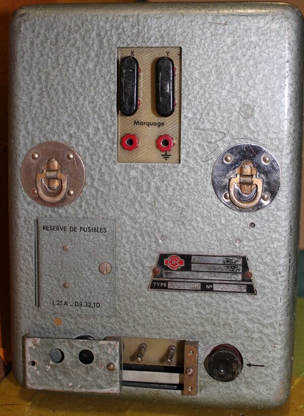

A l’arrière il y a bien des bornes
C’est tiré de ce site cette photo
http://www.cfp-radio.com/restaurations/crc-oc342/crc-oc342-01.html

Pour l’entrée X comme cela a été dit plus haut déjà, voir la photo annotée :

L’entrée Z (modulation du spot est la borne rouge du coté arrière du scope.
Elle est marquée marquage sur ce scope, mais c’est la même chose.

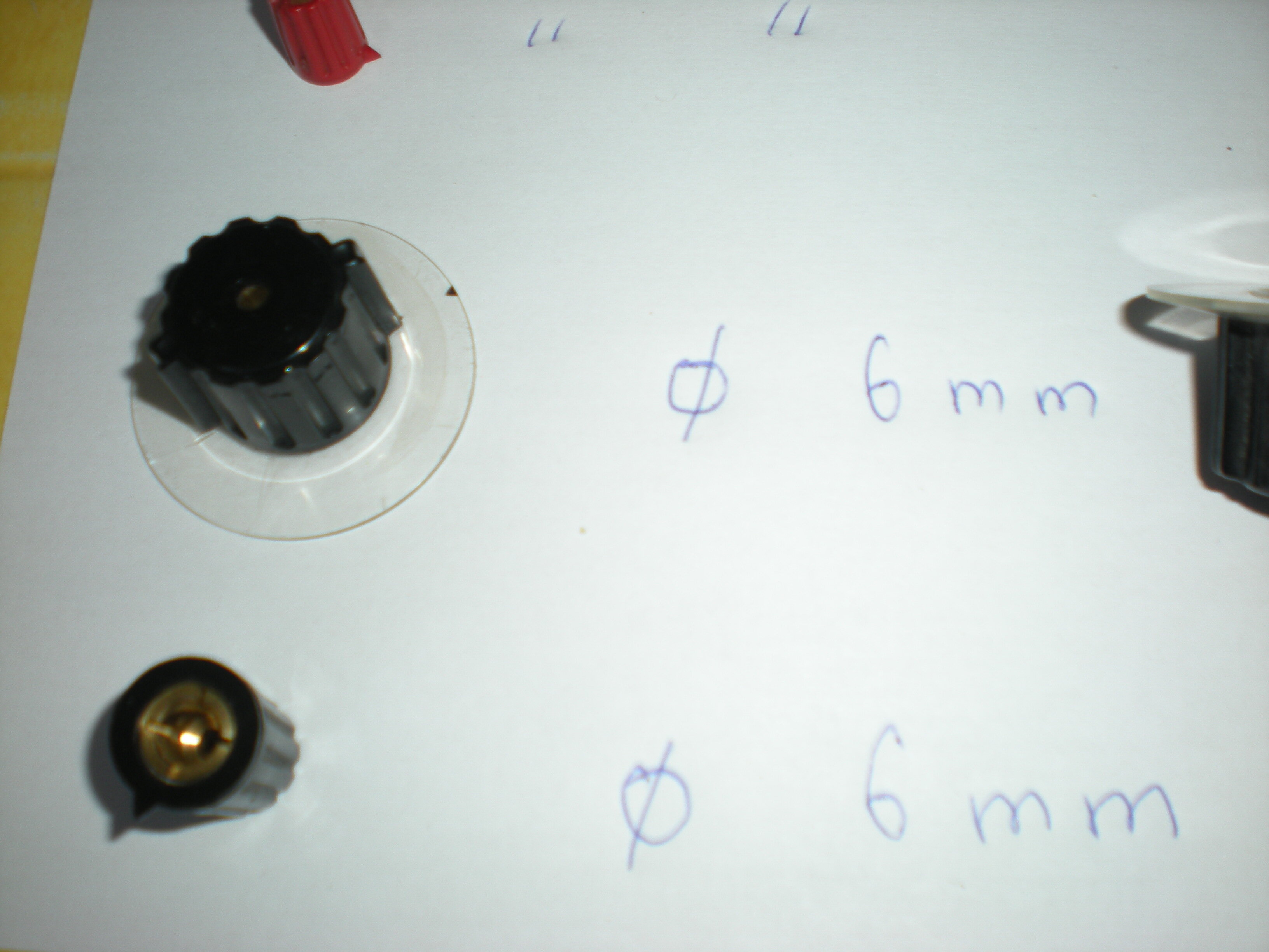

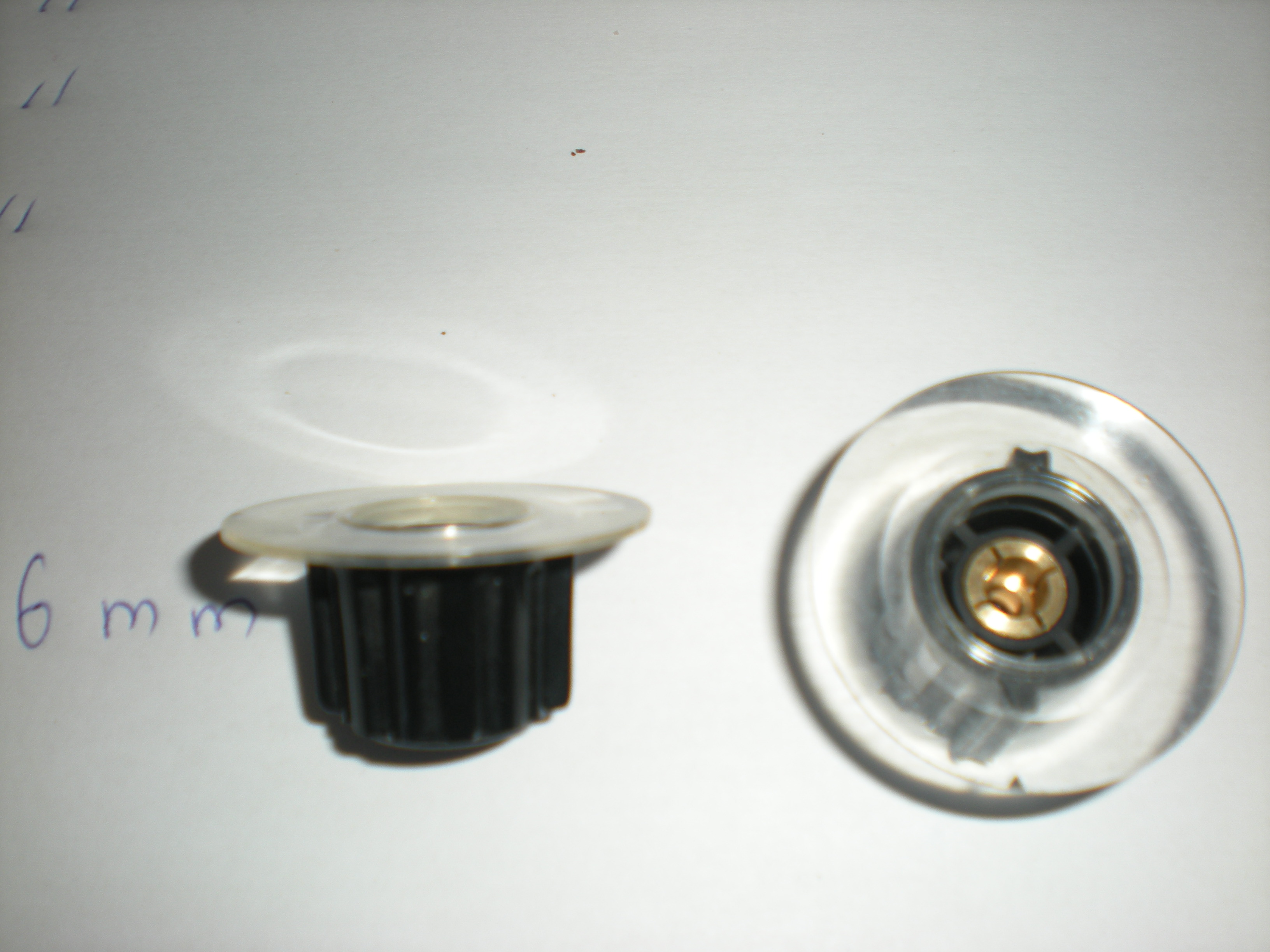

ces boutons se trouvent ou des modeles tres voisins adaptables
Si jamais tu a la marque du fabriquant d’origine de ces boutons la @Radiolo, je suis preneur!
J’ai cru que c’était des boutons spécialement fait pour C.R.C. , étant donné que dans plusieurs doc le fabricant de ce modèle exact de boutons est indiqué comme étant « CRC ».
Il y a eu des modèles plus anciens avec des boutons Stockli (qui existe encore) et des modeles plus recents (~70s) avec du ELMA (qui existe aussi encore) mais ce troisième modèle, je n’arrive pas a trouver la marque exacte.
je crois que stocky avait une gamme a peu pres ressemblante
il faut que je fouille mes stocks
pour bien faire il faudrait les diametres d’axes et des dimensions approximatives
je dirais meme qu’il y a un jeu complet a trouver

bonjour
voila pour CRC bouton étagè
