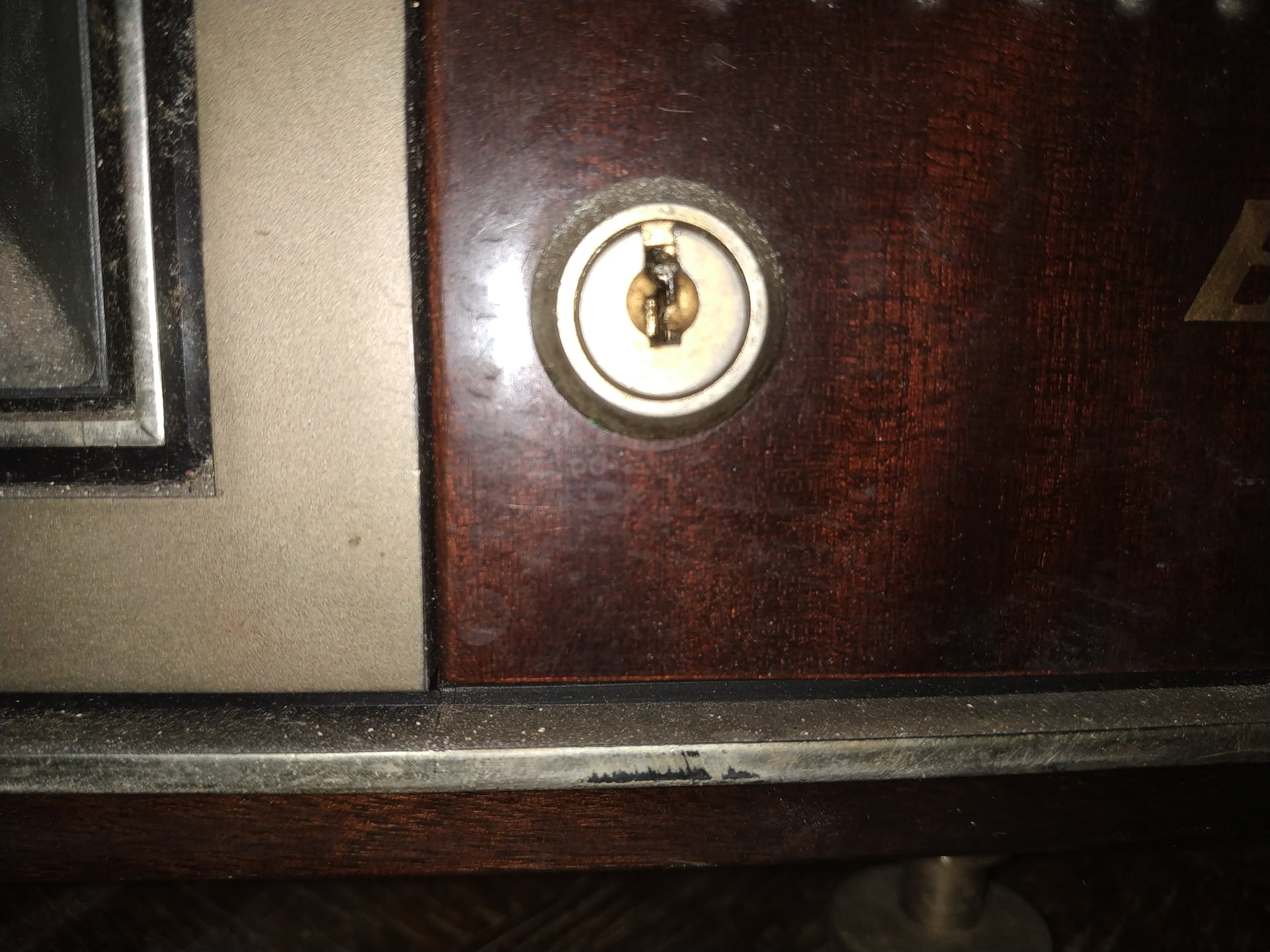

… Malgré tout, Si l’encadrement du tube cathodique est identique, les commandes ne le sont manifestement pas car sur la partie inférieure du panneau contrairement à la photo publicitaire; le panneau de la trappe d’accés aux commandes est fermé, et, je n’ai pas la clé. Conseils bienvenus pour fracturer le canon sans tout faire sauter ! :

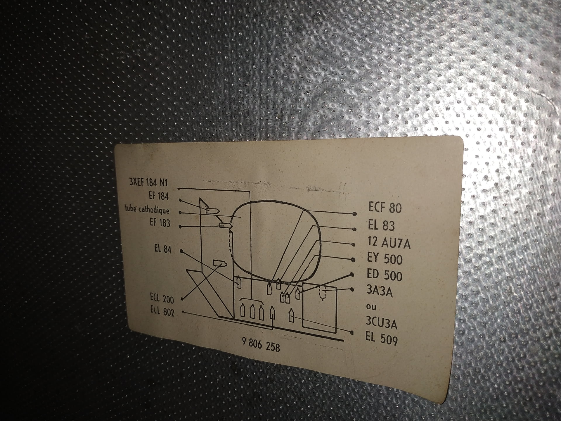

Le TVC est composé de 15 tubes comme suit :

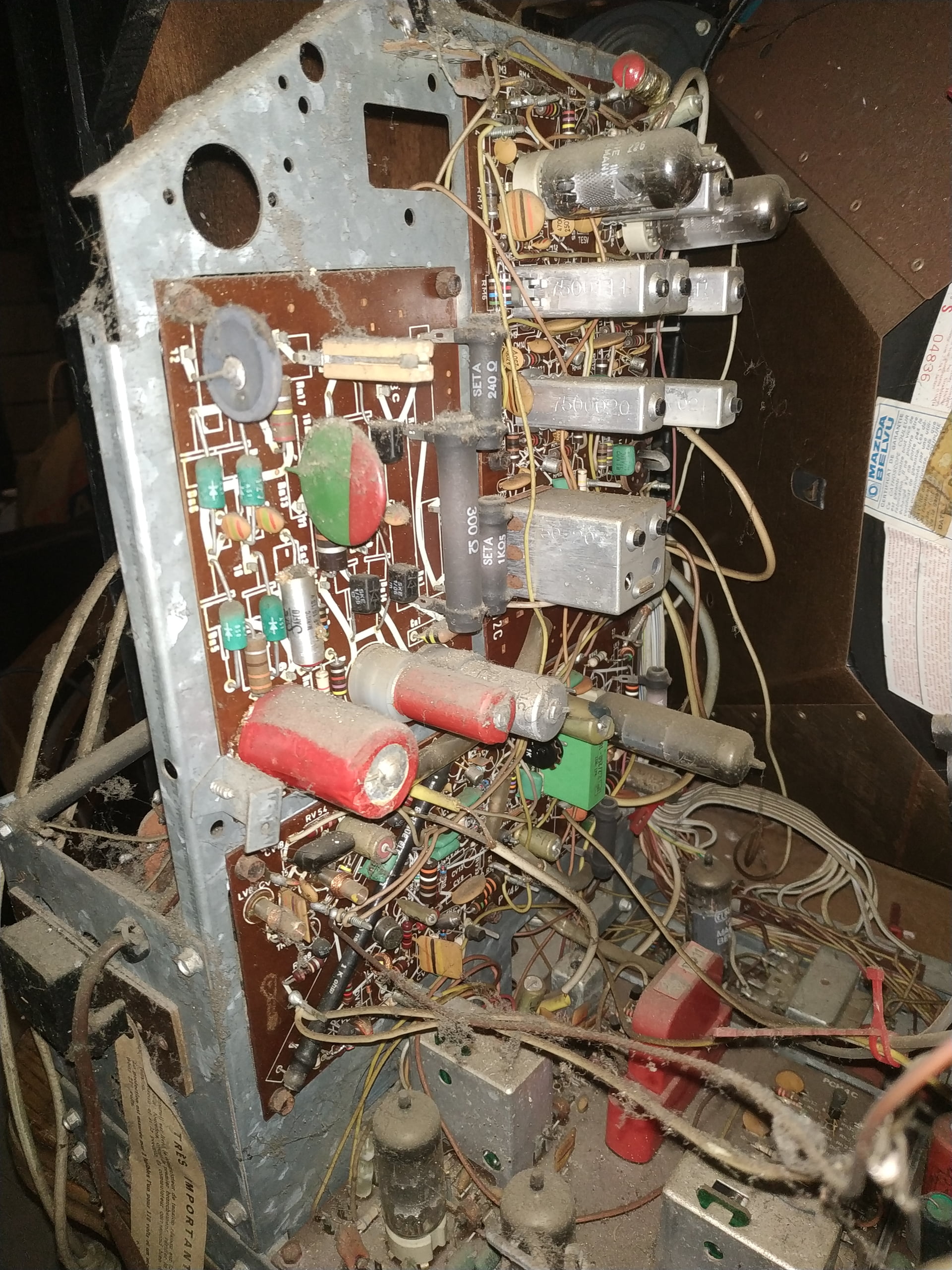

Quelques photos du châssis qui laissent paraitre des condensateurs Safco corrodés, quelques cadavres d’araignées, et, des années de poussière:

bonsoir alexy
si je ne me trompe pas
c’est un cab3 châssis Thomson.
Christophe
Bonsoir
Oui, ça a bien l’air d’un CAB3, mais une photo du châssis avec un plan plus large serait la bienvenue

Station Brandt agréée de 72 à 82 … je dois avoir la clef !
(prévue par Brandt car les gens ne les mettait pas toujours !)
Une tite photo de près de l’empreinte du canon (de face pour le détail) en MP ou pas …
et je peux la mettre dans une enveloppe ! ! !
(il n’y avait que 4 profils) . . . ne pas casser !

bonjour Alain marc
j’espère que la clé n’a pas été casser dans le barillet comme il m’arrive de temps ou des fois le clé est juste tordu. a voir de près comme vous dites.
bonne journée à tous
Christophe
Merci de vos retours.
La clé n’est manifestement pas cassée dedans.
Ci dessous des photos du chassis dont la conception laisse paraitre compliqué l’accés pour les réparations et les tests.
L’examen visuel laisse aussi paraitre que les condensateurs utilisés à cette période sont nettement de moins bonne qualité que ceux utilisés sur les ITT océanic.
Quelle est la réputation des CAB3? sont ils « rares »? j’ai cru lire, ça et là, que les réglages de convergences étaient une misère.

C’est un CAB3 de dernière génération : les 3 potentiomètres gain cathode RVB sur le support de tube, au lieu des deux auparavant. On voit la correction latérale du bleu statique et dynamique, absente sur les versions d’avant. Egalement le capot en mumétal « assemblé riveté » comme sur les CBB6. Avant c’était un capot d’un seul bloc pressé de couleur grise. il semble même qu’il y ait un relais et un potard en + : sans doute une correction « blanc bleuté » pour le 819 lignes ? Inutile et même stupide ! On lit sur le tube : « Décembre 1970 ».

Une question : le tube marqué « ECL200 » sur l’étiquette, de mémoire c’était EFL 200 culot « Décal » ???

Et tu te rappeles si l’ampli vidéo c’est ECL200 ou EFL 200 ?
