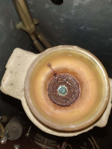

En examinant l’étage haute tension, le couplage du tube3A3A dans son logement est complètement corrodé… ce qui peut facilement s’éliminer à la dremel, par contre ce qui est inquietant est la fissure visible sur la photo.
Ces fissures étaient elles courantes, et surtout, provoquaient 'elles un défaut d’isolation de la THT?

Très classique de mémoire, bien nettoyé n’emêche pas de fonctionner. Vous pouvez reboucher la fissure à l’Araldite lente bi-composants.
Vérifier le condensateur de grille de la ED500 (la triode de régulation) : souvent il est en CC et la THT monte à + de 30 KV, expliquant les effluves et destructions au niveau THT…

En regardant de près la fissure, il est visible qu’elle a une certaine profondeur; il me semble deviner, à travers le plastique opaque, une sorte de bague ou couronne. Si cette couronne est conductrice, les effluves auront raison de la THT.
Ce qui est particulièrement mal conçu est d’une part le materiaux utilisé, pour faire contact avec le teton de la 3A3A, et s’oxyde… et d’autre part la conception mécanique, simple appui du têton dans son logement, qui ne pince pas correctement au risque sérieux de créer des effluves
Bonjour. L Araldite 24 heures est un thermodurcissable. Je l avais fait a l epoque. Creuser un peu la fissure marron et ensuite un tout petit peu daraldite bleu-blanc pour combler. La partie metal rouillee etait une lame ressort pout le teton de la redresseuse tht. Il reste le plot au fond : bien decape ca marche tres bien…

Ce n est pas un ressort bobiné. C est une lame faite d un fil elastique ressort incurve pris sous le teton restant au fond du transfo… Tout ça a rouillé et a disparu. Il faut décaper ce qui reste et faire appuyer le têton de la redresseuse sur le plot au milieu en bas du transfo : ça marche très bien…

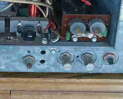

Si c’est sous les 2 capots metal cylindriques vissés sur les potards a l arrière : il doit y en avoir 1 pour la THT 625 et 1 pour le 819 lignes… C’était protégé pour que l’utilisateur qui aurait « la boutonite aigue » ne transforme pas ce téléviseur en matériel de radioscopie ! (Emission de rayon X : la quantité double tous les 1 KV au delà de 27 KV).
Encore une fois : panne classique : la capa grille masse de la régulatrice THT en court-circuit. la régulatrice ne joue plus son rôle, la THT monte à 30KV avec une image super lumineuse, une grande largeur d’image et une hauteur trop petite…
Pour la doc : j’avais photocopié les schémas, mais je suis loin d’avoir la documentation complète avec toute les procédures de réglage !!! De toute façon il n’y a pas grand chose à régler côté THT : la valeur de la THT, le cadrage horizontal, les coussins…

J’avais également bien repéré ces deux potards sous carters qui allaient aux tubes de lignes, mais, sans être sûr de leurs fonctions.
En cherchant à réduire la largeur de l’image, je me suis penché dessus, leurs manipulations ont été sans effet sur le cadrage ligne.

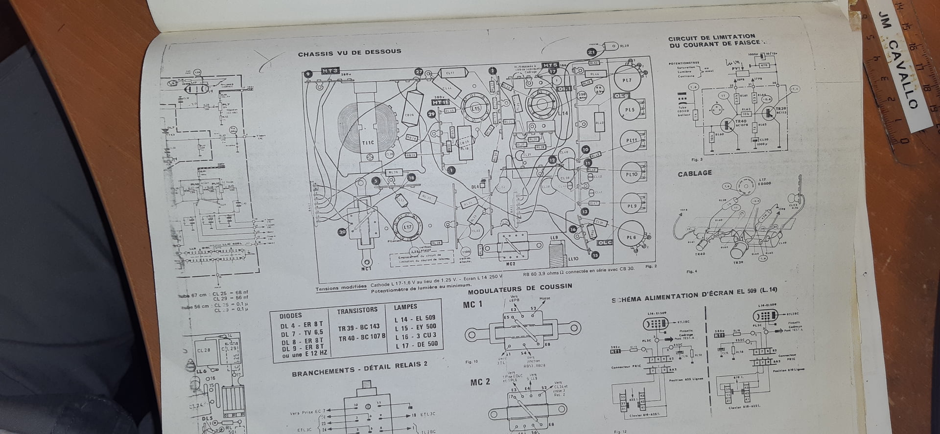

Concernant docs et shémas, l’essentiel serait un schéma général du plan, cela permettra de compléter des docs partiels trouvés sur le site

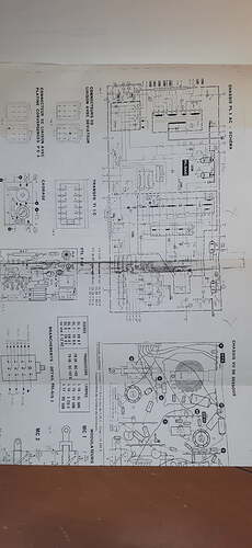

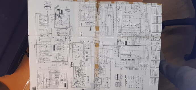

Des bouts de schémas déjà. Les photocopies ont mal vieilli !

Jean Marc, vos plans sont super et vont beaucoup aidé, pourriez vous simplement reprendre le tout premier plan, celui scotché, pour en faire deux photos de la même qualité que les autres postés.
