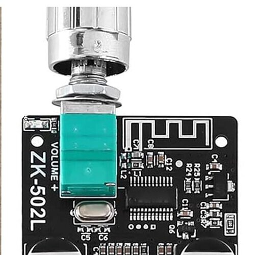

J’ai y inséré un module bluetooth ZK502L avec un bouton d’ajustement volume on/off intégré.
Je voudrais y ajouter soit l’éclairage d’origine deux petites ampoules soit une bande led. Je souhaiterais qu’il fonctionne avec le bouton de l’ampli mais je ne sais absolument pas où raccorder les fils.
Au niveau du bouton ? Mais quelle broche ? Ou au niveau de l’input de l’alimentation.

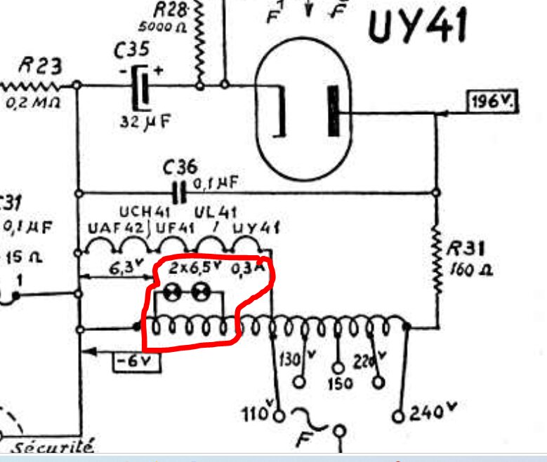

-De conserver le transfo d’origine et les lampes de cadran d’origine (si elle sont bonnes) ou d’en remettre (des lampes en 6V de cadran qui se font encore, ou à la rigueur des lampes de vélo ) attention, ces lampes sont alimenté par une prise intermédiaire du primaire donc au potentiel du secteur ! (ne pas y toucher sous tension , danger !)

Pour ta question, il faudrait voir une photo du dessous du PCB au niveau du potentiomètre vert. Si c’est un modèle traversant, tu pourras piquer l’alim de l’éclairage dessus et il sera commandé par l’inter.

je proposais des solution « a l’ancienne » et sur secteur, sans passer par le module BT ZK502L …Parce l’initiateur dit avoir rien touché et laissé le chassis entier (donc , en principe, avec son transfo d’alimentation et son cordon secteur)
D’ou la proposition de le réutiliser , mais en « désactivant » la HT , en enlevant la valve (si le transfo d’alimentation est bon, et si l’alimentation par le primaire n’est pas un défaut rédhibitoire) ou d’y adapter un transfo de sonnette de maison
ce poste est un modele a auto transformateur dont tout est directement relie au reseau
donc danger
conserver strictement le montage des lampes cadran indique ci dessus

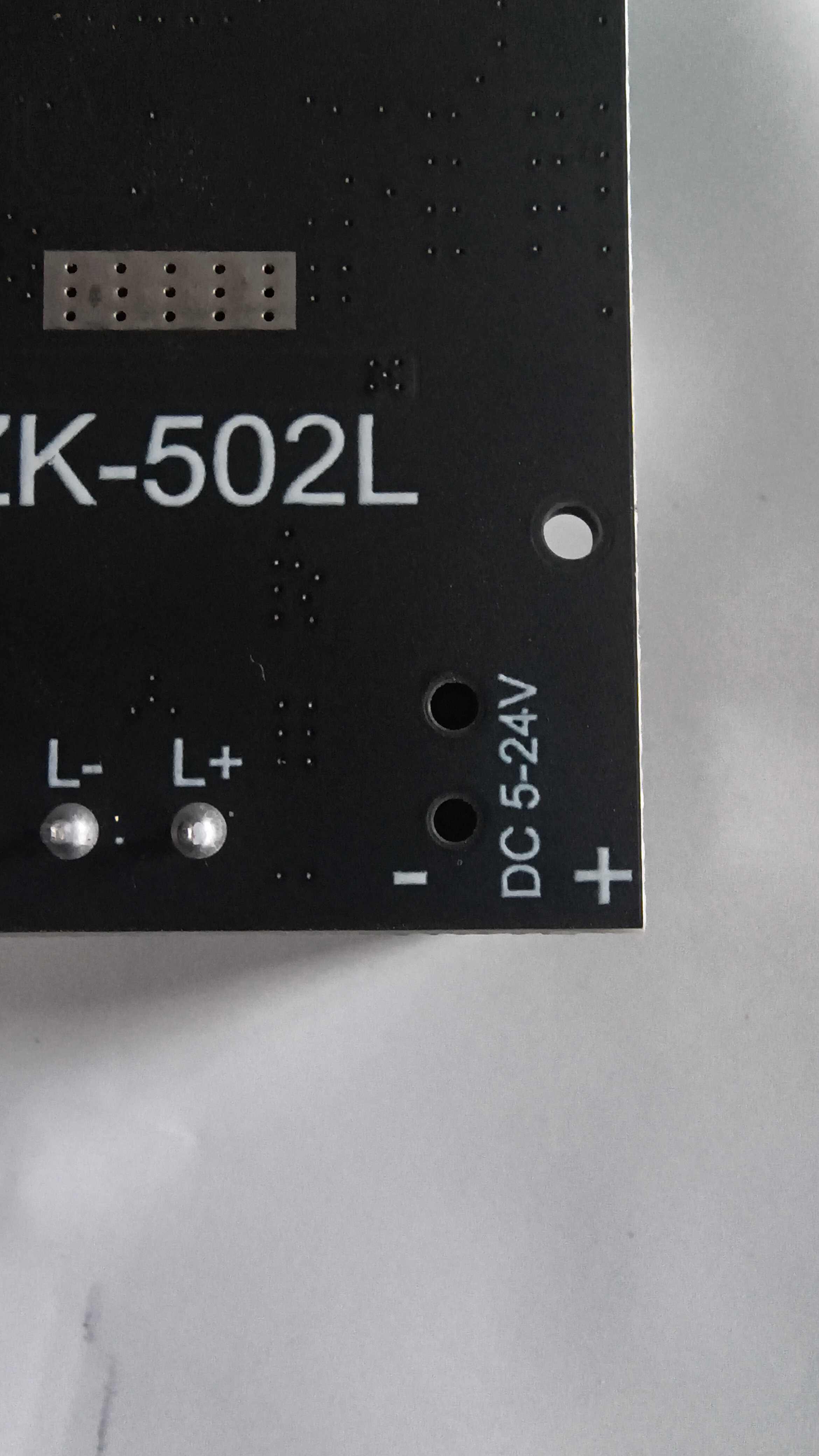

Voici une photo du dessous de la carte, il n’y a aucune indication sur le circuit qui est noir sur noir…
C’est bien ce qu’il faut faire.
Donc tu peux récupérer ton +12V sur l’une des soudures que j’ai cerclées en rouge. Sur l’une tu as le permanent qui vient de ton connecteur, l’autre est la sortie de l’interrupteur. Il faut bien entendu récupérer la masse ailleurs, par exemple au niveau du connecteur d’alim.

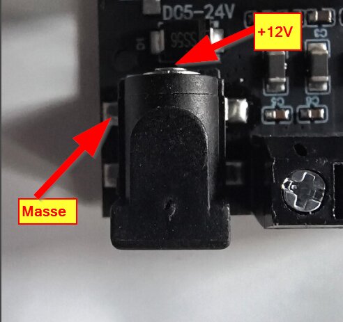

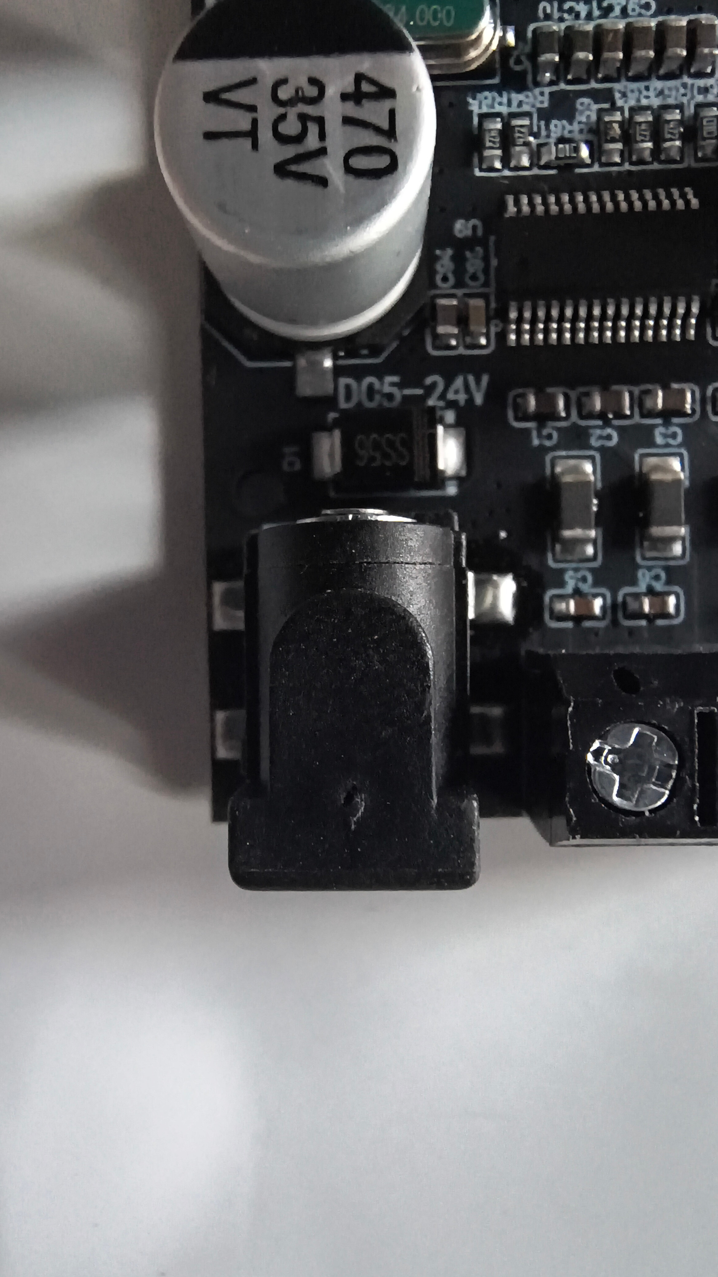

Par contre pour la masse est il possible de souder le fil au niveau du connecteur ? Et où sur celui ci ? Je te joins un photo.
Je suis une vraie buse en électricité :grin:

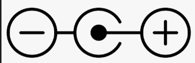

C’est normalement comme indiqué. Tu peux vérifier avec ton bloc alim, il y a normalement la polarité indiquée par un petit symbole du genre
