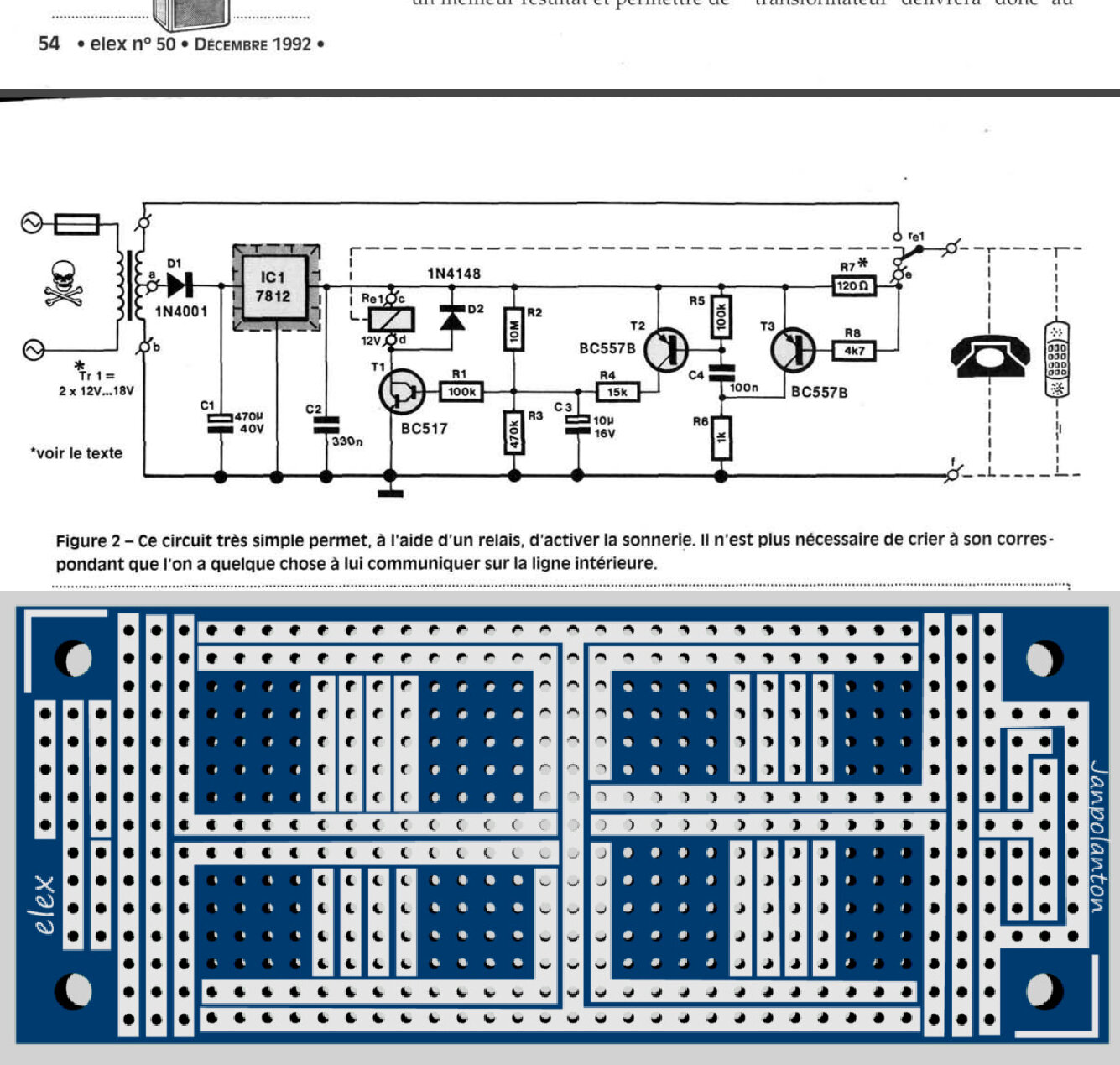

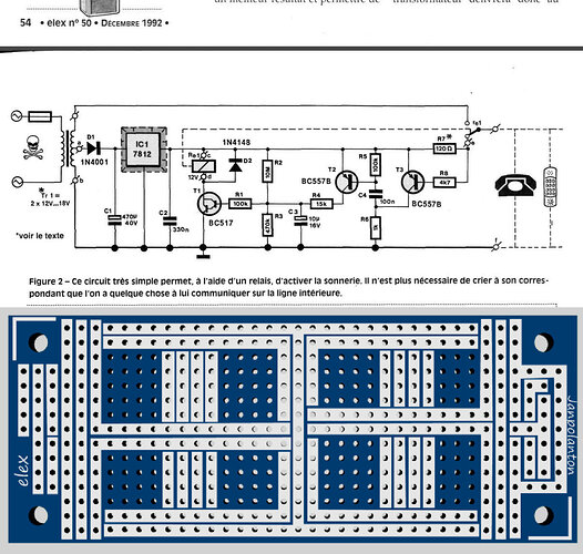

Voici le schéma ultra simple paru dans la revue Elex n°50 de 1992 (en téléchargement sur Retrotechnique)
Il y a quelque temps, j’ai redessiné ces fameuses platines Elex et je pourrais en fournir une pour câbler ce montage.
