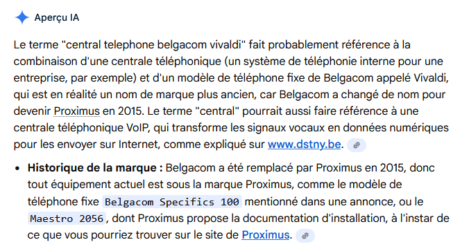

De temps en temps regardez les annonces en Belgique (2e main ou Ebay) : l’opérateur national (époque du nom Belgacom) vendait un petit central domestique 5 postes + connexion à la ligne extérieure.
Ce central avait pour nom Vivaldi et permettait l’usage de téléphones fonctionnant aussi bien en impulsions qu’en DTMF.
J’en ai eu un à la maison, avec la ligne N°5 utilisée sur un parlophone de porte d’entrée : quand quelqu’un sonnait à la porte, il était possible de répondre (avec un des 4 téléphones) et même de libérer la gâche pour ouvrir (si je me souviens bien avec la touche « carré »)
Nombre de domiciles, petits commerces ou bureaux (études de notaire par exemple) ou il ne fallait pas un grand nombre de postes internes ont été équipés avec ce petit central très économique à l’époque, dans les années 90.
Ce central devrait convenir à votre application, de plus pour les raccordements c’est encore avec des bornes à visser, c’était du très bon matériel solide : transfo classique (capable de faire sonner des sonneries mécaniques "costaudes), électronique totalement à composants traversants (pas de CMS), et composants totalement européens (rien d’exotique), etc…
Chez moi, elle a été sous tension pendant plus de 20 ans sans jamais avoir connu le moindre pépin. Ce matériel a été commercialisé au début des années 90. J’ai viré toute la téléphonie câblée à la maison quand j’ai fait supprimer la « ligne fixe », qui ne sert plus qu’à internet maintenant (en attendant la fibre qui vient d’être posée sous les trottoirs de la rue).
Je ne me souviens plus de ce que j’en ai fait, elle a été démontée…
Mais il en passe de temps à autre sur les annonces de vente en Belgique, peut être un coup à tenter.
Même l’IA de Google en a vaguement entendu parler :
