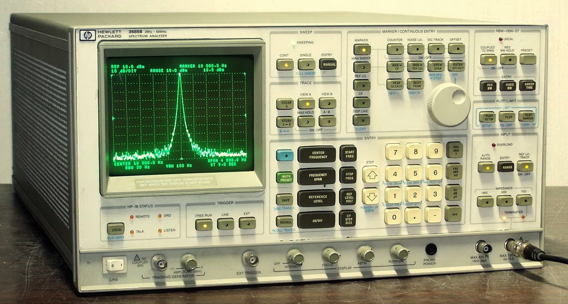

J’en ai un autre, mais pour la BF et le déca, une merveille bien que des années 80
20 Hz à 40 MHz, HP 3585A
sélectivité jusqu’à 3 Hz
-112 dBc à 5 kHz, pas mal pour l’époque
par contre, 40 kg !
