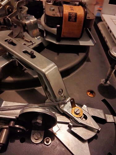

Bien s assurer aussi de la présence du pimpel steuer (petit capuchon qui permet le mouvement du bras).
Éventuellement à remplacer par un bout de gomme qu on trouve sur les crayons de papier.
Je ne suis pas sûr que cette pièce existe sur les DUAL 1010, en tout cas je n’en ai pas sur les 1214 …
Position 187 de la nomenclature si je ne me trompe pas.
Sur la nomenclature de la 1010 cela correspond à Scheibe = Rondelle. Ce ne doit pas être ça …
Il y a bien la pièce 211 qui est une steuerpimpel mais qui semble différente de celle des 1226, pas sûr qu’elle ait le même rôle dans le déplacement horizontal du bras …

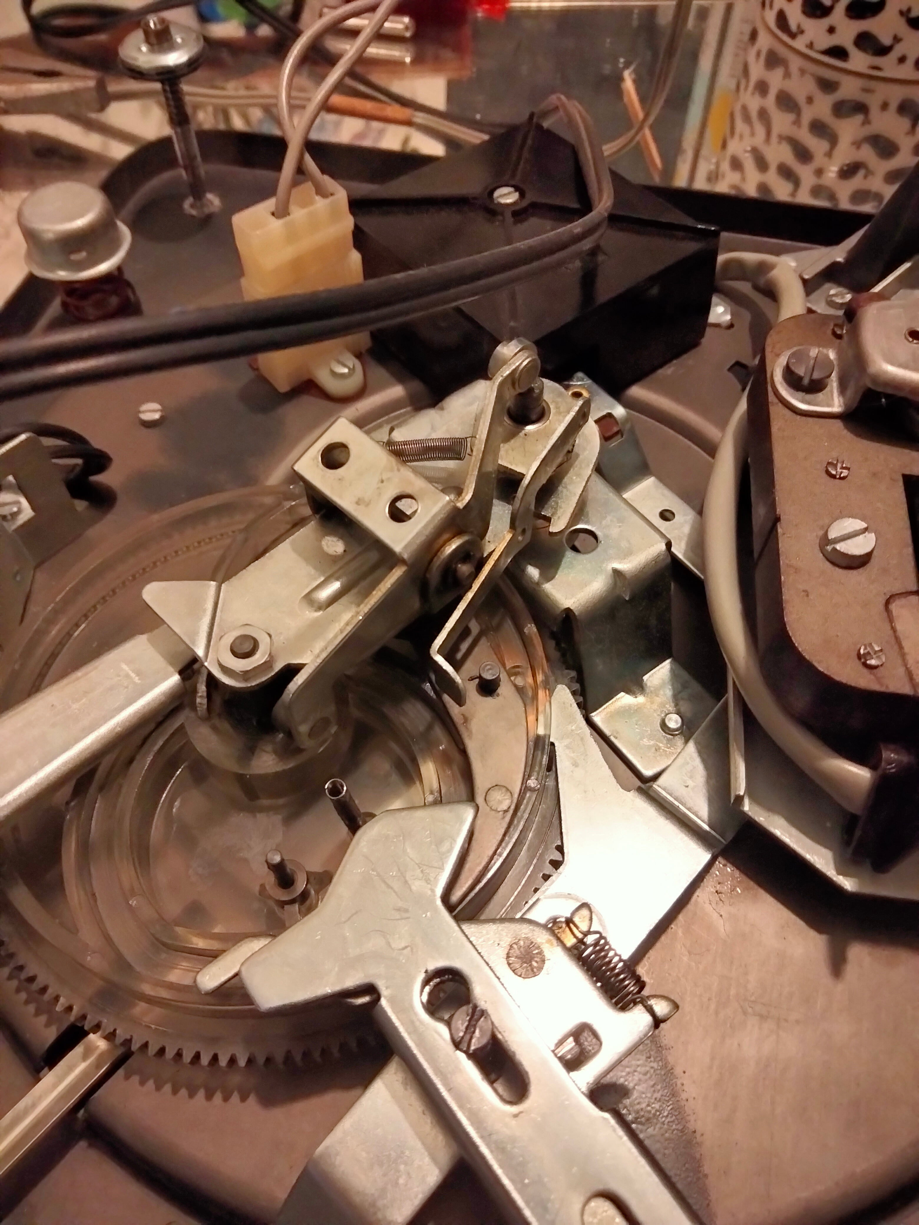

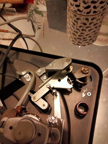

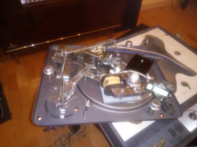

J’ai suivi vos conseils, J’ai démonté tout se que je pouvais, nettoyé et regraissé.
Je ne sens plus de résistance nul part.
Le truc c’est que maintenant quand je la lance le gros engrenage fait un tour et la platine s’arrête… Je désespère, je suis dessus depuis deux jours mais je comprends pas…
Simple question qui ne se veut pas indiscrète : combien avez-vous payé cette platine nouvelle ??

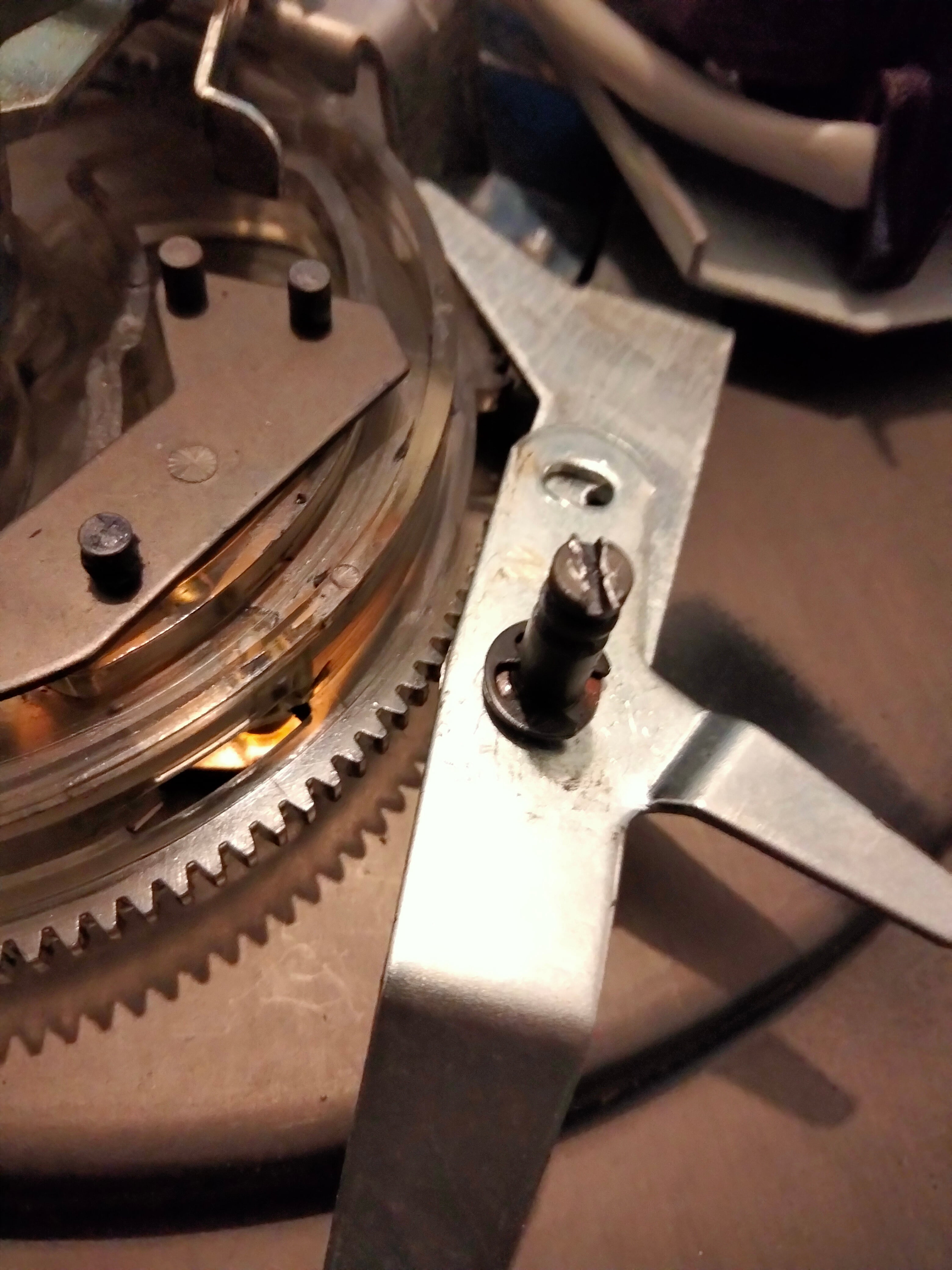

Par contre si je fais tourner l’engrenage a la main ça ne s’arrête pas.

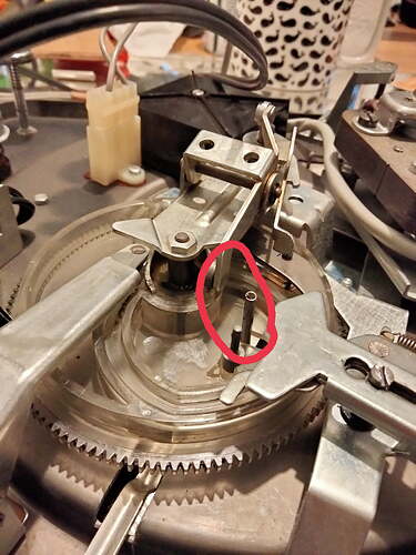

Est ce que je me serai trompée au remontage ?
Et est il normal que le ressort entour en rouge ne soit raccordé à rien?

Oui le ressort suspendu c’est normal.
Encore une fois le pimpel steuer est très important. Vous pouvez faire des recherches sur le net vous trouverez des forums allemands qui donnent des informations pour changer cette pièce.
Elle est sous l axe du bras.

Chantal22 j’ai bien le pimpel steuer sous l’axe. Je vais me résigner à l’amener à un pro…
