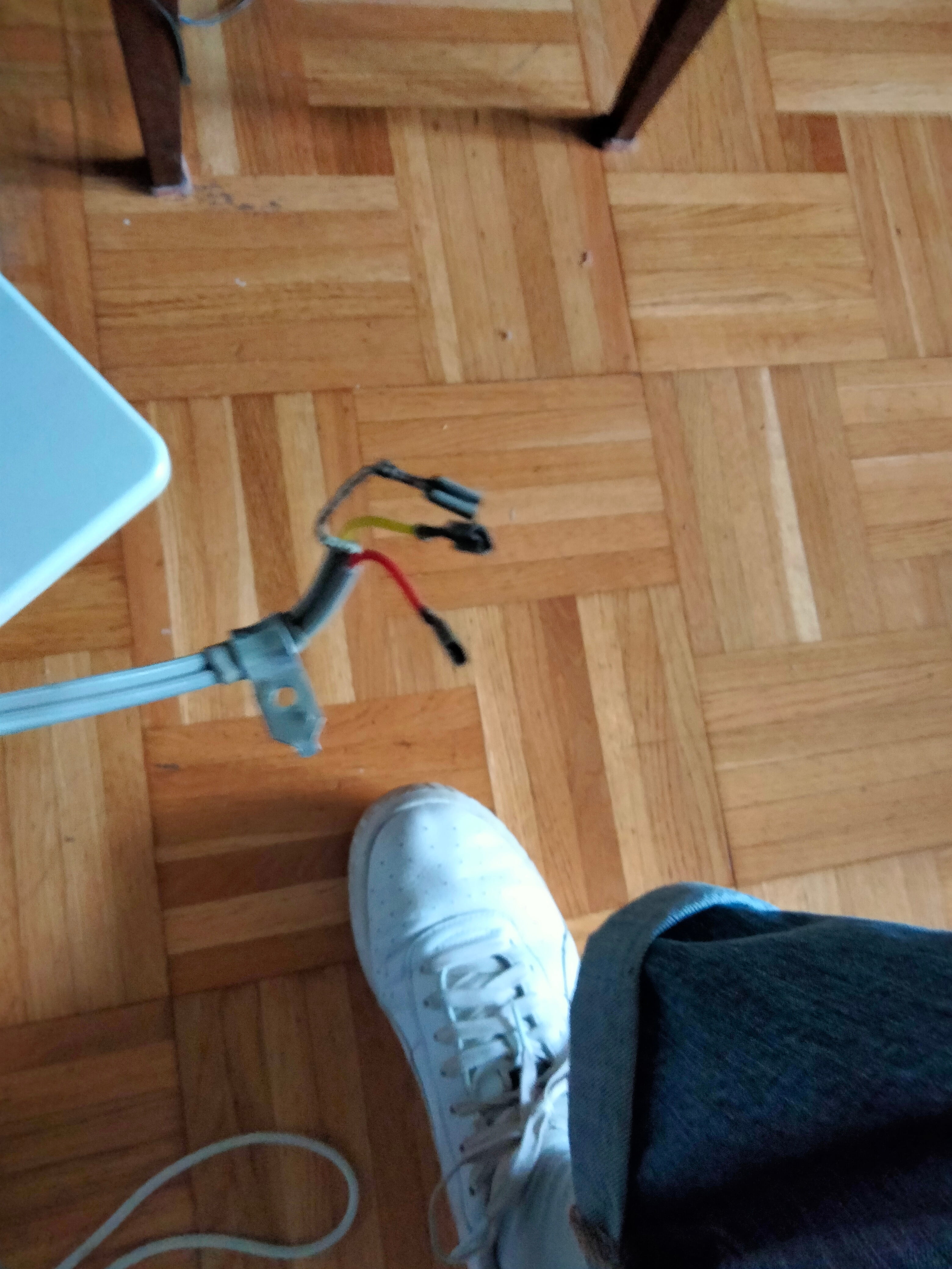

Bonjour, j’ai récupéré un meuble grundig ou telefunken des années 60 je dirais. Il est en parfait état et la radio fonctionne très bien.
Il y a un emplacement pour une platine avec des fils pour la brancher aux enceintes mais l’ancien propriétaire a retiré la platine que devait être d’origine.
Je rêve d’en remettre une mais je n’y connais rien et en faisant le tour des forums je me suis rendue compte que j’étais complètement dépassée !
Est ce que je peux mettre une platine actuelle dedans et bidouiller les fils des enceinte pour pouvoir y raccorder la platine?
Ou alors j’ai vu qu’à l’origine c’était généralement des platines Philips AG1025. Mais je n’en trouve pas sur Internet, vous auriez un site qui en vend?
Voici les fils de l’enceinte il me semble…
Vous me seriez d’une grande aide, merci d’avance pour vos réponse !

A mon avis, ce n’est pas le câble des enceintes : il m’a l’air blindé. Il va falloir apprendre quelques notions de reproduction sonore. :slightly_smiling_face:

Les fils qui traînent ou qui ont été coupés, ceux ci vont tous dans le compartiment vide de gauche.

La platine qui était en place était une Dual 1010A, voir étiquette collée à l’intérieur du meuble (photos ci avant)
Bonne année à vous.
Par contre, rien ne précise le type de cellule.
C’est naturellement par défaut la cellule Dual correspondante à cette platine Dual 1010 :
Une cellule piézoélectrique CDS 630 / 5 selon la notice
