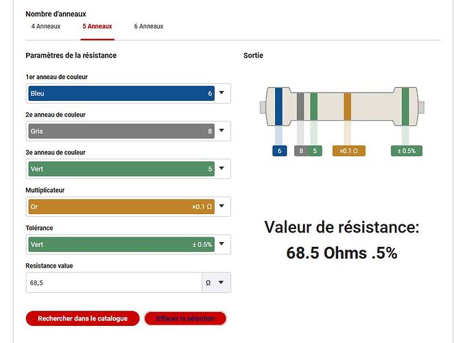

Sur la carte d’alim VEP71166D une résistance est coupée, elle est repairée par R1006 sur le ci.
Son marquage est fait par 5 bandes de couleur :
Bleu Gris Vert Or Vert
685 et pour la suite comment on interprète le multiplicateur et la tolérance ?
D’après le service manual cette résistance fait 6.8M et la ref de cmde est D0BF685JA030.
On retrouve 685 dans la ref de commaNde.
Avez-vous une idée de l’interprétation des bandes de couleur pour obtenir sa valeur ?

Sauf que la résistance est une 4 bandes + coefficient de température. Donc 6M8.
C’est bien ce que j’ai dis Radiolo OR = 5% ! et 6,8M !merci Jackoe
Certains tableaux sur le net sont à la rue avec des erreurs !
Au passage 6.85 Ohms est une valeur totalement irréaliste compte tenu du type de boîtier
incompatible avec une résolution du centième d’Ohm.

dans le code a 5 anneaux
l’anneau 4 est le multiplicateur 0.1
donc la résistance en question est
une R de 68.5 ohms ,
https://www.digikey.fr/fr/resources/conversion-calculators/conversion-calculator-resistor-color-code
Heuuu ??
Rien mais rien compris !! bleu gris vert c’est quoi omale ? la bague verte c’est quoi omale ? = 6,8M
L’anneau 4 en question ici est de couleur OR, ce qui correspond à la tolérance !
On se fiche de votre calculateur si vous rentrez les mauvais anneaux !

Faux !! la bague or n’a jamais été un multiplicateur !
Logiciel faux !
Le meilleur moyen de le savoir est de la mesurer, non ! :wink:

C’est une résistance de 68.5 ohms
Vu la différence de valeurs possible, je pense qu’un coup d’œil sur le schéma doit permettre de savoir quelle est la bonne orientation de valeur.

Ce n’est pas une résistance à 5 bandes mais 4 plus le coeff thermique, comme déjà dit.
Sinon l’aspect granuleux de cette résistance me fait penser qu’elle n’est pas un modèle standard, mais un modèle de sécurité.
