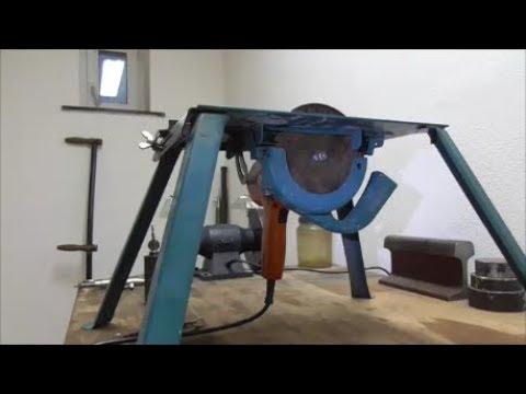

Pour de petits travaux de menuiserie, pour les ébénisteries et un peu tout et n’importe quoi, j’utilise une petite scie sur table Black & Decker.
Beaucoup d’entre-vous connaissent certainement, c’est en fait la célèbre gamme accessoires pour chignoles.Enfin, célèbre auprès des bricolous.
On part d’une perceuse électrique à laquelle on dévisse le mandrin pour venir monter à la place l’accessoire D984, et clipser le tout dans la table de sciage.
Un exemple ici d’une table proche :
Pourquoi ce truc plus qu’un autre, et bien tout simplement parce que je l’ai et surtout parce que la lame de 127mm a 80 dents, et pas 12 dents pour 300mm comme tout ce qui se vend maintenant. Non non je ne grossis pas le trait, enfin très peu.
Le problème de cette table de sciage, c’est qu’il faut mettre la chignole en blocage interrupteur, et je trouve ça moyen niveau sécurité. J’ai donc acheté une « pédale interrupteur » au pays du pas trop cher de l’autre côté de la planète et je cherche un moyen de câbler ça.
Déjà, je fais faire une espèce de coffre à tiroirs peu épais pour visser la table dessus. Sans la visser sur un support, cette table c’est du chewing-gum. Un peu normal vu la conception minimaliste.
Donc un socle recevra la table et aura une prise femelle 220 pour brancher la chignole, forcément une fiche pour aller chercher le 220, puis un truc pour la pédale entre les deux.
Si un jack 6,35 pouvait supporter les ampères, c’est ce que je monterais afin que l’absence de pédale interrupteur ne change rien au fonctionnement de la perceuse, mais un jack n’est pas fait pour ça. Sans compter qu’un maladroit pourrait mettre les doigts où il ne faut pas.
Vous connaissez autre-chose comme prise qui coupe/remet le circuit classique quand on branche-débranche la pédale ?

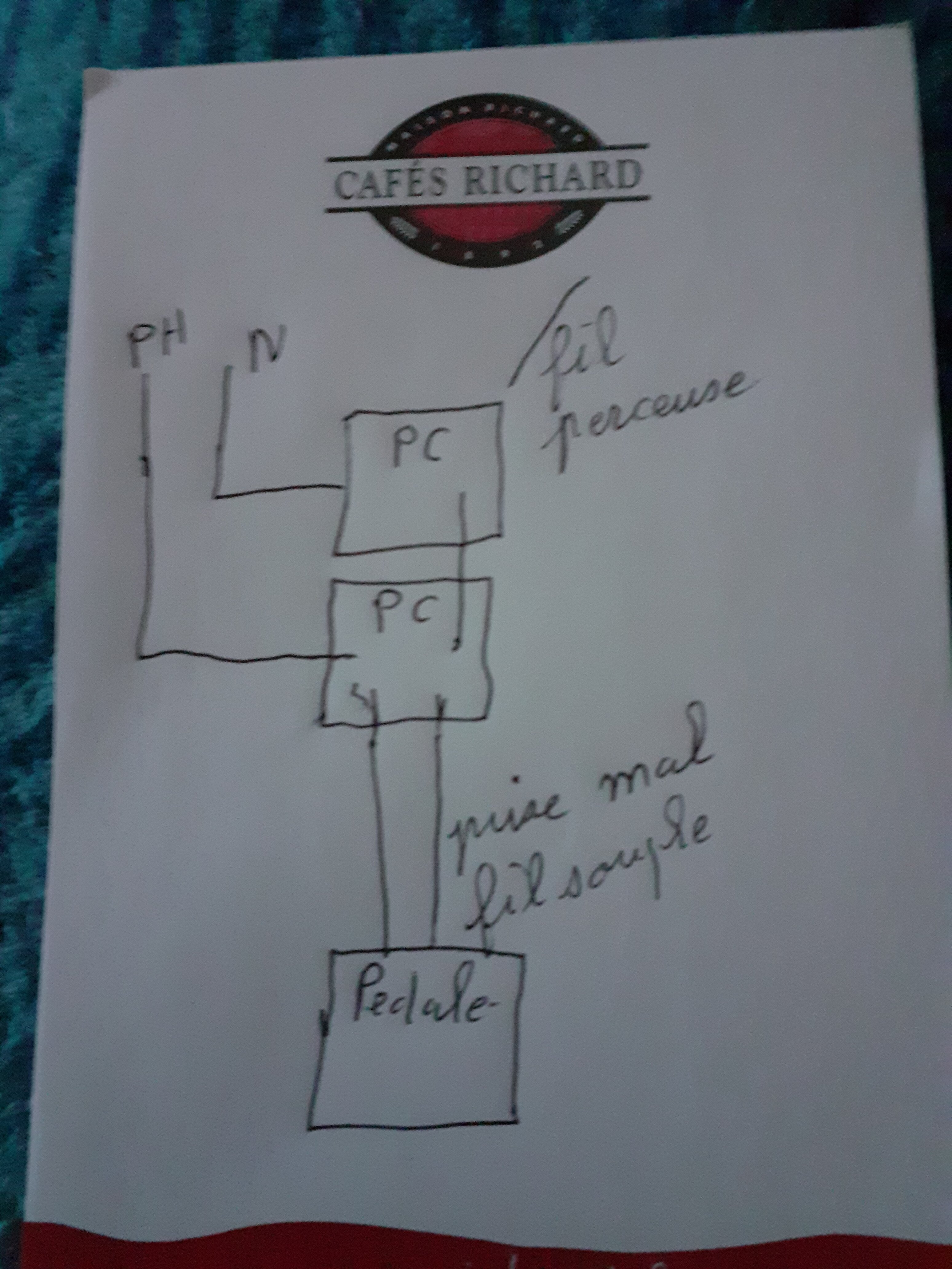

Je ccois qu’il faut oublier le jack , il n’est prevu pour passer ni le courant ni la tension par contre un boitier plexo avec un vrai relais 220 serait du plus bel effet

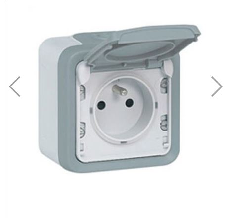

L’idéal est de faire un petit tableau avec dessus une prise plexo couplée avec un coupe circuit style coup de point et raccordé a la pédale ,et éventuellement un boitier porte fusible comme un petit tableau électrique finalement.
prise plexo saillie
L’inter coup de poing risque fort de ne pas apprécier longtemps l’environnement, les copeaux volant partout. De toute façon je n’ai pas ça sous la main.

Toutefois, une fois averti du danger, la modification est facile en utilisant un relais statique placé dans une boite de dérivation.
Le relais étant commuté par une tension de 3 à 32V, une pile de 9V commutée par la pédale peut durer des années, j’ai fabriqué ce genre d’interrupteur il y a des années pour un décapeur thermique de 2kW et ça marche encore avec la même pile.
Voici le type de relais qui convient :
https://fr.rs-online.com/web/p/relais-statiques/9225191/?cm_mmc=FR-PLA-DS3A--google--CSS_FR_FR_Relais_Whoop--(FR:Whoop!)+Relais+statiques--9225191&matchtype=&pla-480875915652&gclid=Cj0KCQiAhs79BRD0ARIsAC6XpaWFz5R0hltegeyBKkk-wBH26-vboWZS_enj3ONoteseCLaIileX_goaAr3bEALw_wcB&gclsrc=aw.ds
On en trouve sur Ebay ou LBC.
Seule la polarité de la commande est a respecter, les deux bornes puissance sont à brancher en série avec la scie.

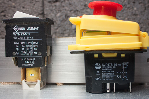

Il faut obligatoirement ajouter un relais de sécurité pour éviter un démarrage intempestif (au retour de courant, après une coupure EDF). Cela existe sur toutes les machines stationnaires
C’est un simple relais avec un auto-maintien.
C’est ce qui est sur la photo de droite mise par chtitubiste59
Pourquoi s’embêter, un bête relai (ou encore mieux un relai électronique comme conseillé par @guilhem, il ne va pas s’user et ne risque pas de coller) et une petite alim tout ça dans un boitier et le problème est réglé.
Bonsoir
Moi je ferai comme ça ,pas cher et efficace
