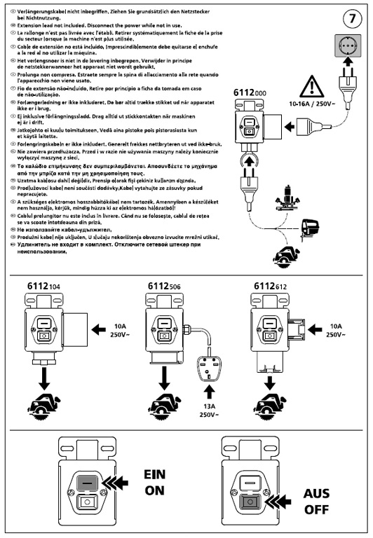

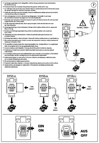

Pour ma part j’utilise cette table pour la circulaire et la défonceuse qui équipée de cet inter sécurisé qui était fourni avec.
La gachette de la défonceuse ou circulaire ou sauteuse est bloquée avec un ruban velcro.
718VTpc2SOS.AC_SL1000
L’ensemble « inter protégé » doit se trouver, certes c’est une solution plus onéreuse mais la sécurité n’a pas de prix !
Bricoleur50
C’est ce qui me semble le plus sur.
Et c’est fait pour ça et en plus c’est conforme d’un point de vue sécurité
C’est vrai c’est intéressant ce système. Malheureusement, une fois en route ça continue sans intervention de l’opérateur. C’est juste un peu plus accessible que la gâchette de la chignole.
La pédale a au moins le mérite d’arrêter si on la relâche.

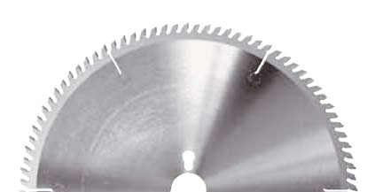

Tout l’intérêt de cette table de sciage est dans sa lame qui, puisqu’elle est pourvue d’une denture fine, a beaucoup moins tendance à éclater les pièces minces.
Pour faire des coffrets pour ranger des petites choses comme un voltmètre gousset, c’est pratique.
Si je voulais faire des meubles ce n’est pas avec ce gadget que j’officierais, j’ai quand-même le combiné qui est conçu pour.
Dans le contreplaqué de 3 ou de 5mm en revanche, le combiné avec sa lame à grosses pastilles carbure on oublie.

Est-ce possible, de mettre lame pour panneaux fins avec une voie peu épaisse et à grand nombre de dents sur la combinée? C’est plus rigide qu’une scie circulaire inversée et d’un plus grand confort pour les réglages de lame.
J’ai longtemps bricolé avec une scie Ryobi montée à l’envers sur un caisson en aggloméré ou j’avais monté un plateau coulissant avec des glissières à bille un peu comme les scies à format.

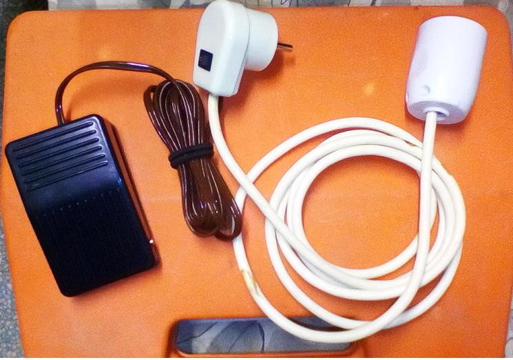

Ce n’est pas du matériel qui sert souvent, mais chaque fois que je m’en sers je peste contre la difficulté d’accès de la gâchette de la perceuse et le côté dangereux du système.
Effectivement, j’ai testé hier c’est peanuts. De toute façon la pédale n’a pas assez de contacts alors c’est réglé.
Je sens que ça prend le chemin du plus simple avec une prise classique de récup, une fiche sur la pédale… et une fiche strap.
C’est contre la manque d’ergonomie en réalité que je m’insurge un peu, concernant ce gadget, et qui serait facile à rectifier en augmentant un peu la sécurité d’utilisation.

Je me demande d’ailleurs à cette occasion si une prise gigogne commutée par la pédale ne serait pas la solution la plus simple, or le fait de trouver la prise toute faite d’un bloc. Peut-être peut-on jongler avec un morceau de tube PVC et la faire soi-même.
Un peu à l’image de ce qui est fait pour nombre de machines à coudre d’ailleurs.

J’ai retrouvé un relais, une alim de téléphone, mais je ne retrouve pas la prise parafoudre alors j’ai improvisé avec ce que j’avais sous la main.
Confinement oblige, j’ai quasi fait mes propres poubelles, enfin disons plutôt que j’ai particulièrement creusé profond dans mon bordel.
J’ai fini par trouver une fiche, laquelle a d’ailleurs reçu un micro-switch qui désactive la pédale, un peu de scindex, une prise femelle, et un vieux bout de 3x1,5mm² puisque la chignole, elle est pas en classe 2 mais en classe 1 : c’est de l’alu massif poignée comprise .
Pas une usine à gaz, et très fonctionnel.
Le maillon faible est peut-être le micro-switch, et encore. Son marquage indique 3A 250V mais ça c’est le pouvoir de coupure si je me souviens bien.
