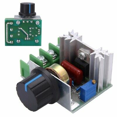

J’ai un mini-variateur chinois, prévu pour 1KW sur des charges purement résistives, et qui aurait tout à fait pu piloter la D400 si elle avait été en 220 volts.
Que puis-je réaliser pour faire varier la vitesse de la D400 avec tout ça ?
Alimenter sous 220 le variateur chinois bloqué à un maxi de 110V Ueff est possible, mais je ne suis pas certain que ce soit bien conseillé.
Monter ce même variateur entre l’auto-transfo et la D400, là je ne sais pas ce qui se passerait de bon et de mauvais.
Monter le variateur en pseudo hacheur alimentant l’auto-transfo, là, j’ai bien peur que l’auto-transfo chauffe et se venge en tuant le variateur qui risque de dépasser allègrement les courants qu’il peut tolérer sur une charge fortement inductive.
Alors que faire .
Le variateur, c’est lui :
Les chinois l’annoncent maintenant pour 2KW… Optimiste.

Sinon le variateur fait bien son travail, qu’on alimente le tout en 110 sur l’auto-transfo ou directement en 220 volts.

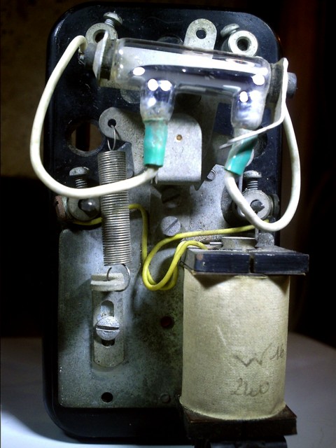

Une autre solution, elle aussi très robuste (mais qui e se fait plus ) le contacteur à mercure .
(le contact est toujours bon , parce il est liquide , et renouvelé a chaque basculement …mais l’appareil doit être toujours monté verticalement , et ne doit pas être secoué )
