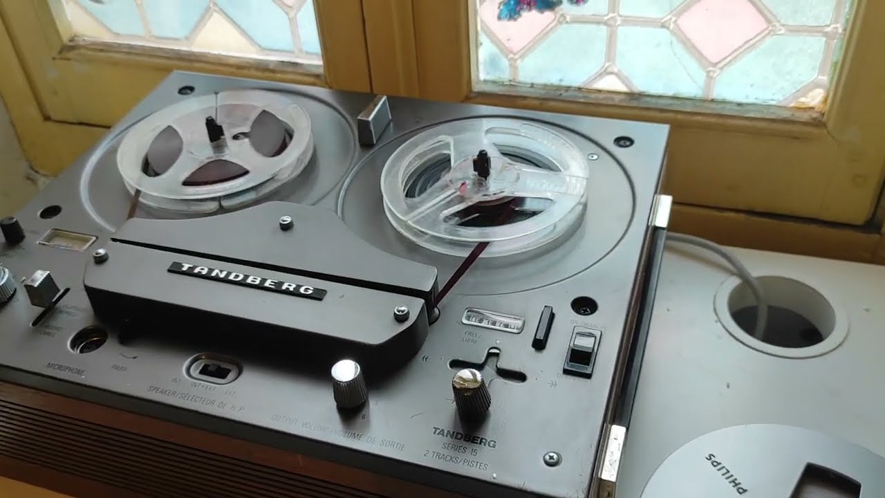

J'ai reçu un Tandberg série 15
Je ne résiste pas à l’envie de vous le Présenter.

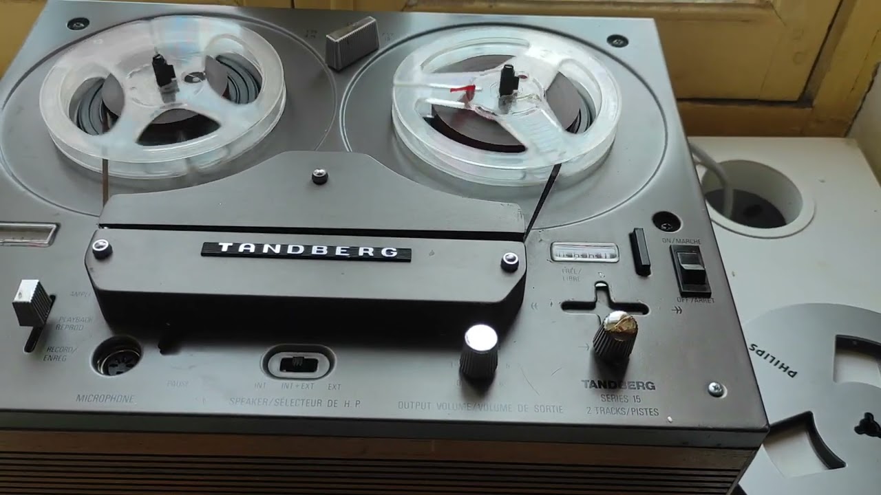

C’est un peu trop technique pour moi :slight_smile: Mais, s
ur le dessus j’ai un sélecteur (voir photo). ça doit régler le problème, non ?
Oui, en ce qui concerne l’adjonction d’un HP extérieur, mais il faut en avoir un ! ! !
Cela indique que les deux prises n’effectuent pas de coupure du HP intérieur, seul ce bouton permet de n’avoir QUE le HP extérieur de branché !
Ou intérieur seul ou les deux
