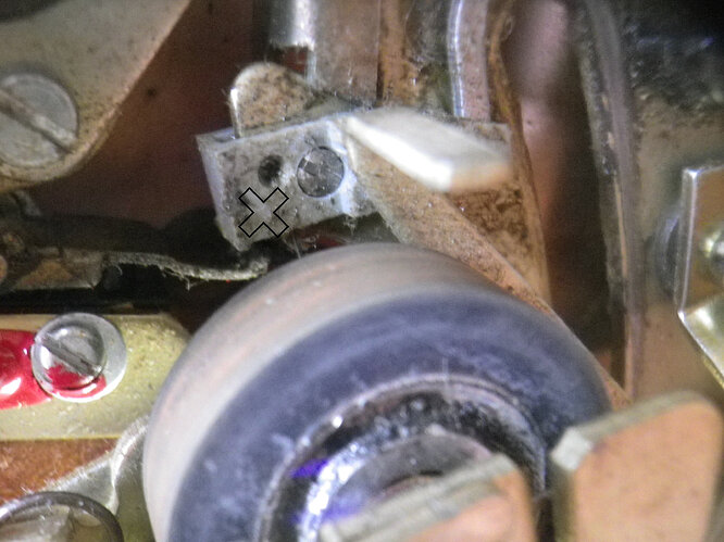

C’était juste une pièce poussant le contacteur du switch qui posait problème. Il m’a suffit de dévisser cette pièce et de la revisser et comme par miracle le moteur fonctionne. Il reste juste un petit problème c’est que le rembobinage et l’avance rapide sont un peu poussif mais c’est juste une courroie un peu distantue à changer.
Photo de la pièce (marquée d’une croix) fautive :

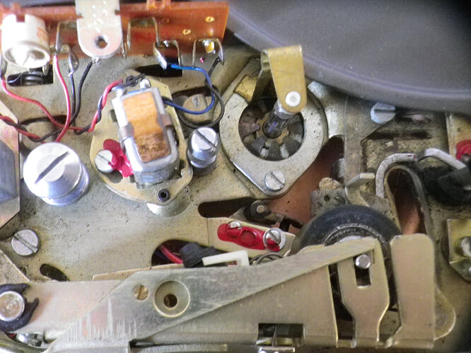

vue de son emplacement :
