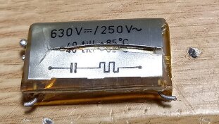

J'ai reçu un Tandberg série 15
les terribles rifa
bien connus pour ses defaillances explosives et nauseabondes

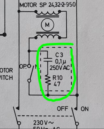

je ne comprends pas tout…pourquoi le moteur tourne uniquement quand la cellule capa/resit est en place et s’arrête quand on l’enlève…d’après le schéma l’absence de la cellule ne devrait pas empêcher le moteur de tourner puisque ce n’est qu’une protection, non ?..à moins que…nous ne parlions pas de la même capa,
c’est vrai que ça pue grâve
c’est vrai que j’en ai changé pas mal de ces saloperies
le microswitch ne se ferme donc pas, et le moteur tourne avec la cellule car elle est en C/C
on parle de cela
vu son etat il est en C/C et remplace de contact
si sans la cellule en C/C le moteur ne tourne pas c’est que le switch n’est pas ferme
bien sur
notre ami n’a pas l’air de comprendre , il faut qu’il trouve ce switch

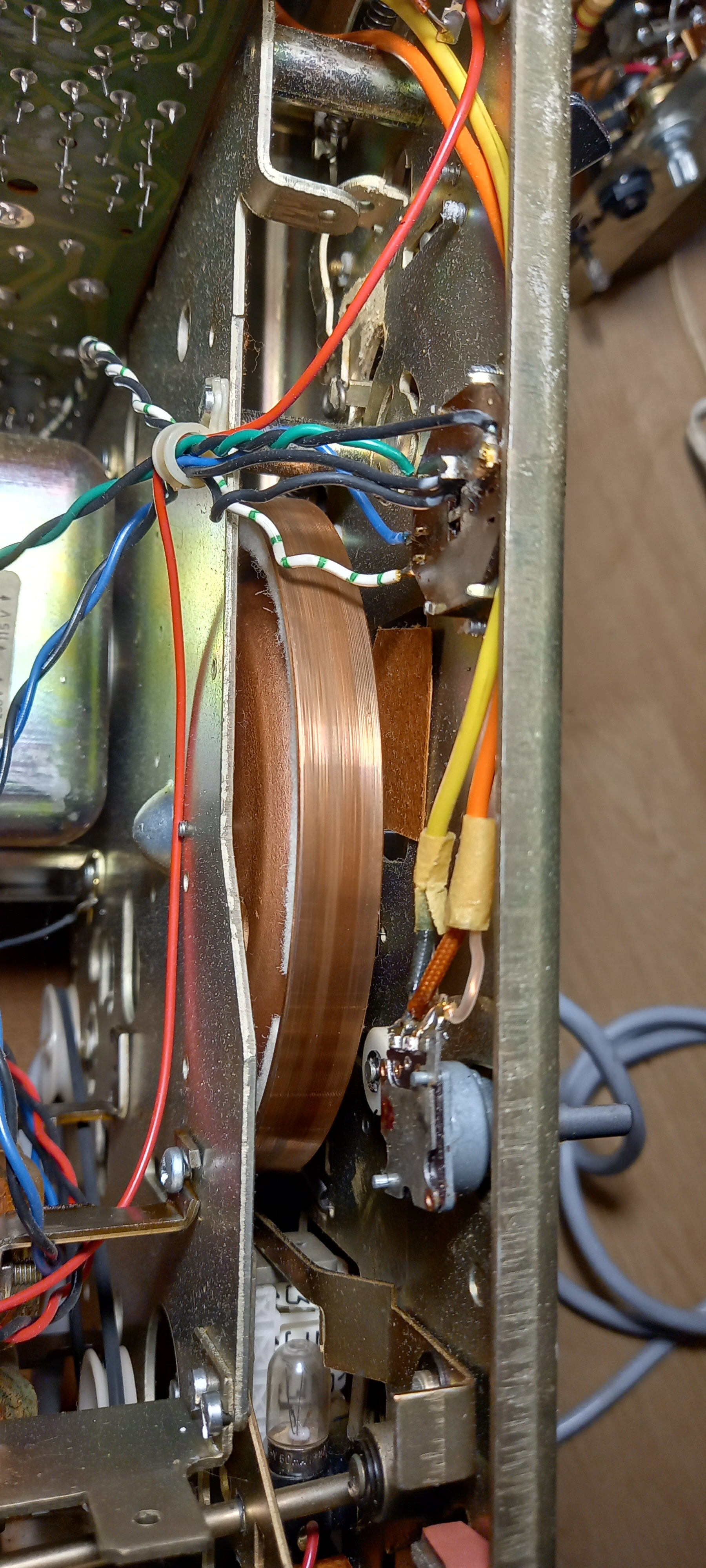

ben non, il n’y rien en dessous de ce levier 4 directions (voir pièce jointe)
ce que j’ai
SI, « votre » ami comprends parfaitement, je l’ai déjà dit au début du topic…si le contact ne se ferme pas c’est la cellule qui fait la connection…
c’est une blague ?
on est d’accord, le problème c’est le switch fantöme !

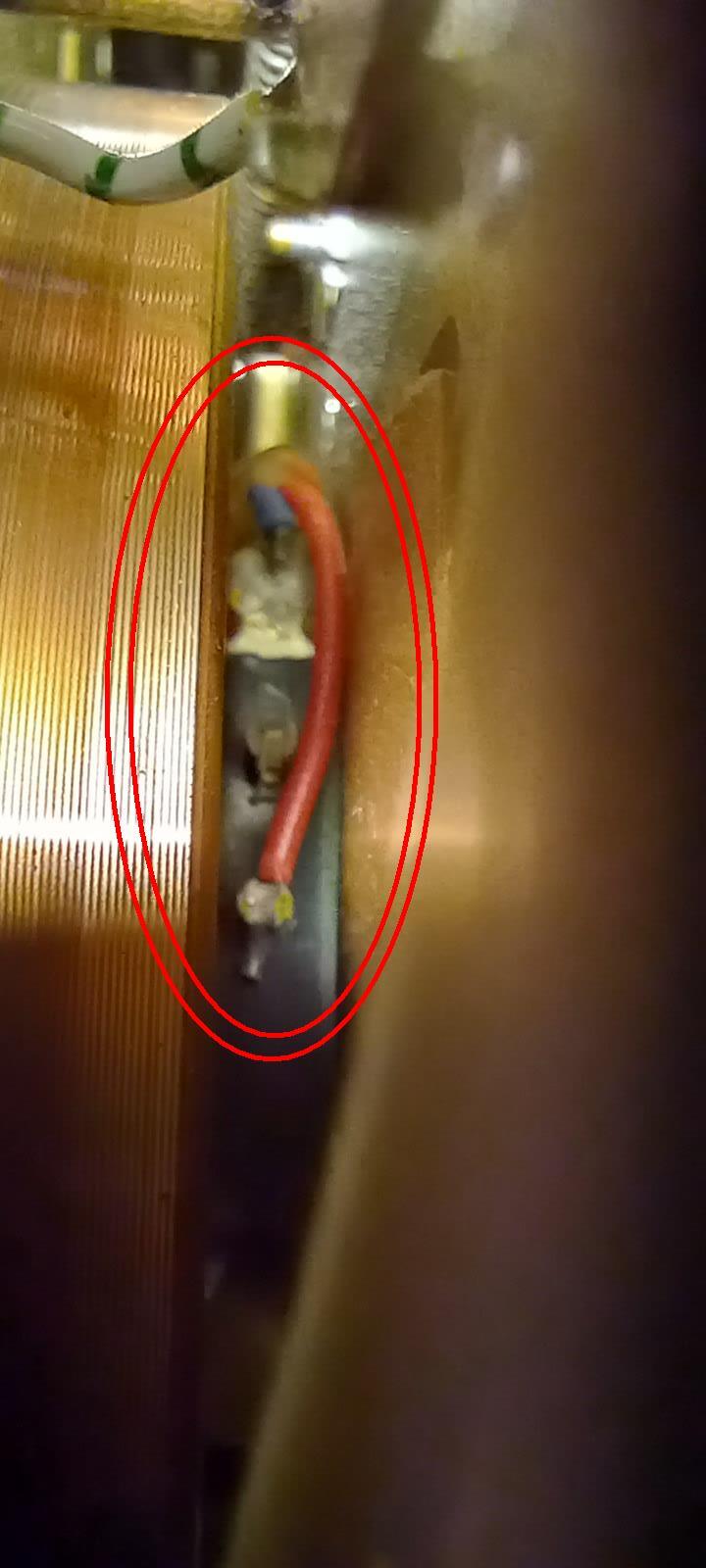

dans tous les cas, les 2 fils (orange/bleu) disparaissent sous la plaque principale…le gars qui a pondu ça est un vicieux…impossible de voir, exactement, où il se cache…nom de dieu !!
merci pour la photo…si vous en avez d’autre je suis preneur :innocent:

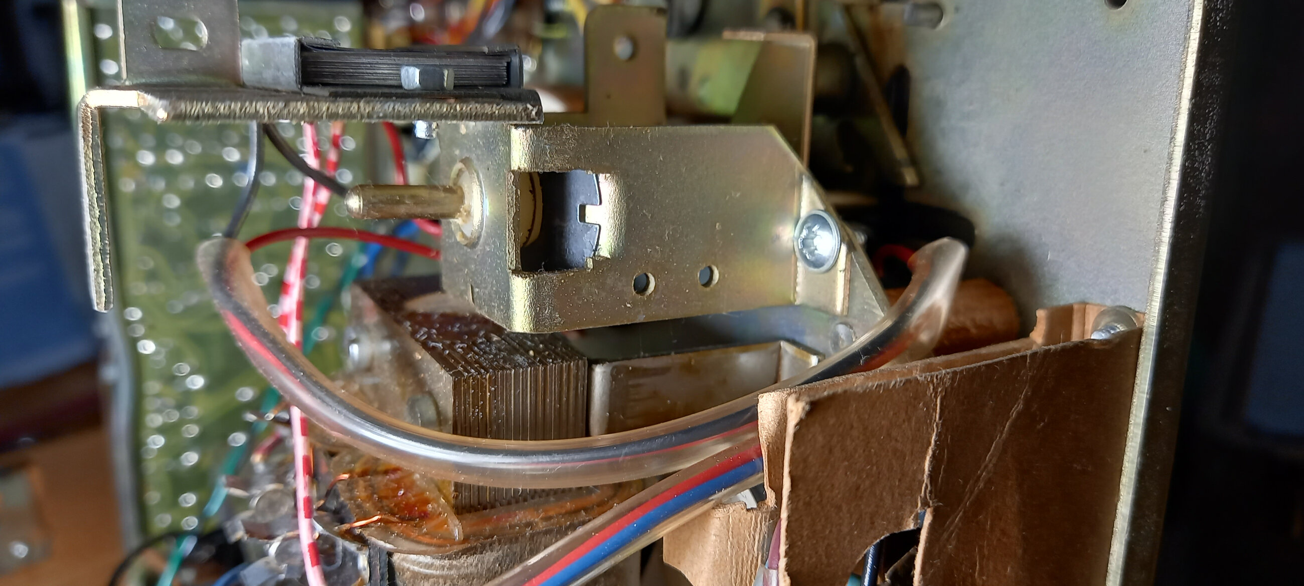

a moins qu’un petit malin essayant de dépanner un moteur tournant en permanence ait pensé a tors que c’etait le switch et l’ai demonté
si en plus le « malin » s’y met, on est foutu…bon, en tout cas si Ce malin avait voulu être Malin, je pense qu’il ne serait pas fait C…ier à le planquer sous une tôle de 2mm…c’est dingue ce truc…à moins qu’un ingénieur mal intentionné ait décidé de le soustraire avec sadisme, à la vue de tous… :upside_down_face:
EUREKA !!! j’ai vu le switch…alors le mot planqué est faible…il est juste glissé, avec vice, entre la grosse plaque supérieure et la grosse roue/cabestan en cuivre, autant dire que le démontage est une gajure…
