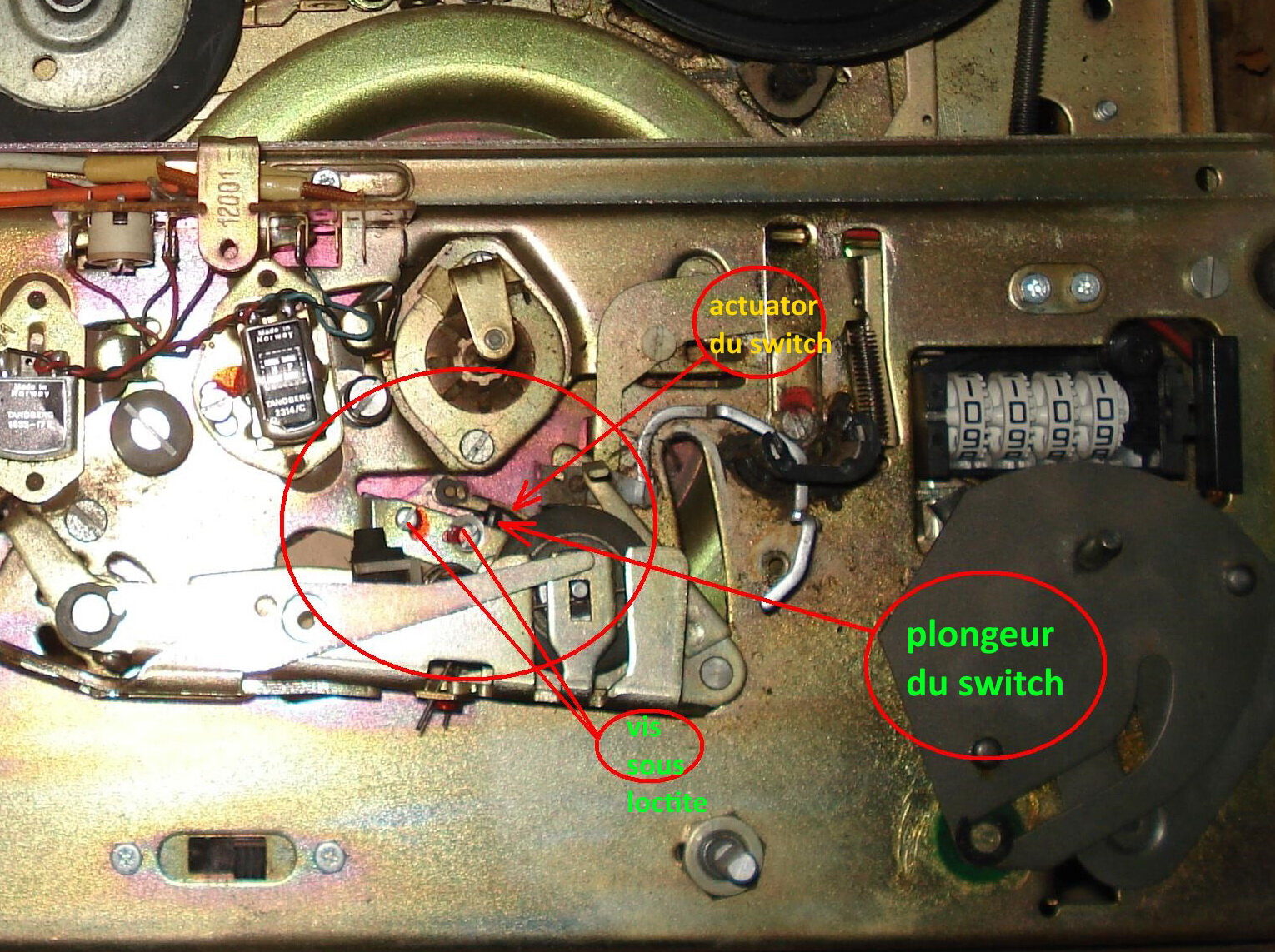

voilà le switch (ci-joint) le plongeur ne s’enfonce pas, il a l’air bloqué…à voir demain matin

ce matin j’ai courcircuité le switch et malheureusement c’est bien ce petit contact de M…de qui ne fonctionne pas, il me semble que le plongeur est bloqué en position haute…vé y aller doucement avec un peu de « kontact », comme conseillé par radiolo…wait and see…
par contre j’ai deux autres questions, quand le switch est en contact le moteur tourne ça c’est ok, mais les plateaux tournent aussi…est-ce normal ?
d’après ce que je vois le switch est actionné par un levier (actuator) et cette languette, d’après mes recherches visuelles, devrait être déclenché par un mouvement du gros levier 4 directions; non ?

J’ai repris la réparation du mien. Le switch est situé au même endroit que sur celui de Chris. En appuyant avec un fil électrique un peu rigide sur le contacteur du switch le moteur marche normalement avec suivant la position du levier de commande en croix le déroulement en vitesse de lecture ou en rembobinage rapide avant ou arrière.
J’ai donc trouvé la panne de mon magnéto… problème comment réparer car ce switch est pratiquement inaccessible et j’ignore complétement comment il faudrait faire pour le remplacer.

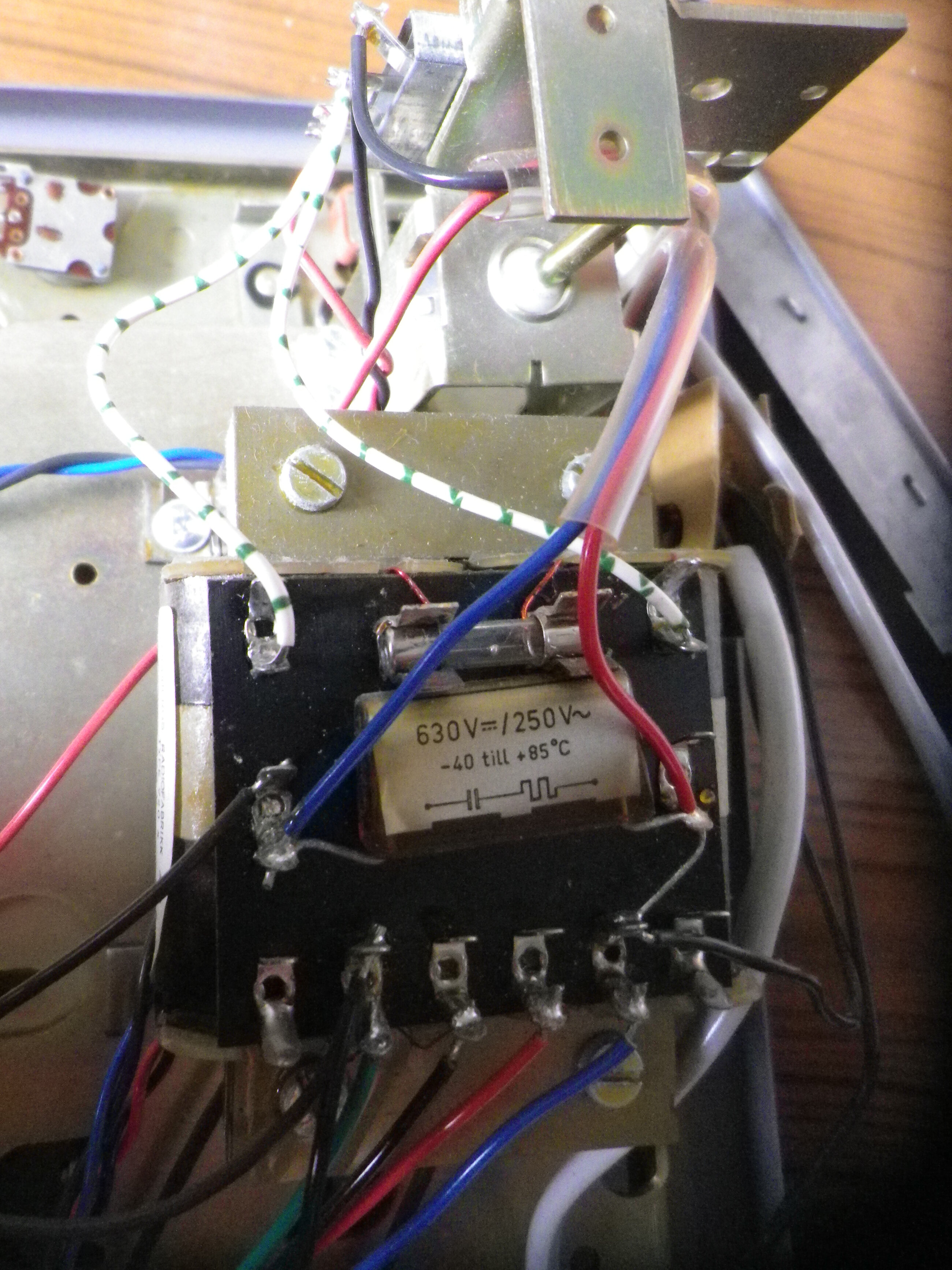

Peut t’on tout simplement shunter ce switch ? En d’autre terme quelle est le rôle de ce switch ?
En passant est t’il possible de fusionner les 2 sujets parlant du dépannage de ce magnéto ?
Si je ne me trompe pas ce switch est celui décrit page 33 du Manual de service (disponible dans Docs TSF) et sert si mon très modeste anglais traduit bien à éviter d’entendre un bruit dans les haut-parleurs quand on rembobine.
Dans ce cas je pense qu’il suffit de faire un pont entre les bornes du fil rouge et du fil bleu sur le transfo (sur le bornier à 6 prise).
J’attends des réponses de plus compétant que moi avant de faire cette manip.

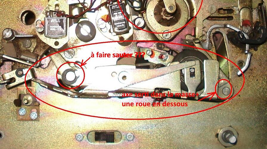

en ce qui concerne ce fameux switch, effectivement sont accessibilité/ démontage est « très » tordu…il faut démonter cette pièce (voir ci-joint)
sauf que tout cela est en tension avec un gros ressort et quand bien même on arriverait à faire sauter le circlips l’axxe de doit est serti avec une roue en dessous…
il faudrait, si possible, trouver un dépanneur qui nous expliquerait comment accéder à ce P…in de switch sans tout démonter et surtout éviter comme notre ami, sans faire sauter quoique ce soit pour être incapable de le remonter…bref…bullshit

d’après ce que je vois, car je ne suis pas un spécialiste « TANDBERG », ce satané switch qui, apparemment em…de tout le monde, est commandé par un doigt (actuator) par le gros levier multidirection qui commande le magnéto…car chaque fois que je le manipule ça appuis sur ce doigt…voilà ce que j’ai constaté suite à mes investigations zé observations…ce n’est pas la 1ere fois que je récupère un vieux magneto, mais pour un fois, celui-ci, s’il n’y avait ce problème, à l’air de fonctionner parfaitement, compte de son âge, c’est rare…

tout cela ne nous fait pas avancer beaucoup…en fait le VRAI problème est le suivant : COMMENT DEMONTER CE SWITCH CORRECTEMENT, POUR LE CHANGER, ET SURTOUT LE REMONTER CORRECTEMENT…mais apparemment personne ne sait comment faire sans faire de bêtise…voilà voilà
Le switch dont on parle (sauf erreur référence 202151) est détaillé pages 13 à 17 du Service Manual.
Effectivement, je me suis trompé, celui de la page 33 n’a rien à voir.
