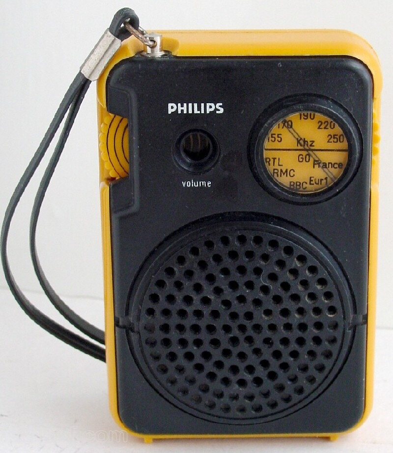

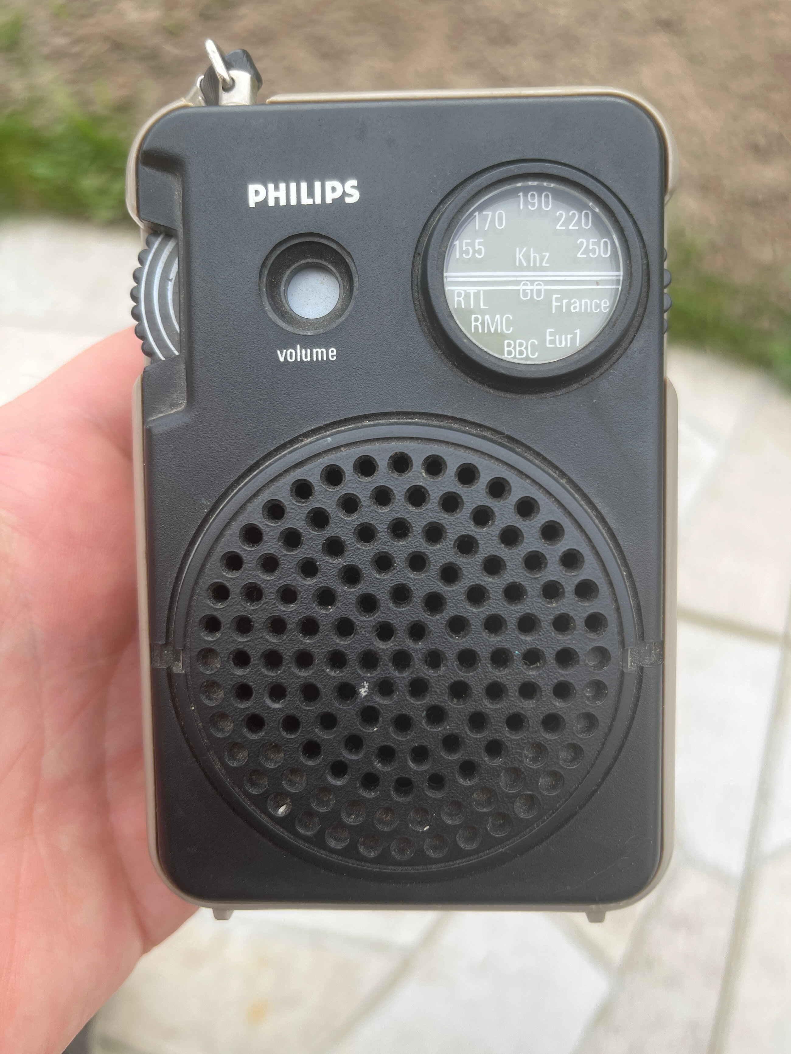

J’ai acheté une radio portable Philips 90 AL 021, mais je n’ai aucune chaîne radio à part la bbc . Comment puis-je faire pour avoir des chaînes radio française ? Cordialement
bien ce n’est plus possible
plus aucun emetteur radio français en PO GO et meme OC
il reste la FM
et la BBC ne vas pas tarder a fermer son emetteur
D’accord très bien . Donc c’est juste pour de la deco ma petite radio .. merci beaucoup pour votre réponse .

Philips - 90 AL 021 radio
Hélas Radiolo a raison, il n’y a plus rien sur les GO, notamment en français. Reste quelques stations étrangères en PO le soir, et de quoi faire de l’écoute en OC la nuit si le récepteur est sensible.

Cet appareil est GO seulement, donc oublier les possibilités en PO et OC.
en mettant un loooonnnngggg fil d’antenne, pour avoir radio Alger et une autre à coté + la BBC.
