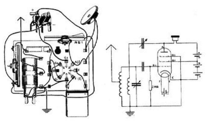

[quote=« titi-0470 »]C’est exactement la boite que j’avais(sans la ef98)…souvenirs…
Curieusement il n’est pas mentionné (ou alors je ne l’ai pas vu) dans le livret la référence de la lampe;
Ayant essayé avec une ef93 ou94(je ne me souviens plus)fournie par un détaillant local et pas du tout adaptée,je n’ai jamais rien entendu… :frowning:
Ça m’intéresserait de savoir si les montages avec la lampe marchent mieux que ceux avec le transistor
Histoire de savoir si j’ai raté quelque chose… :cry:[/quote]

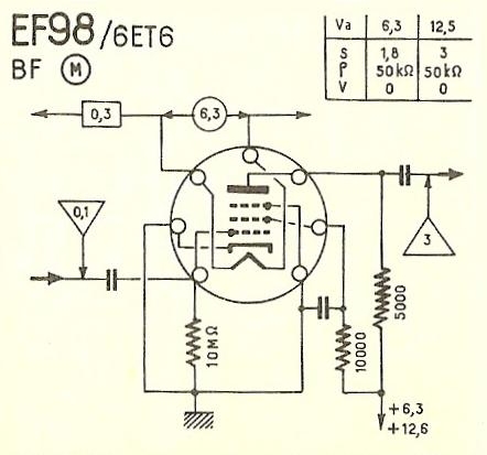

Je viens de vérifier, il me semble en effet que la la référence de la lampe n’est pas précisée dans le manuel… curieux. Elle était donnée dans la première édition du jeu, dans les années 60, mais pas ici :astonished:
Il faut bien une EF98 prévue pour les postes à piles et nécessitant une « haute tension » de 6 à 12V.
Une EF93 ou EF94 demande 250V HT. Le détaillant local ne s’était pas pris la tête. :wink:
php
C’est un montage à réaction électrostatique ( avec un 2ème CV ) qui devait fonctionner aussi bien que celui à transistor. ( voire mieux ? )

Houla je vais devoir attendre quelques années avant de pouvoir comprendre tout ça.
CV, c’est condensateur variable ?
<< CV, c’est condensateur variable ? >> Oui. Celui qui assure la réaction va de l’anode ( la plaque de la EF98 ) à la 2ème bobine.
Ok, merci !
