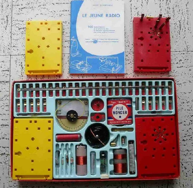

Bonjour,moi aussi j’ai commencé avec un Jeune radio qui était à mon voisin,vers 1960.Je me souviens que le poste à réaction à transistor ne fonctionnait pas jusqu’à ce que je remplace l’OC70 par un OC44.Je conseille donc de mettre un transistor HF (OC44,OC45,37T1 etc) et non un bf pour que tous les montages fonctionnent.Une photo de moi faite avec un Kodak Starflash (une boite à clic clac)

Je ne sais pas pour vous, mais je trouve que ces vieilles boites de jeux GéGé ont un charme fou. Même sans y jouer, le seul fait de les ouvrir et de les regarder me rend heureux d’une certaine manière.
En fait je ne sais pas si j’irai très loin dans le domaine de la radio, mais en tout cas, je me serai déjà fait un grand plaisir en achetant ces vieilles choses et en les regardant de temps en temps :smiley:

Je viens de faire mes premiers essais avec mes lampes, et je me suis aperçu que les 3 fonctionnent correctement, même l’ancienne qui se trouvait dans la première boite, celle des années 60.
J’ai juste fait une des premières expériences avec la lampe dans le livret, consistant tout simplement à entendre un craquement dans l’écouteur, un montage très basique.
Au début j’ai eu un peu peur, je n’entendais rien, puis j’ai compris qu’il y avait des faux contacts dans la plaque RS1, en trifouillant un peu ça s’est réglé.
Mais je n’ai pas remarqué de rougeoiement de la lampe, même au bout d’un moment.
Je suppose que le rougeoiement ne se produit que dans certains montages plus complexes.

Il est normal que le rougeoiement du filament soit peu ou pas visible :
  • Il est caché par la cathode.
  • Il devrait être chauffé sous 6,3V et 0,3A. La pile 4,5V ne peut fournir une telle tension. Mesurez la tension de chauffage, elle doit être vers les 3V.
Sinon, ce rougeoiement est indifférent au montage employé. Dans tous les cas, le filament doit rougir, afin de chauffer la cathode qui pourra libérer les électrons = courant vers la plaque.
Essayez dans le noir pour apercevoir quelque chose. :wink:
