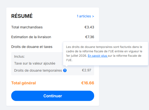

Si certains ont reçus des PCB depuis le 1er juillet, peuvent-ils nous dire comment s’est passé le paiement des 3,60€ et quels frais de dossier cela a entraîné ?
Il semble également que si on choisit la livraison via Europacket, la taxe soit inclue et qu’il n’y aura donc pas de surprise à réception.

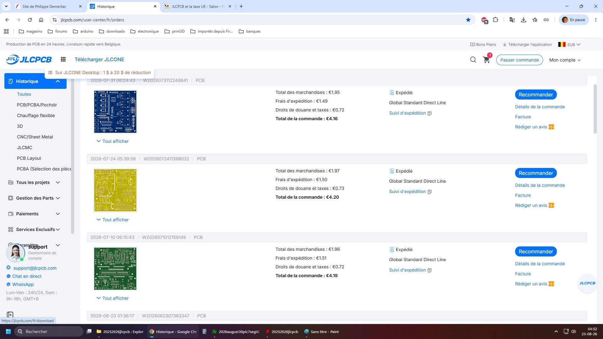

j’ai envoyé les gerbers le 10 juillet, livraison global direct line, total 4,19 € dont taxes et douane 0,71
le colis est customs clearence à Liege airport à cet instant

40€ payé à JLCPCB (dont 6€ de tva) et DHL (erreur pas Fedex) 26€ de frais de douane (6€ + 20€ de frais de dossier) .

Bonjour, lors de la commande, pour un colis inférieur à 1,5kg, choisir « global standard direct Line ».
Si j’en crois la FAQ JLCPCB, choisir Europacket n’entraînerait pas de taxe UE à l’arrivée.
reçu 2 commandes effectuées depuis le 10 juillet « global direct line » sans taxe supplémentaire
[DHL avance les frais de douane et facture la TVA , en plus de frais de service administratifs (généralement 2,75 % du montant avancé avec un minimum de 15 €)
Dès la livraison effectuée, introduisez une demande officielle de remboursement auprès de DHL Express en joignant votre preuve de double paiement (la facture initiale TTC + la preuve de paiement DHL)
En cas de dossier IOSS valide, DHL doit vous rembourser l’intégralité de la TVA perçue à tort ainsi que les frais de dossier / frais de service administratifs, puisque leur démarche initiale repose sur une transmission de données erronée ou non vérifiée.

bonjour,
mes 3 commandes pcb a partir du 10 juillet > 31juillet
ce soir on est passé à 17 euros pour un 100x100 double face
plus de reduction sur les fdp 7,11 € global direct line
taxes et tva : 5,87

si on passe par leur application android « mobile » JLCONE, on récupere la réduction (5 euros ) sur les frais de livraison + les autres reductions, admettons qu’on revienne au 4,20 euros+ 3,60 de taxe colis, çà reste correct, meme si j’enrage que les 3.60 aille à l’europe et pas à jlcpcb
