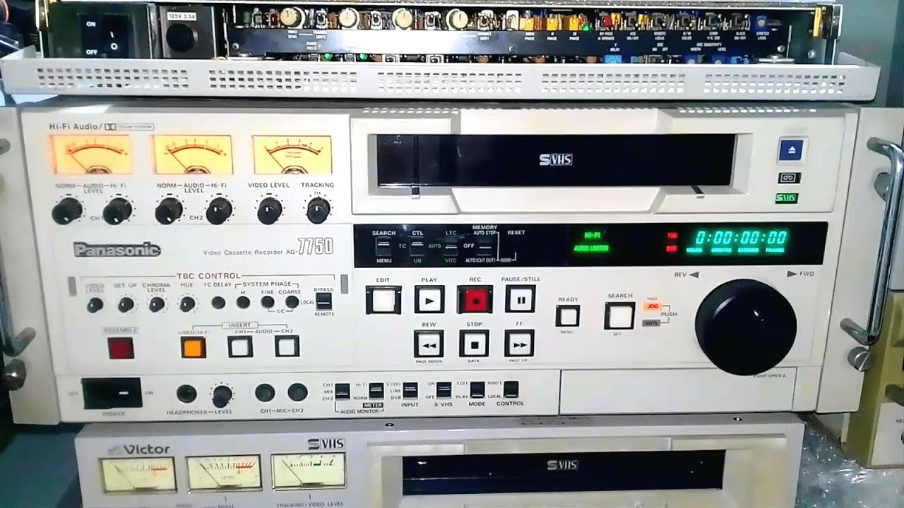

Jusqu'où est-on allé en VHS?
Le VHS a été me semble t-il le format le plus répandu.

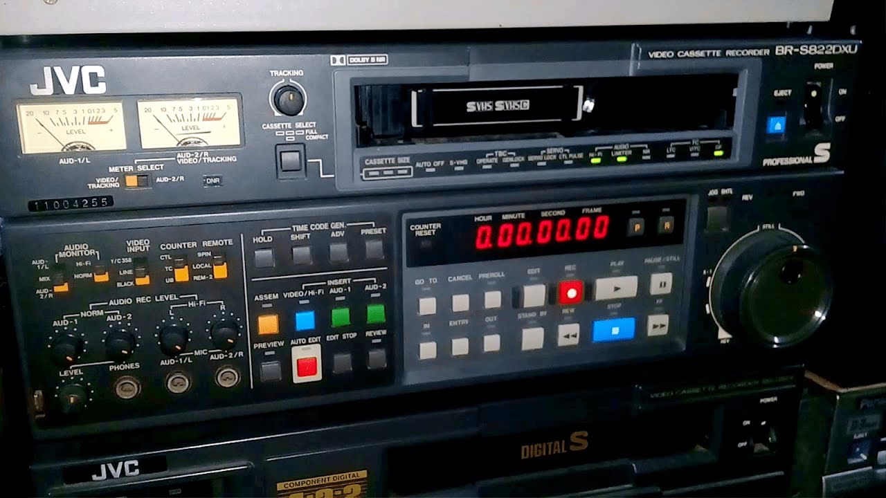

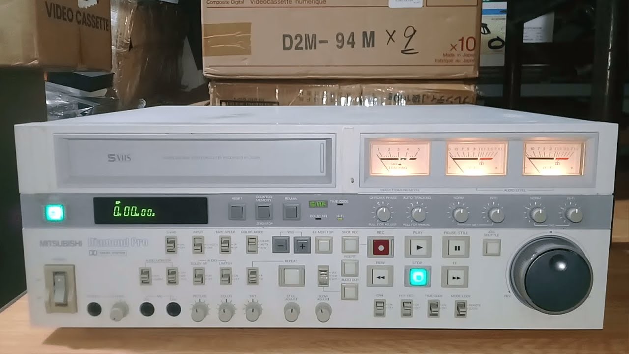

On voit sur youtube des vidéos sur des scopes impressionnants, je viens de tomber sur celle-ci:
Ou encore:
Je me souviens aussi d’un Panasonic qui supporte tous les formats de réception et de lecture.
Est-on allé encore plus loin sur ce type de magnétoscope?
Le + loin que nous sommes allés en VHS fût le D-VHS.
Tout à fait, en modèle grand public. Une VHS numérique.
Ma question portait plutôt sur ces scopes aux fonctionnalités ultra poussées pour une bande VHS.
Je pense que les vidéos que j’ai postées sont à la limite de ce qui a été fait, mais par hasard, on a encore peut être plus extrême.

Vos 3 machines en photos sont sûblimes! avec un petit coup de coeur pour le JVC.

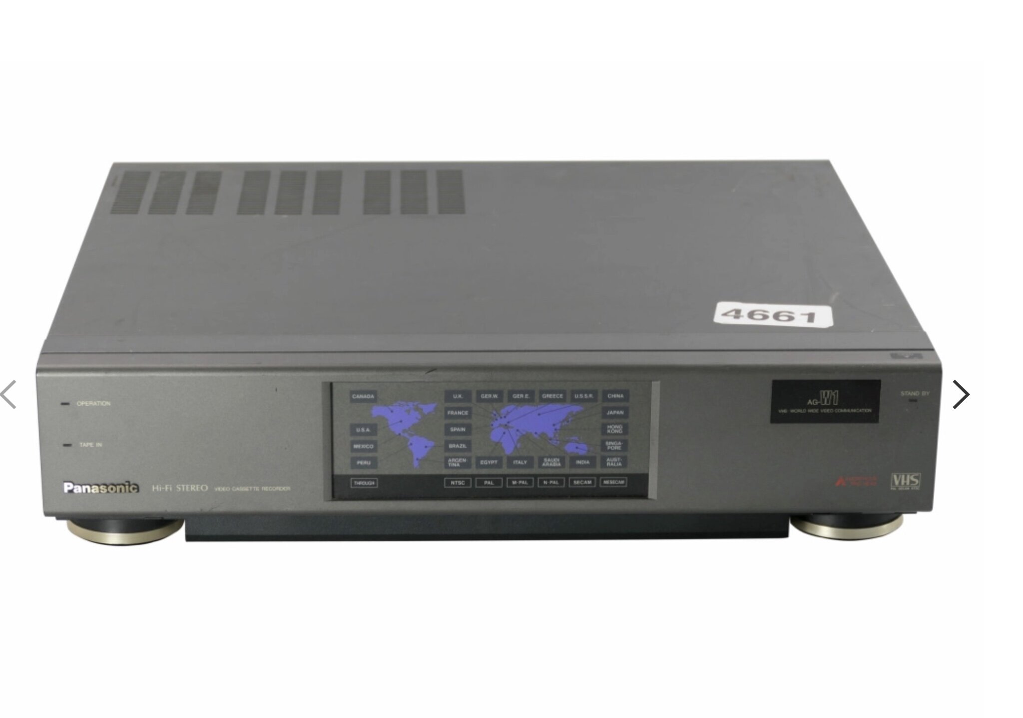

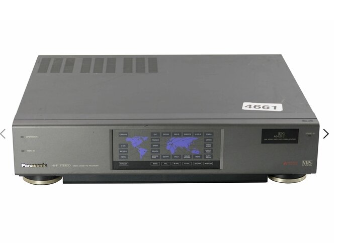

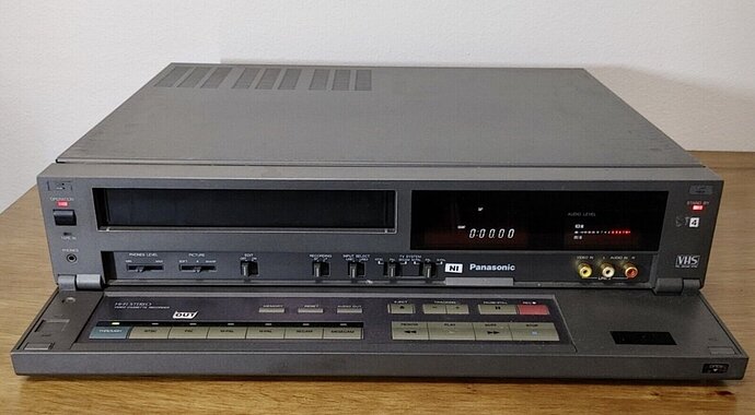

Un autre VHS grand public intéressant est le Panasonic AG-W1, produit en version native USA (W1 tout court) et W1P (PAL), il est doté d’un TBC (correcteur de base de temps) et d’un transcodeur de norme bidirectionnel PAL/SECAM/NTSC 3.58 et 4.43.
On peut lire une cassette NTSC et la sortir en SECAM ou fournir du SECAM en entrée et enregistrer en NTSC pour la version US. Idem pour la machine native en PAL.
Le transcodeur fonctionne aussi à l’arrêt sans cassette dans le VCR.
La carte mondiale en façade est tactile, il suffit de choisir la norme de destination désirée.
C’est un VHS standard, pas S-VHS. N’a jamais existé en S.
Fut très utilisée par les entreprises et agences de pub pour l’échange mondial de programmes.
J’en ai un, acheté d’occasion vers 2003, fait refaire la mécanique + bloc-têtes neuf quand les SAV éxistaient encore.

Quelques photo (du web):

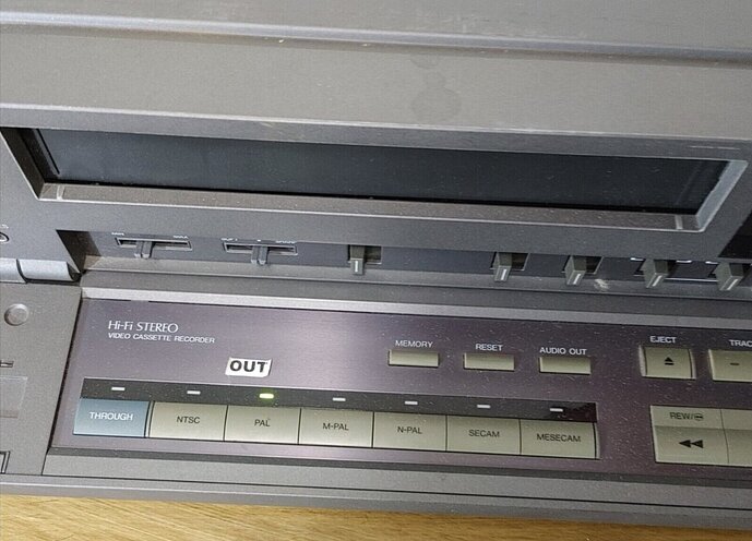

clavier de sélection des normes :
@jhalphen:
Oui, je crois que c’est bien celui là que j’avais en tête quand j’y ai fait référence plus haut.

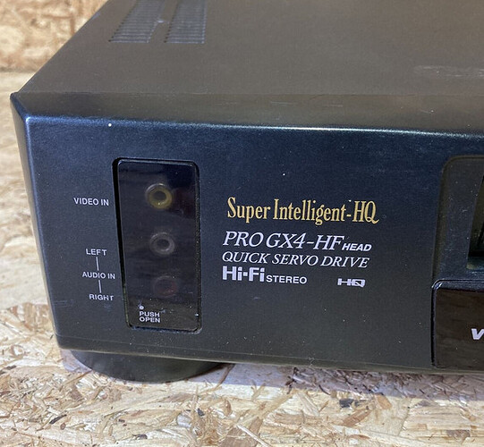

Je me souviens aussi de la marque Akai dans les années 1990, qui avait tenté de faire du VHS amélioré, avec une fonctionnalité maison : le « super intelligent HQ », qui consiste à utiliser des cassettes S-VHS pour enregistrer un signal VHS, mais de manière optimisée, pour profiter de la bande « métal » des cassettes S-VHS,
l’image était censée être moins baveuse, tout en restant dans les limites du format VHS, j’ai un de ces magnétoscopes Akai acheté en 1994, j’avais fait le test en enregistrant sur une cassette S-VHS, j’ai pas vraiment vu d’amélioration, s’il y en avait une c’était vraiment infime.
