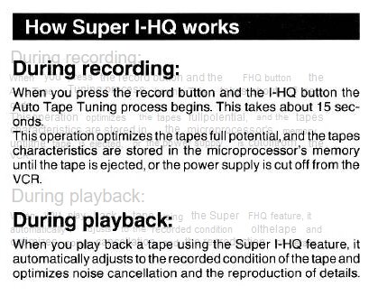

Non il y a aussi un effet en enregistrement cette fonctionnalité « super intelligent HQ »,
car dans le mode d’emploi c’est indiqué que cette fonctionnalité tire profit de l’usage d’une cassette S-VHS au niveau des particules métal de la bande, pour cela il fallait presser un bouton : le magnetoscope va alors tester la bande, pour ajuster le signal lors de l’enregistrement, un peu comme sur les platines cassettes audio HI-FI pour le réglage du bias.
Mais en pratique il n’y avait pas vraiment d’amélioration visible, c’était vraiment qu’à la marge, parfois un peu moins de grain/bavure sur les contours mais c’est pas flagrant, l’image avait toujours ce rendu médiocre du VHS.

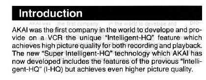

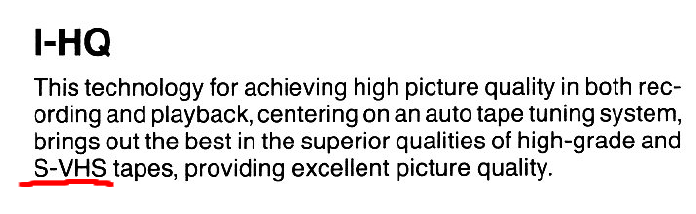

Je viens d’ajouter sur doctsf la page PDF qui explique la fonctionnalité « super intelligent HQ » des magnétoscopes Akai :
Si vous lisez bien on voit que la notice parle de cassettes S-VHS :
