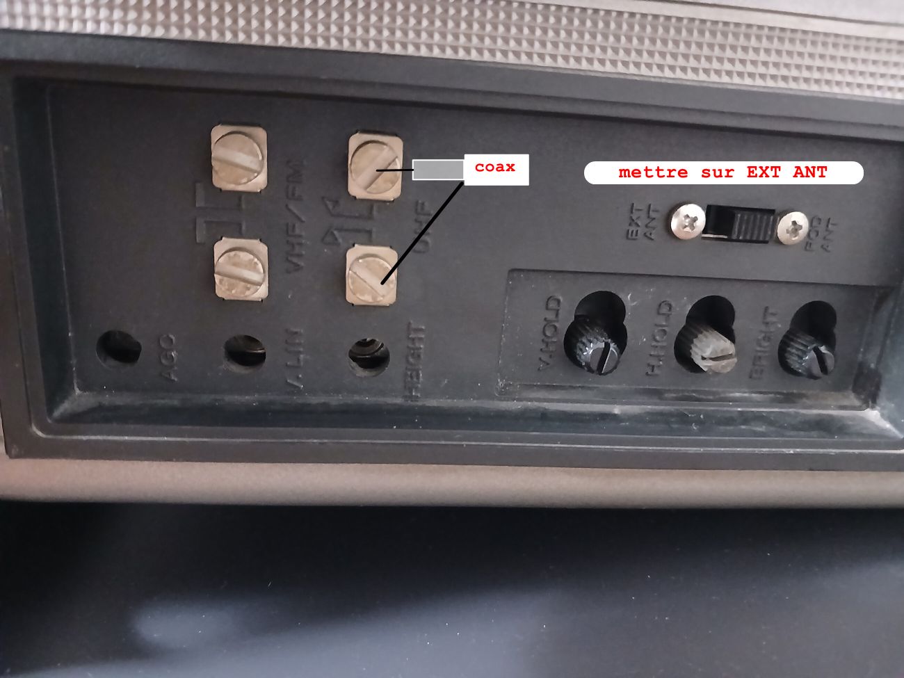

Il n’y a pas de « sortie » antenne sur un récepteur, c’est une entrée !
Sur celui de la photo ce sont des connexions à vis parce que ce sont des entrées symétriques 300 ohm et pas des entrées coaxiales 75 ohm.
Mais pour la connexion d’un modulateur cela n’a pas grande importance, tu peux dénuder un coaxial et le raccorder sur l’entrée UHF ou VHF selon le canal sur lequel le modulateur est réglé.
C’est les deux vis une au-dessus de l’autre de la même entrée qu’il faut utiliser, par exemple masse en bas et fil central en haut.
Ne pas oublier de mettre le commutateur sur « ext ant » !
