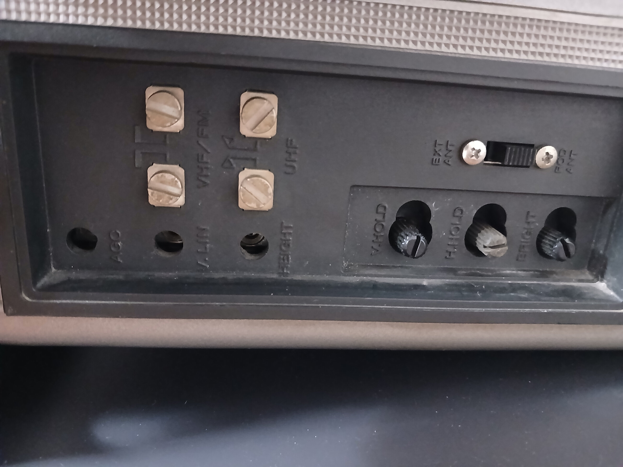

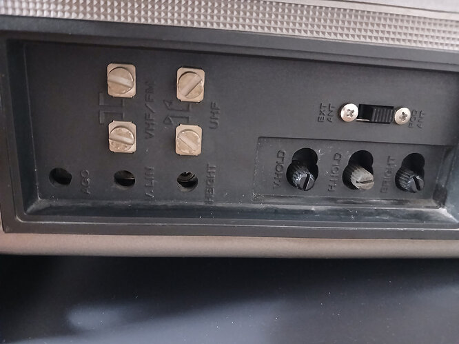

bonjour c’est possible de mettre un mulator engel MV 7127 pour un JVC 3060 F
vu qu’il pas de sortie antenne !
je pense au niveau UHF gauche masse et droite la tige cuivre ! vous avez une idée !
bonjour avez vous le PDF sur le JVC 3060 MERCI
Il n’y a pas de « sortie » antenne sur un récepteur, c’est une entrée !
Sur celui de la photo ce sont des connexions à vis parce que ce sont des entrées symétriques 300 ohm et pas des entrées coaxiales 75 ohm.
Mais pour la connexion d’un modulateur cela n’a pas grande importance, tu peux dénuder un coaxial et le raccorder sur l’entrée UHF ou VHF selon le canal sur lequel le modulateur est réglé.
C’est les deux vis une au-dessus de l’autre de la même entrée qu’il faut utiliser, par exemple masse en bas et fil central en haut.
Ne pas oublier de mettre le commutateur sur « ext ant » !

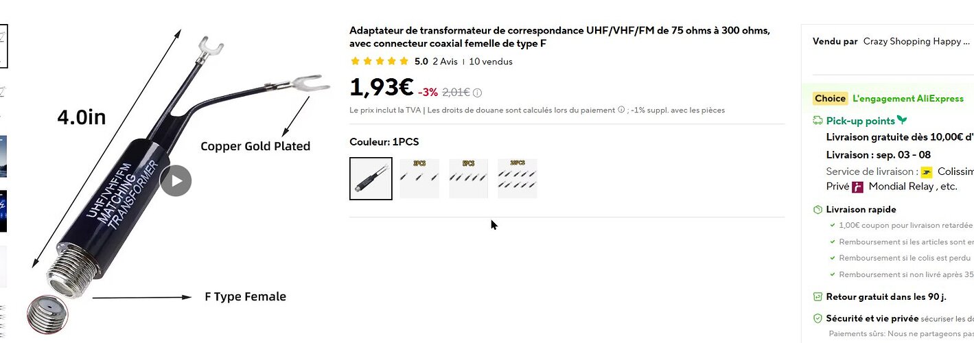

bonjour les copains vous avez une idée ou je peux trouvé cette fiche antenne ! merci
Si c’est pour brancher un modulateur, ce n’est pas vraiment indispensable.
Sinon où as-tu récupéré la photo de ce « balun » 75 ↔ 300 ohm ?
N’était-ce pas dans une annonce qui le vend ?
Il y en a chez Amazon mais c’est beaucoup trop cher:
Ou sur ebay USA (attention aux taxes et droits de douane):
https://www.ebay.fr/itm/192130873358
Il y en a des tas sur alix
Oui mais ne pas oublier la taxe de 3,60€ en plus des frais de port !
Port gratuit à partir de 10€.
Et la taxe il va falloir s’y faire, sinon c’est Amazon à condition d’avoir l’option Prime.
