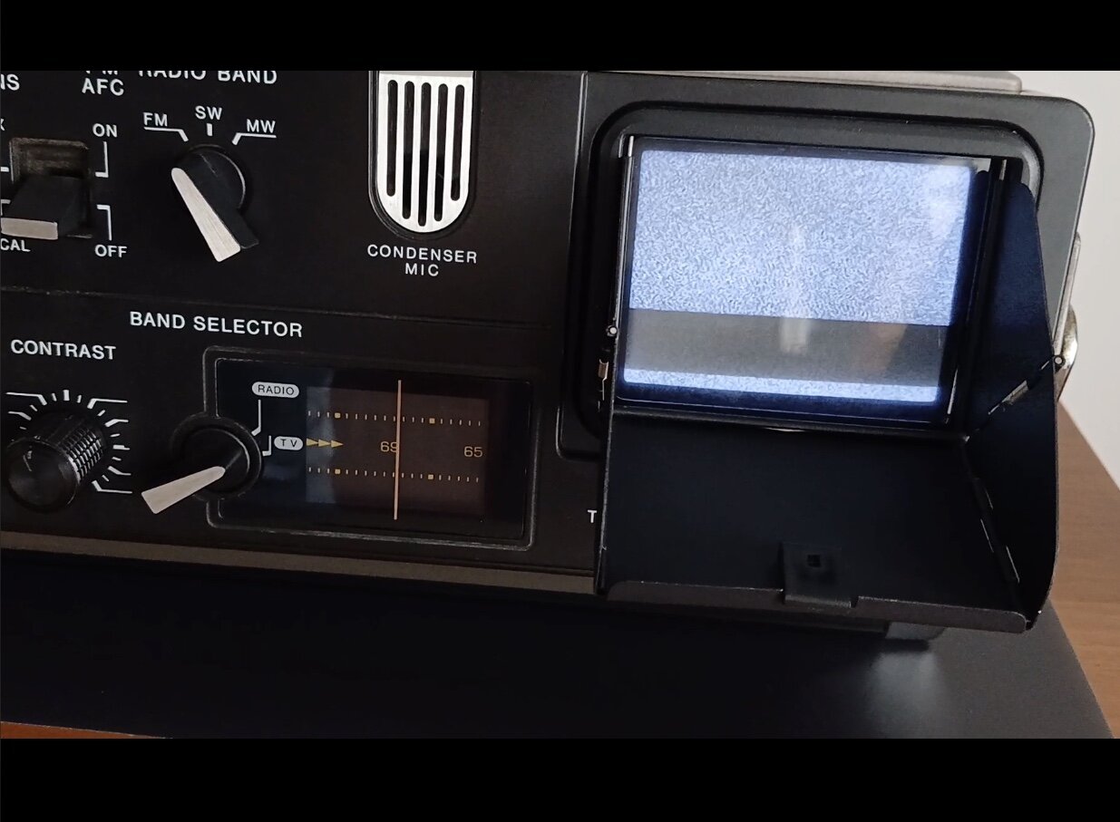

@vintage80 , photo extraite de votre vidéo :
Neige à l’écran : vous n’êtes pas accordé sur le canal d’émission de votre modulateur
ou

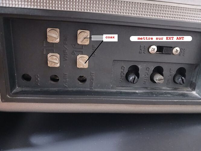

mauvaise connexion de la sortie HF (coaxiale) du modulateur à l’entrée « Antenne » du JVC 3060F. Reportez vous aux info de raccordement décrites par @marceljack + haut dans ce fil.
Le modulateur a un mode « émission d’une mire » : 2 barres verticales blanches sur fond noir. Vous avez trouvé le canal sur votre JVC CX-500FC, recherchez le même sur le JVC 3060F.
Le modulateur normalement indique le canal d’émission sur l’afficheur à 2 LED rouges. Ici, je vois L6 ce qui est le choix du standard (Norme L).
Avez-vous un affichage de N° de canal? si oui, lequel ?
Le modulateur doit être raccordé aux bornes Entrée UHF du JVC :
