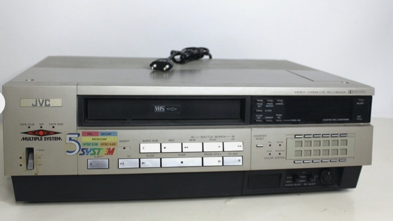

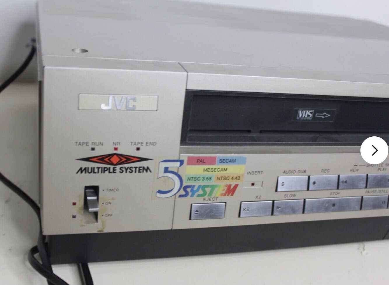

Bonjour @tsf75
Un VCR intéressant est ce JVC HR-7600MS à 5 normes dont le « vrai » SECAM France.
C’est la génération d’après les HR-3300 avec une mécanique « tout métal » et très robuste.
Celui-ci est à Vienne (Autriche) et semble fonctionner (l’affichage VFD s’allume) :
Cordialement
jhalphen
photos :

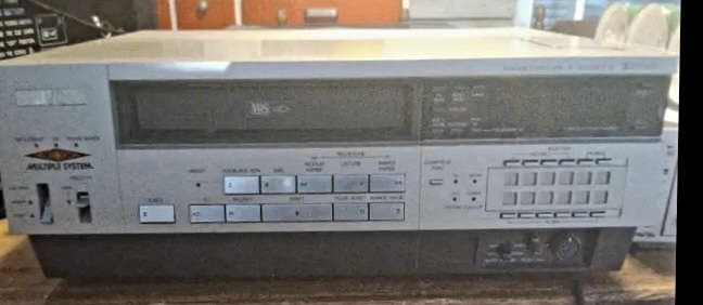

Ou le HR-7610 MS qui lui ne sort que le NTSC ä 4,43 MHz.
Photos LBC :

Le HR-7610 MS a un tuner B/G et L/L’ et ses inscriptions sont en Français, alors que le 7600 MS n’ a qu 'un tuner B/G
