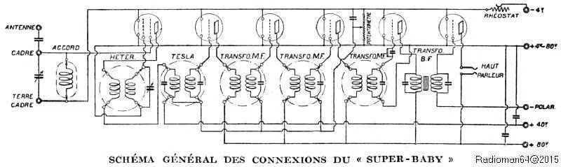

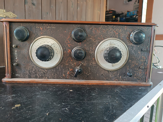

Bonjour, je souhaiterais obtenir, si possible, des informations sur cette radio, une Kera Brodin modèle MAB 6L. Je recherche notamment le schéma électrique et toute autre donnée technique, car je suis en train d’en restaurer une. Merci d’avance. Je joindrai également des photos.
on a cette fiche approchante
mais aucun schema
les schemas de ces postes sont quasiment tous identiques

Le lucky luc du forum a encore frapp é

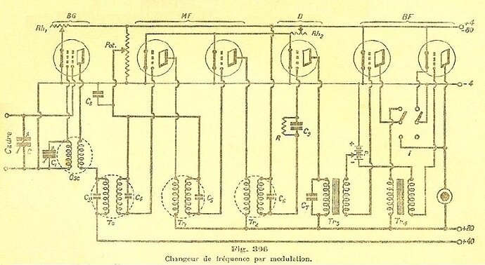

Indiquer le jeu de lampes qui est sur le votre et faire une recherche de schéma avec ce même jeu.
daniel
Octobre 6, 2026, 1:39
Vous pouvez vous en inspirer

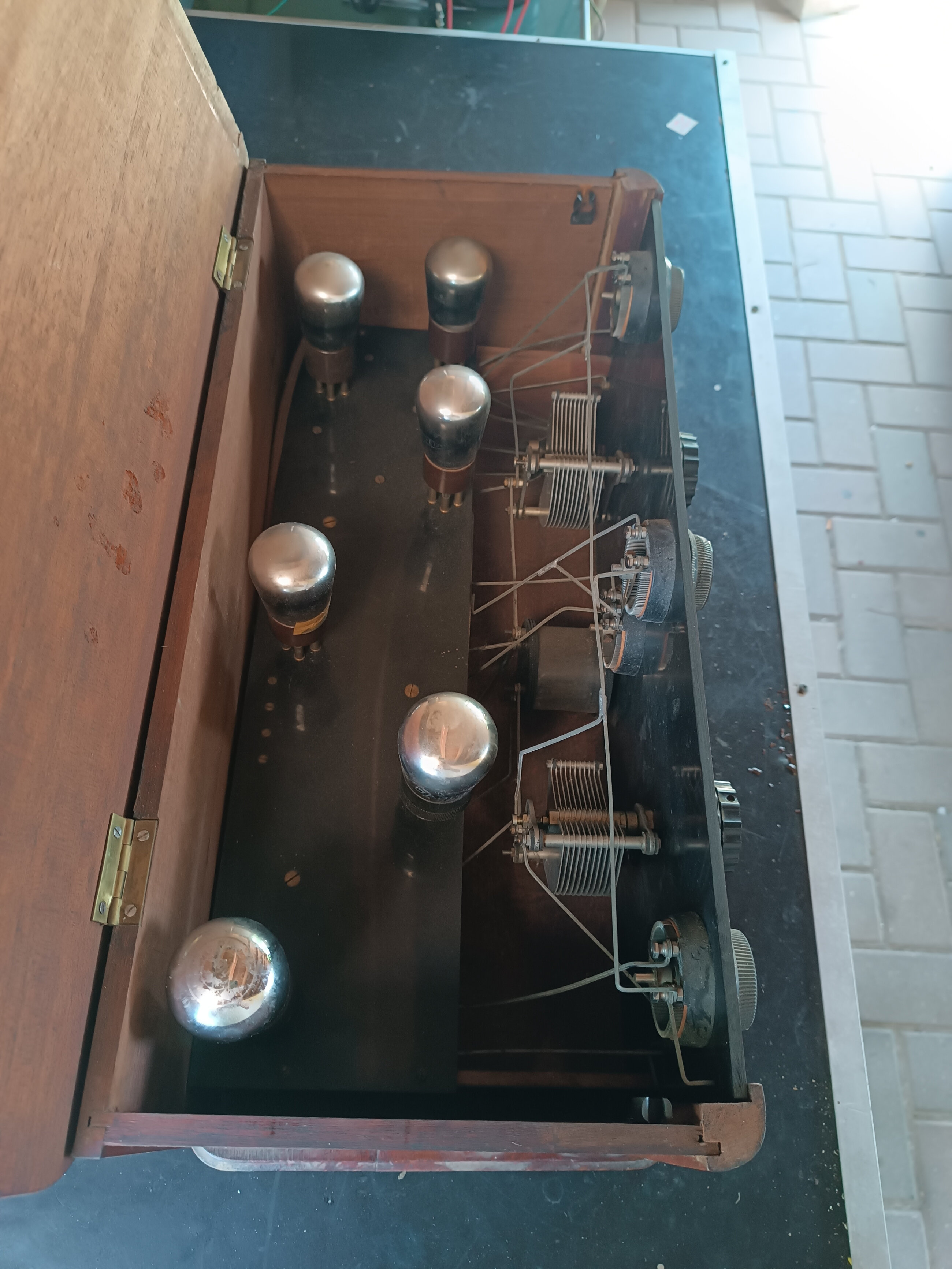

Bonjour a tous, j’ai attaqué la restauration d’un poste batterie 6 lampes, et j’ai besoin de votre aide pour répondre à 2 questions:
les secondaires des transfos BF sont coupés, ils sont de la marque CROIX avec les indications suivantes 1er étage type RA et 2eme étage type RB à quoi cela correspond ?
2)la tension filaments rhéostat au mini s’écroule passablement j’ai 2,8v, je n’ai pas d’antenne cadre cela doit influer et par quoi puis-je la remplacer ? (j’ai mis une bobine de fil), tous les a…
Site de Radioman33
C’est fort probablement cela avec la misere habituelle des transfo BF coupés
