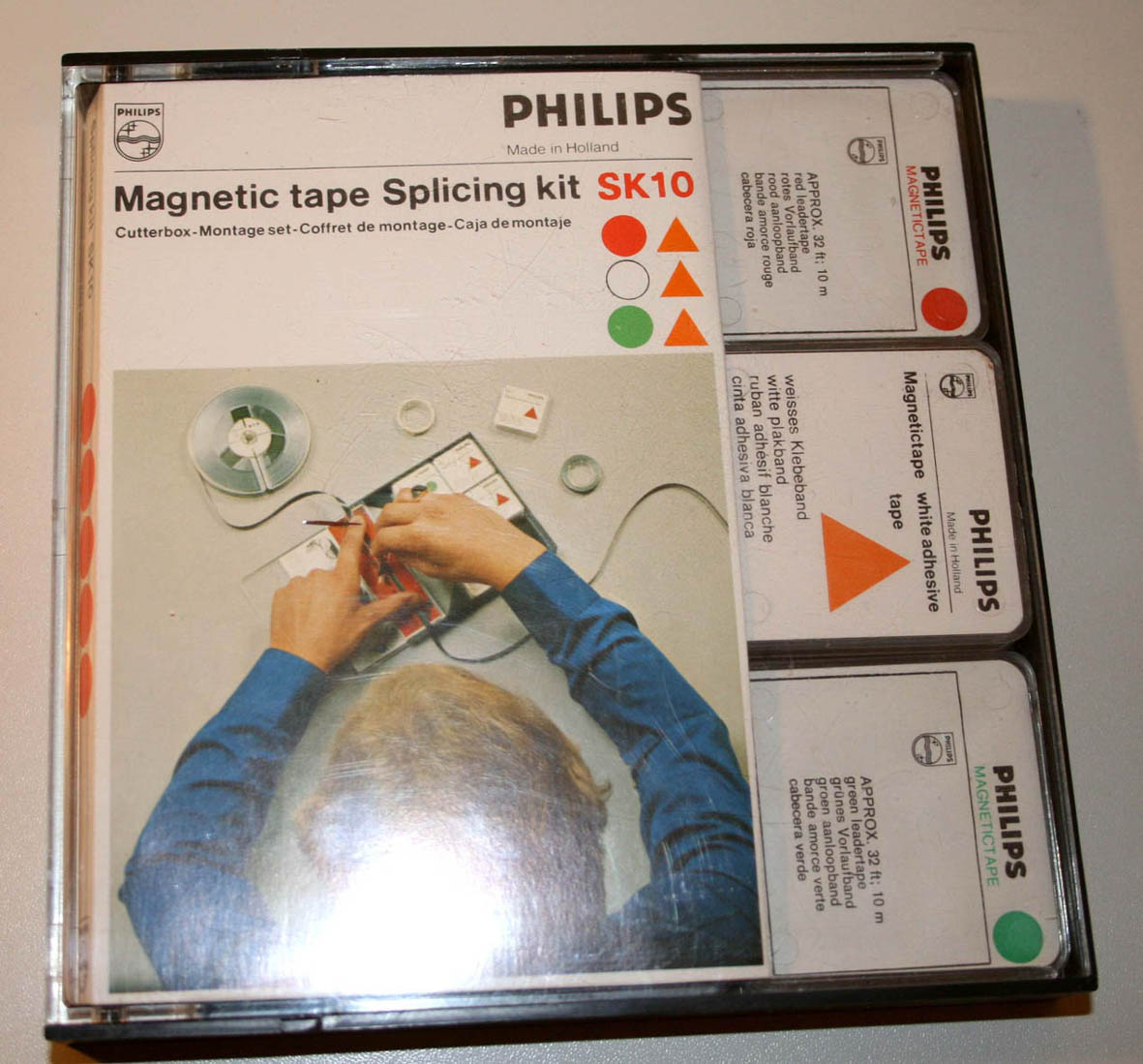

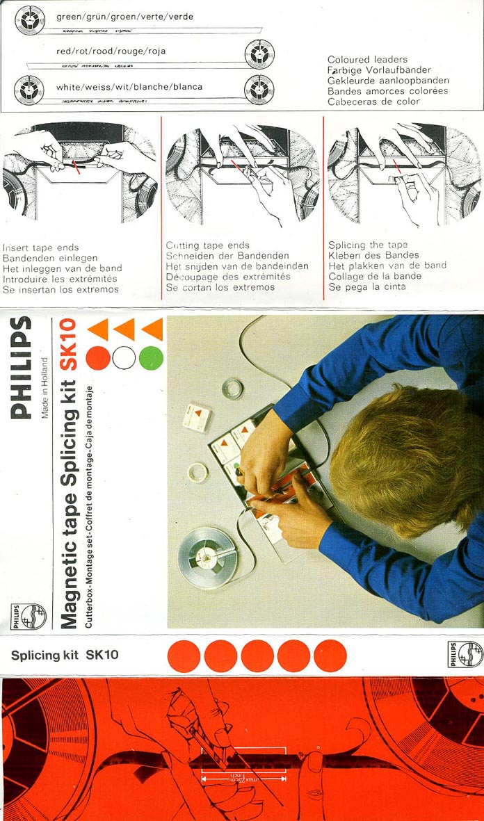

Il y a bien longtemps j’ai acheter un kit de réparation pour bandes magnétiques c’était un simple ruban adhésif assez fin et légèrement moins large qu’une bandeet il me semble que c’était du 3M, ce ruban collant était dans u petit dérouleur avec, sur une face, un léger creux pour bien aligner les 2 parties de la bande à recoller.

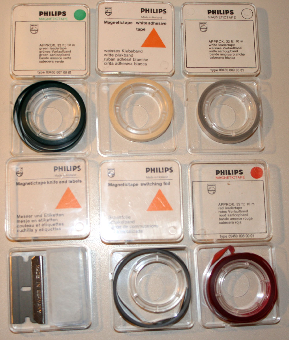

J’ai eu l’occasion de retrouver un Kit SK10 de chez Philips, en achetant un lot comprenant une cinquantaine de bandes BASF 18 cm, un enregistreur Philips HI-FI N4419, une platine 22 GA 212, un tuner ampli 22RH720 et deux Box MFB 22RH532, le tout pour 50 euros !!!
Le tout fonctionne parfaitement, après remplacement des courroies (fondues).
Pour revenir au kit de montage, je pense qu’il pourrait encore être possible d’en trouver sur un site d’enchères bien connu.
Contre toute attente, le ruban adhésif colle encore parfaitement.
Je joins quelques images de ce kit, si elles veulent bien passer.
Yves.

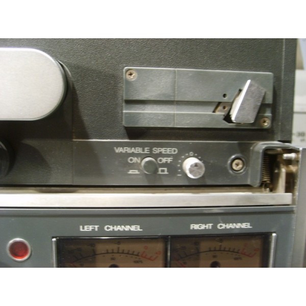

Le cache-têtes en plastique gris des Revox A77 MKIII, et peut-être des autres modèles, possède un rainure d’un quart de pouce de largeur et une fente inclinée à 60° pour couper et assembler la bande magnétique.
Merci Monsieur Studer :stuck_out_tongue:
J’utilise la colle liquide (solvant polyester) prévue pour monter les films Super 8. Il en faut très très peu, sinon l’ensemble reste collé sur le cache-têtes :smiling_imp:
Bon courage !
Je possède un B77 équipé , de série, d’un dispositif avec un petit couperet qui doit être pratique pour ce genre d’opération. Photo ci-jointe trouvée sur le web. Pour la colle, c’est aussi une idée à creuser. Je vous remercie.
