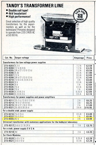

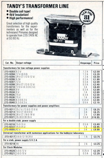

Oui, c’est ce que j’ai pensé quand j’ai trouvé la photo du kit, les transistors doivent même être dans le catalogue, la ref du transfo conseillé est mentionné.273.9555

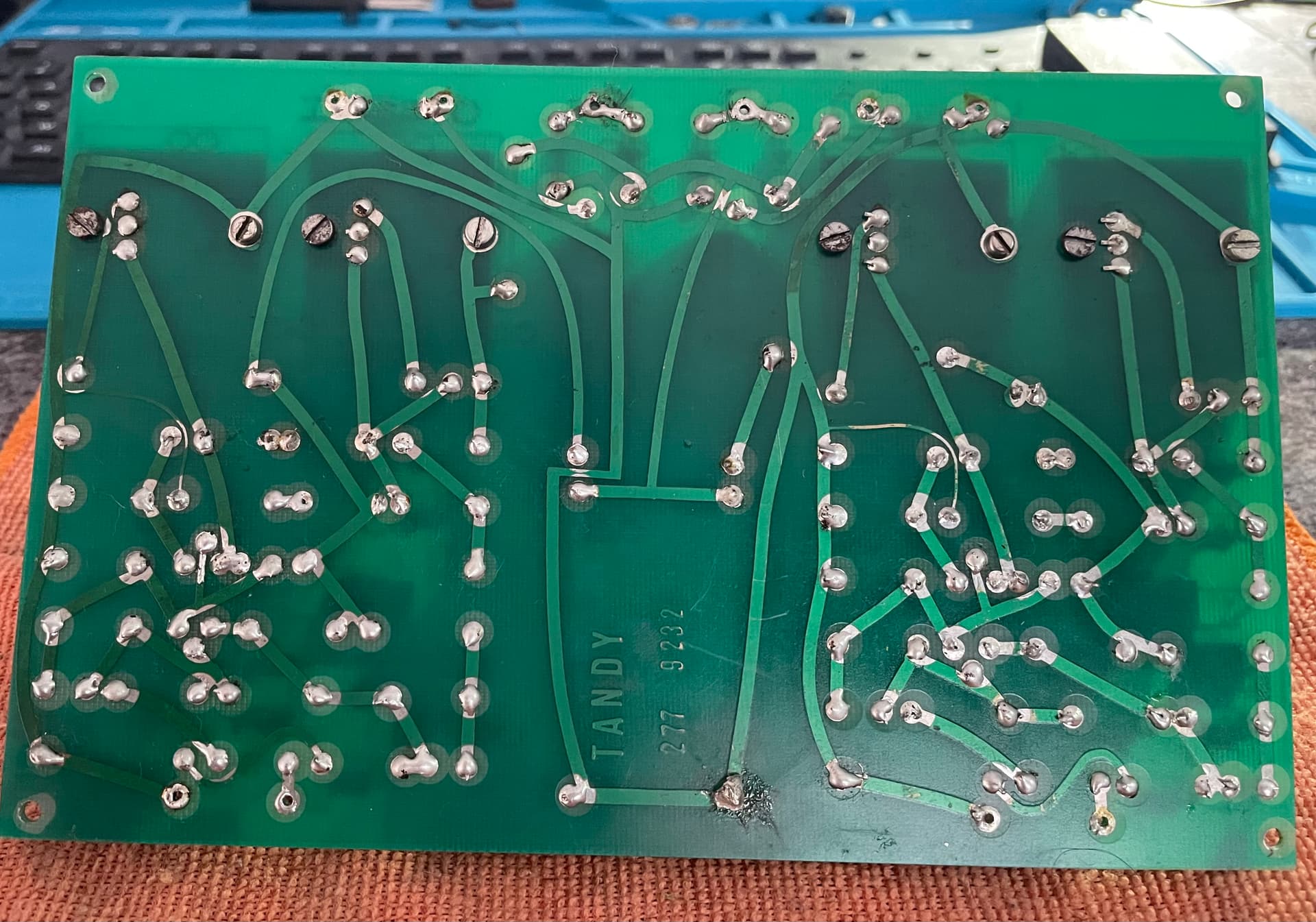

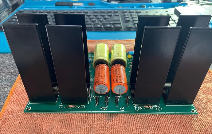

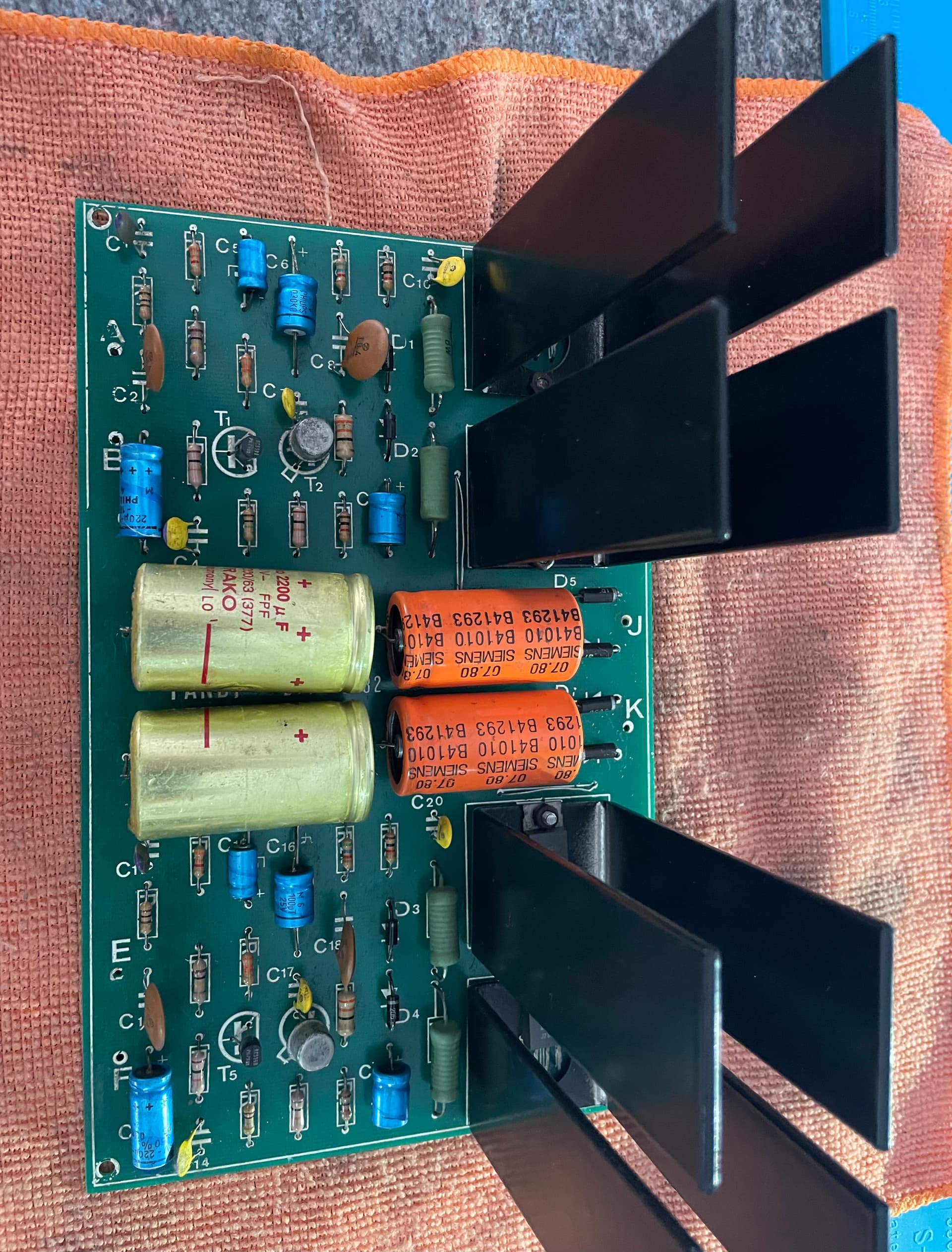

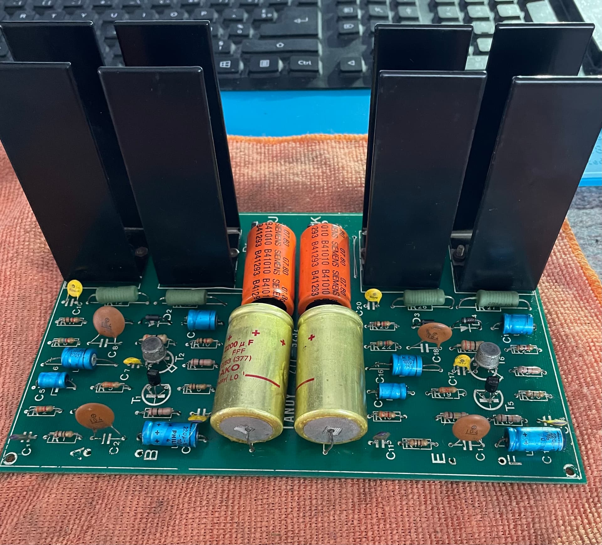

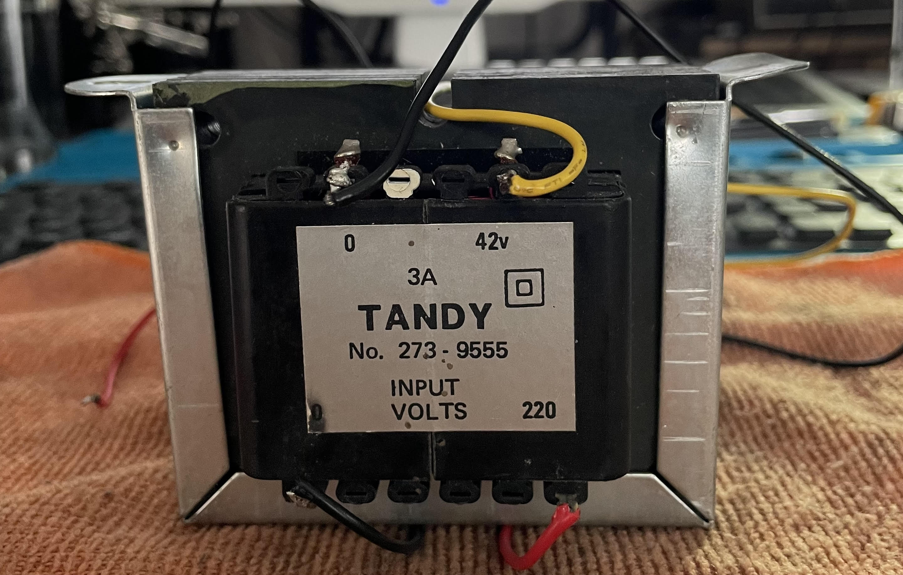

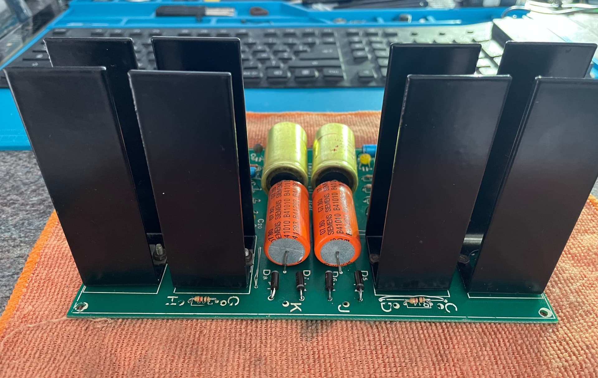

j’ai aussi le transfo d’origine le seule problème je ne sais pas ou connecter le transfo et j’ai peur de détruire l’ampli j’ai quelques idée mai pas sur…ces pour cela que je ne prend pas le risque voici quelque photos
A priori c’est sur les points marqués J et K qui attaquent le pont redresseur.
A condition que la tension de sortie du transfo (42V) soit bien celle prévue pour ce montage.
déjà un avis comme le mien cela m’encourage je supposai aussi que ça doit être J K :fu:
42V, cela semble bien le cas

C’est ce qui semble être, pour le transfo c’est celui qui est indiqué sur les photos que j’avais posté dans l’autre topic(qu’il faudrait fusionner) :hugs:
faut a minima relever le schema de l’alim
au vu du CI les deux capa jaunes sont en // et sont en sortie de pont redresseur ( a confirmer) , quelle tension de services est marquée dessus ??
oui oui c’est bien le transfo adapter a ce kit
(273-9555)
