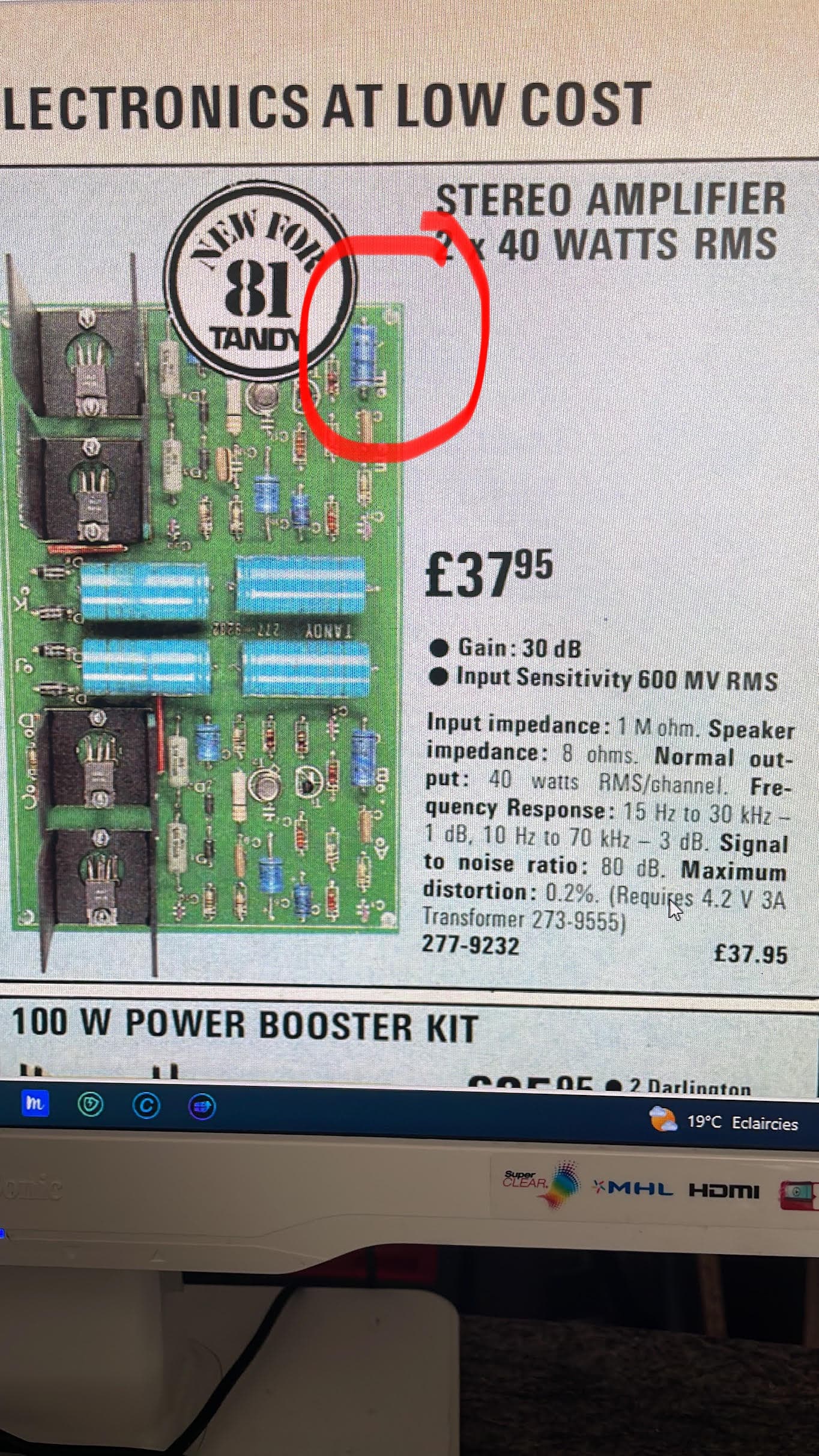

Kit Tandy Amplificateur 2x 40 W n⁰ 277 9232

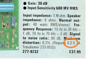

Sur le descriptif il y a une erreur,
4.2V
Sur le catalogue le transfo 273-9555 est bien un 42V 3A

je possède le kit monté sauf que je ne suis pas sure ou installée le transfo voir photos que je vient d’envoyer

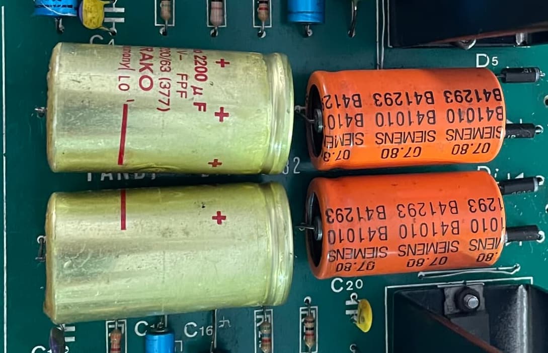

Je ne comprendrai jamais pourquoi certain(e)s font en sorte qu’on ne puisse pas voir les valeurs des condensateurs… :roll_eyes:
Le fruit de l’inexpérience sans doute … :wink:
et oui c’est pas moi qui les monté je suis pas coupable :smile: :crossed_fingers:
Ainsi que les soudures… :frowning_face:
Il serait sans doute utile de vérifier le câblage.
pour les deux condo d’alim (les deux gros jaune câblé en //) on peut lire 2200µ 63V,
pour les deux condo de sortie (gros orange), vue la taille, je partirais pour des 2200µ 40V …?

Il y a aussi un truc bizzard a vérifier avant la MST : sur tes photos TOUTE DES DIODES SONT MONTE A L’ENVERS !!! ??? (sur la photo du catalogue, les 8 diodes sont a l’endroit)

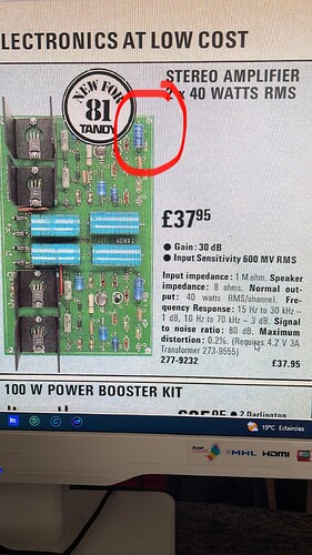

Bonjour j’ai démonté le transfo et il n’y a pas de fusible thermique hier soir j’ai inversais les diodes et je ne ses pas si vous avez vue sur la photo du catalogue un condensateur qui se trouve juste a coté de la lettre( F)
il y a une erreur entre le ± je vais vous envoyer les composant de R1AR14 ET C1AC10 voici la photo avec l’erreur que j’ai vue le plus + et a droite sur la photo et sur mon kit le plus+et a gauche et si vous regarder l’autre condensateur le plus+et bien positionner. ok a plu tard :+1:
Sorry je me suis trompe de photo voici ou je voie l’erreur
