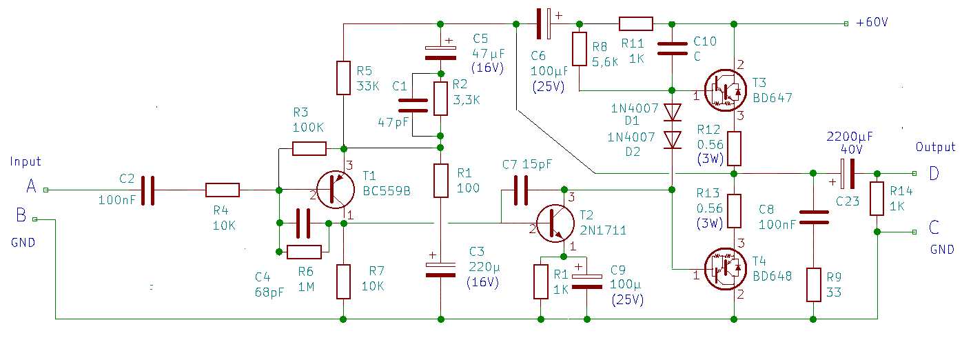

sauf erreur cela devrai donner ce schéma :
Houps !

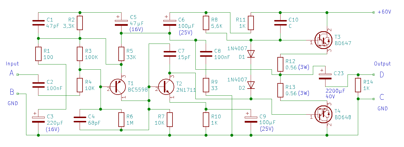

j’ai mis C5 a l’envers …
juste une suggestion : améliorer la disposition des composants sur le schéma rendrait sa lecture plus évidente. Ce n’est donc pas juste un détail !
une premiere version a verifier
