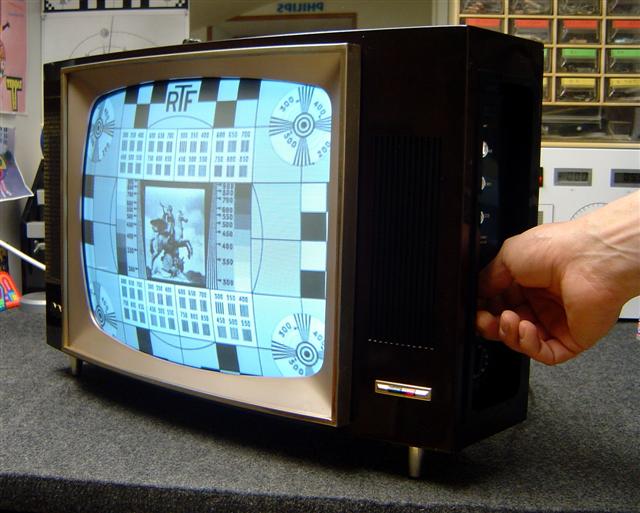

Voici ma dernière acquisition, un mignon petit Continental Edison KRT1386.
C’est le plus petit modèle (tube 40cm de diagonale) de la série dite «ligne galbée «de la marque que je connaisse, disponible aussi en 59cm et 65cm.
La photo ou j’effectue le réglage d’accord donne une idée des dimensions de ce téléviseur.
Il paraît vraiment petit, on dirait un jouet, pas vraiment le design d’un portatif.
Il est entièrement transistorisé et daterait de 1967 comme semble en attester la date de fabrique des condensateurs.
Après une rapide inspection, je l’ai directement remis en marche sans rien remplacer. La qualité de l’image est absolument remarquable.
Il reste juste un décalage au niveau FI (son dans l’image) et la linéarité verticale à revoir.
La régulation de l’alimentation aussi,ne semble pas térrible.
Peut-être quelqu’un possède-t-il le schéma ?
Cordialement.
jean-luc

Sympa comme petit TV. Je viens de fouiller dans mon stock de doc techniques mais je n’ai pas cette référence. Pour autant, j’ai le schéma d’un modèle portable de chez Ribet-Desjardins modèle 694 équipé d’un tube de 44cm 110°entièrement transistorisé, 28 transistors et 20 diodes, THT par redresseur sec.
Peut-être que le schéma est le même ou présente des similitudes?
Le problème est qu’il est difficilement scannable compte tenu des dimensions.

Merci pour tes recherches Rémi, à mon avis ça doit être cousin germain, j’ai trouvé dans les archives du Haut-parleur de Doctsf les caractéristiques du TV.
Faute de mieux, vois ce que tu peux faire, je me contenterai de la partie alimentation et de la procédure d’alignement des FI.
Sinon, je pense quand même m’en sortir, l’alim régule mal, le format de l’image évolue fortement avec les variations du secteur et de la puissance son. Ce n’est pas insoluble sans schéma, c’est juste pour gagner un peu de temps.
Ce téléviseur est un Noir&blanc Dominique, un bi-standard 625/819l de 1967 entièrement transistorisé.
La teinte bleutée de l’image n’est pas si prononcée en réalité, mais c’est vrai que ça a un certain charme.
Pour info, j’ai enfin trouvé une carte graphique qui fonctionne correctement en entrelacé et il ne me reste plus qu’a trouver le temps de réaliser un petit adaptateur vidéocomposite pour pouvoir le faire fonctionner en 819 lignes.

Ce sujet est un peu ancien, mais Jean-Luc a-t-il finalement pu se procurer le schéma. Je voudrais au moins changer les chimiques de filtrage avant une première mise sous tension.
Merci d’avance.
Pour changer les condos, tu n’auras sûrement pas besoin dans l’immédiat du schéma.
oui, j’ai bien repéré 4 alu mais c’est pour être sûr de ne pas en oublier.
Sur un appareil à transistors (donc à alimentation basse tension) je ne suis pas convaincu que le remplacement « à priori » des chimiques s’impose.
Je suppose que l’appareil fonctionne aussi sur batterie auto 12V ?
