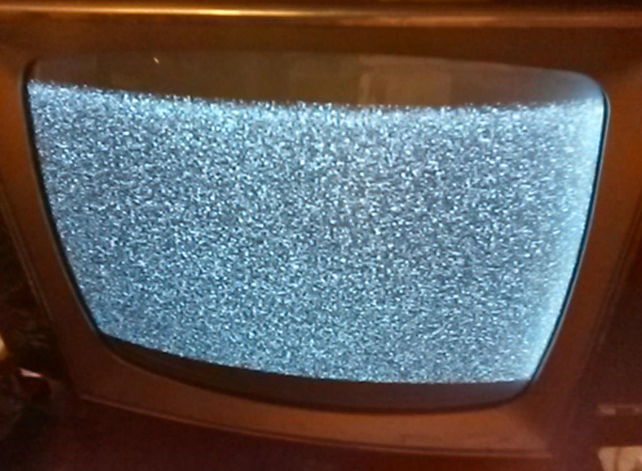

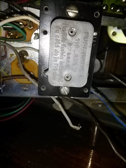

Le brocanteur m’a affirmé avoir vu de la neige sur l’écran donc il l’a branché et une odeur suspecte m’a conduit à tester le transformateur avec secondaire débranché. Il fume donc il est HS.

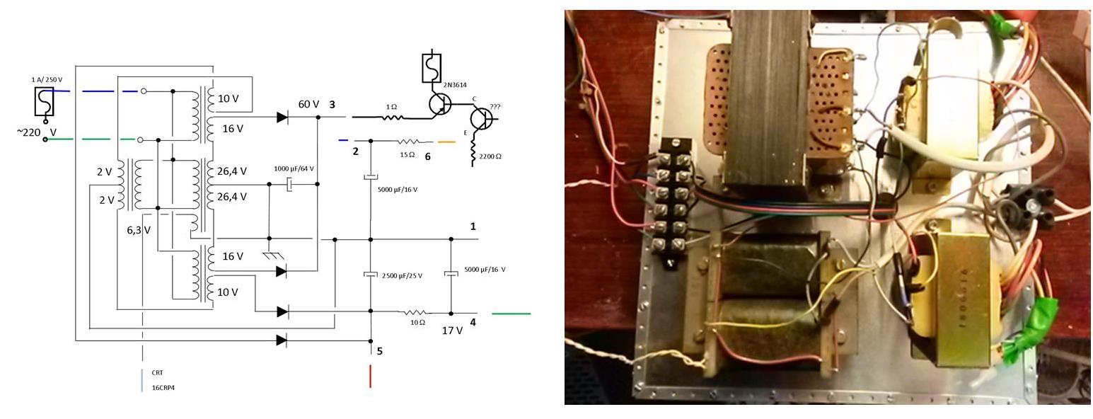

Visiblement il s’agit d’un transfo à primaire 0-120-220 et à 3 enroulements secondaires :
6,3 V, 2 x 13,6 V, 2 x 42 V
Pensez-vous que je peux trouver un équivalent dans le commerce ou sur commande ?
Merci d’avance

Il est en bon état sauf un des pieds coniques qui est cassé.
Pour le carrousel, je pense qu’il est dans la bonne position, l’ergot est bien en face de 220V.
En attendant la perle rare ou le rebobinage, je pense que je vais constituer une alim externe
avec au besoin plusieurs transfos.
Une idée sur le rôle des trois enroulements et leurs puissances respectives ?

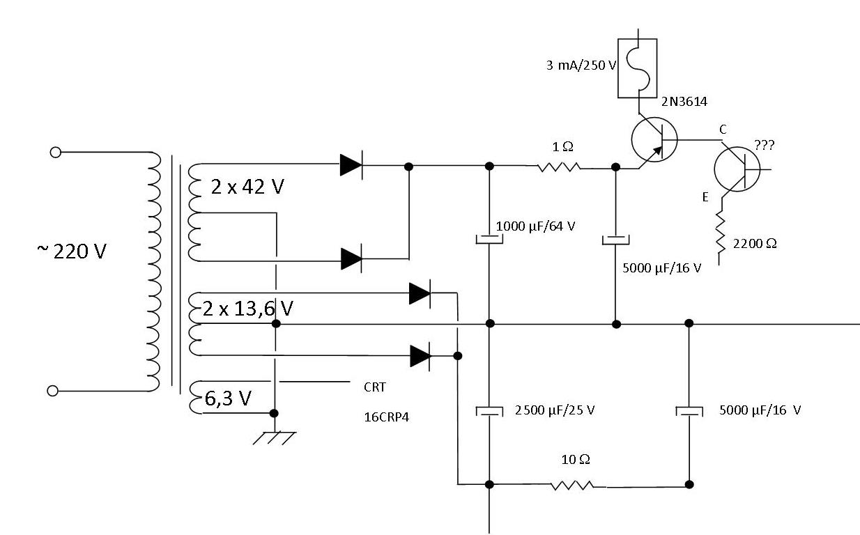

Quelques infos complémentaires concernant ce TV d’après ce que j’ai pu observer.
  • L’enroulement 6,3 V ne semble alimenter que le CRT. Un 16CRP4 Mazda-Belvu. Consommation 0,3 A donc 2 ou 3 VA pour cet enroulement devrait aller.

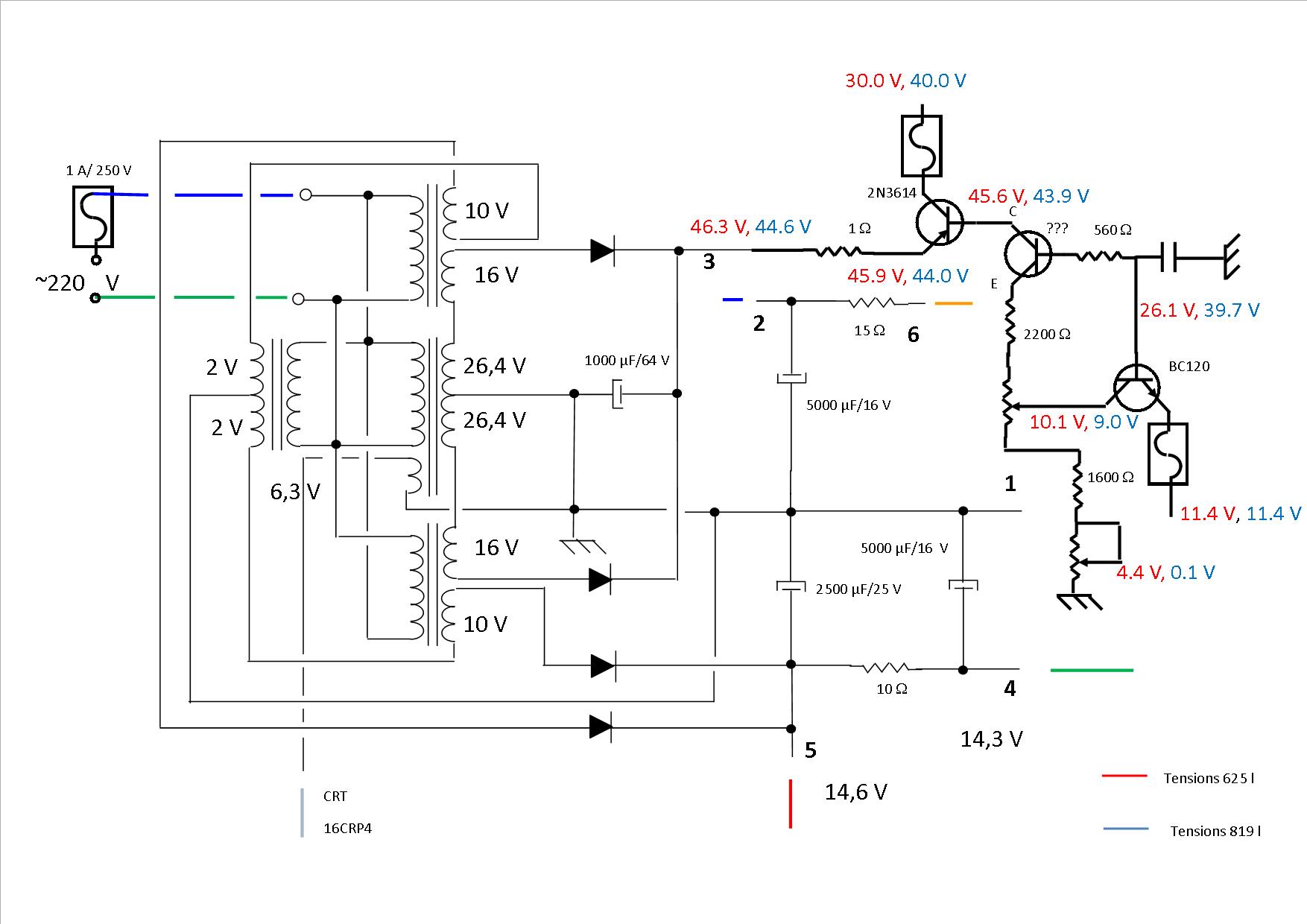

  • Pour le reste, j’ai commencé à relever le schéma. C’est bien deux alimentations stabilisées. Des transistors sur radiateurs sont connectés sur les chimiques des deux circuits.
Peut-être la taille des résistances 1 et 10 ohms pourraient donner une idée des courants consommés pour dimensionner les transfos.

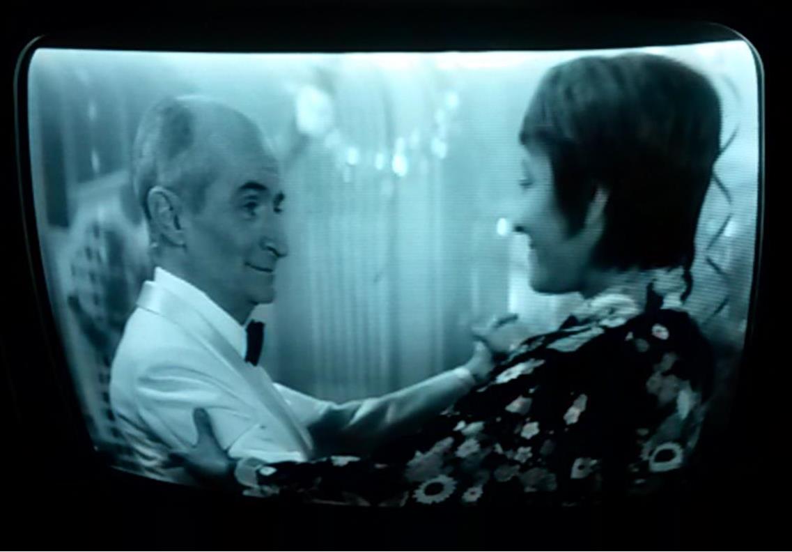

J’ai remplacé le transfo d’origine par un montage sur châssis externe constitué de 4 transformateurs de récupération dont un issu d’une épave d’oscillo. Ca a l’air de fonctionner. Voici le schéma, en gras les parties du circuit restés sur le poste. A ce propos, je recherche toujours le schéma pour la suite de la remise en route. 60 V et 17 V sont les tensions à vide. Le remplacement des 4 condensateurs a donc solutionné le problème de surintensité dans le transfo.
Après une mise sous tension en douceur au Variac, j’ai eu le plaisir d’observer une première image.
L’essentiel semble fonctionner. Les transfos ne chauffent pas.

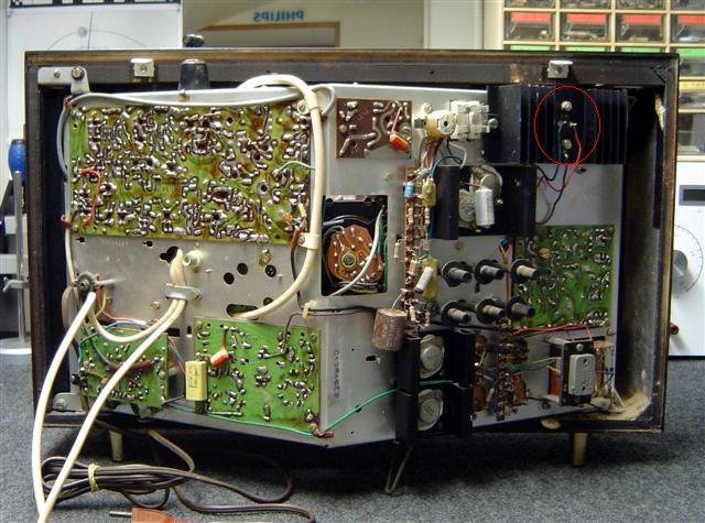

Il faudrait que je contrôle cette tension sur le collecteur Ballast mais je ne l’ai pas repéré.
J’ai laissé le carrousel en place, je mets le poste sous tension par son bouton d’origine donc je pense qu’il n’est pas à l’origine du problème de transfo. L’essai en 110 V le fait fumer également.

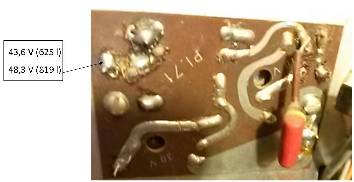

J’ai repéré les ajustables, ils sont en effet sur la platine sur laquelle se trouve le transistor repéré ??? du schéma.
Est-ce le ballast ?
Pour moi le collecteur de ce transistor est sur la soudure fléchée ci-dessous :
J’y mesure 43,6 V en 625 l et 48,3 V en 819 l. L’ajustable est en butée, il ne me permet pas de réduire cette tension. Vous mesurez le 30 V sur quelle piste de cette platine ?
Ensuite, il y a le second ajustable supposé régler 40 V, mais sur quelle piste ?
Merci d’avance pour votre aide.

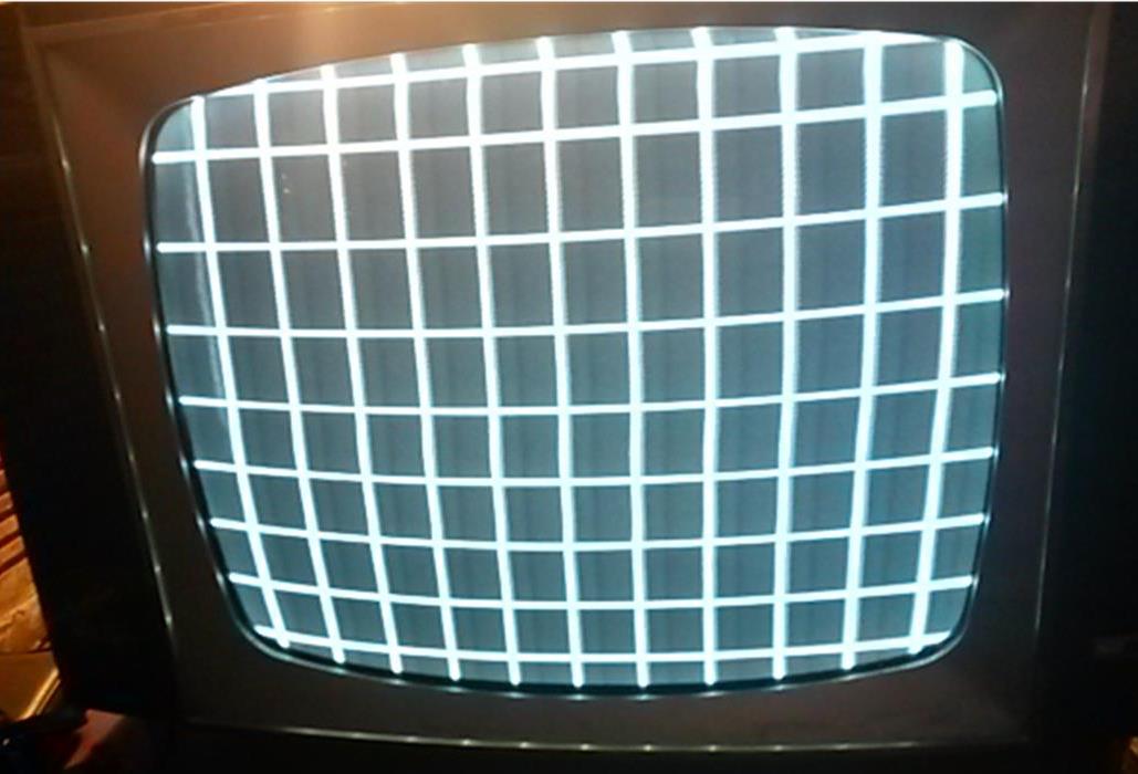

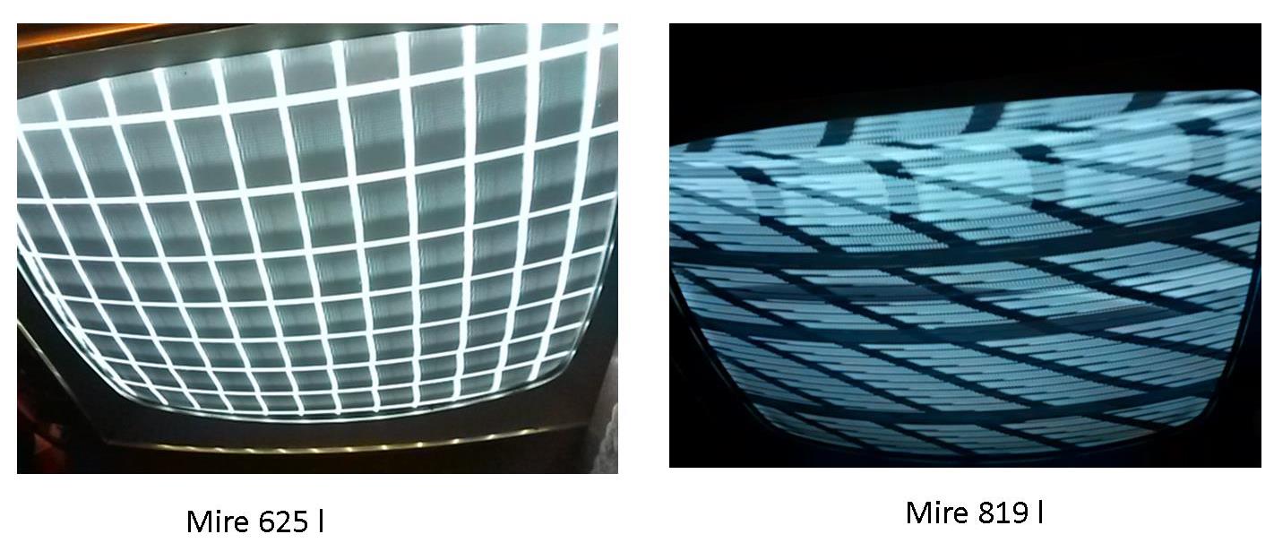

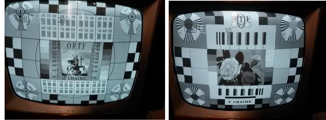

J’ai un peu avancé ce soir.
Les ajustables de la platine d’alimentation agissent bien sur la largeur de l’image.
J’ai pu récupérer la totalité de la largeur de l’écran pour le 819 lignes mais toujours impossible
de synchroniser horizontalement ce standard.
En 625, c’est stable mais le potar de stabilisation à l’arrière du poste est en butée et il est très sensible.
Ci-dessous les meilleures mires obtenues :

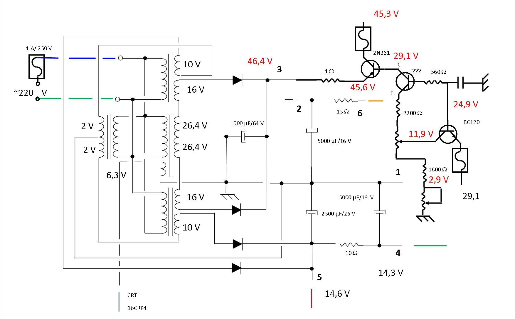

Il est probable que tous ces problèmes viennent d’un défaut d’alimentation. Voici les tensions relevées en charge sur la platine pour 625 l, le 29,1 V correspond-il aux 30 V indiqués sur la platine ?
Le transistor ballast en question est celui que j’ai cerclé en rouge sur la photo ci dessous.
Il faut donc régler 30V au collecteur en 625L et 40V en 819 à l’aide des 2 ajustables
Je pense qu’il s’agit plutôt du 2N361 de votre relevé de schéma et si les tensions notées sont exactes j’en déduis que sa jonction B-E est très certainement coupée.
Je n’ai plus la télé sous les yeux pour confirmer, le plus simple est de prendre la mesure sur un des écrous du capot du transistor cerclé sur la photo.

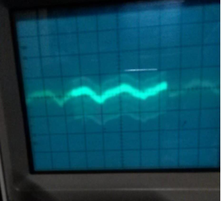

Il me semble que les 45V en charges sont à peine suffisant compte tenu du taux de ronflette pour assurer une bonne régulation de l’alim en 40V pour le 819 ce qui explique surement les difficultés rencontrées sur se standard.

Je crois que j’ai réglé finement l’alimentation grâce aux ajustables.
J’obtiens bien 30 V et 40 V sur les écrous. Hélas, le problème de stabilité
en 819 lignes n’est pas réglé pour autant. Le problème doit venir d’ailleurs, mais sans schéma
et avec mes faibles connaissances ça va être ardu.
Ci-dessous les tensions relevées après réglage (rouge 625 l et bleu 819 l). Il devait y avoir erreur lors du précédent relevé.
Oui c’est bien ça, sauf que 44V en amont de la régulation pour 40V en 819L c’est un peu juste et il y a peut-être de la ronflette 100Hz. A confirmer à l’oscilloscope

Oui, il y a un peu de ronflette mais pas plus qu’en 625 lignes. Ci dessous pour 0,1 V/div, je ne sais pas si c’est un niveau acceptable pour ce TV.

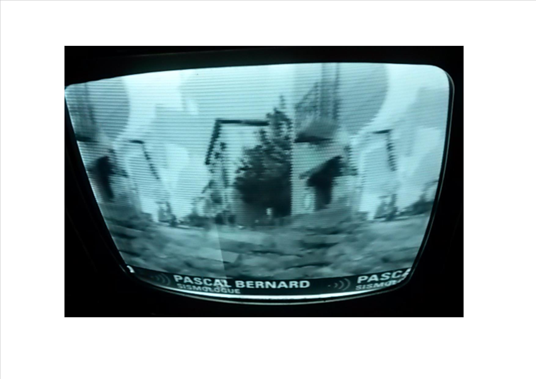

Tentative de vidéo 625 lignes sur VHF (on ne sait jamais) :
Impossibilité d’« accrocher » cette vidéo par action sur le potar de stabilisation.
C’est caractéristique d’un oscillateur qui n’est pas accordé sur la fréquence du 625 lignes.
Je pense qu’un changement de potard s’impose, en prenant une valeur + élevée.

En effet, elle est parfaite !
Touches « Emetteurs spéciaux » + « 2ème chaîne » permet bien d’afficher du 625 lignes transmis sur VHF
(Canal 12). J’essaierai avec les autres canaux dispos sur la mire (4, 8 et 10)
C’est vraiment un super poste. Pour le son, j’essaierai demain aussi mais je sais que j’ai déjà transmis la voie
son par cette mire en VHF sur le poste Ribet.
Merci encore pour les indications.
Grace au bouton magique « Emetteurs spéciaux », la réception tant du son que des images 625 lignes
via mire VHF est possible. C’est un excellent point pour ce poste.
