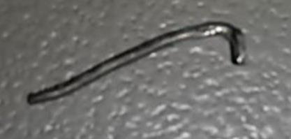

Pour le cable THT, voici le morceau qu’il restait à l’intérieur du manchon plastique.
Sa forme en crochet me laisse penser qu’il ne s’est pas coupé au ras
mais qu’il était simplement plaqué contre la soudure.
De plus, impossible de le souder (acier ?), la soudure n’accroche pas.
