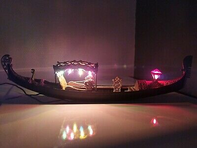

et ces lampes que je trouvais régulièrement posées sur les téléviseurs :roll_eyes:
Ah oui, ça aussi, un grand classique comme souvenir …Ces canoés ou pirogues chinoises , et autres embarcations, avec des lampes lucioles !
(Et d’un gout assez douteux…En proportion les coquillages lumineux sont plus joli !)

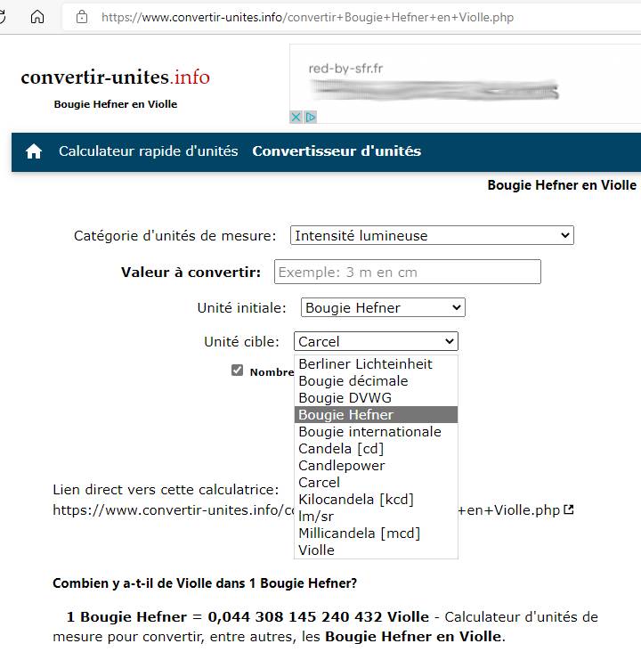

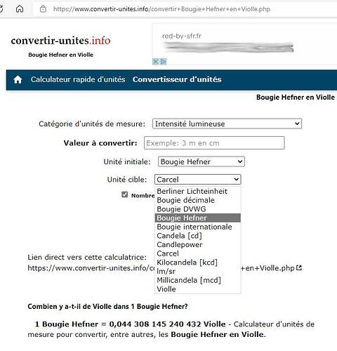

ma réponse était un peu rapide, surtout avec la traduction automatique du site, qui parlait de convertir le « violle » en « prison »… conversion, viol, prison, de quoi être fiché pour longtemps…
et pourtant c’est bien réel : il a existé nombre d’unités d’éclairement en « bougies » :
dont la bougie « violle » et la bougie « Carcel » (qui est un nom propre) d’où la traduction en « prison » qui n’a rien à voir

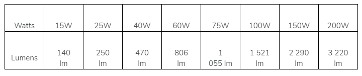

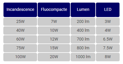

J’avoue pour ma part raisonner (faussement) en watts pour l’éclairement plutôt qu’en lumen et j’apprécie les emballages d’ampoules LED qui font la conversion
source " Le Lynx"
et la comparaison des consommations (ampoules classiques)
source " 123 elec"
