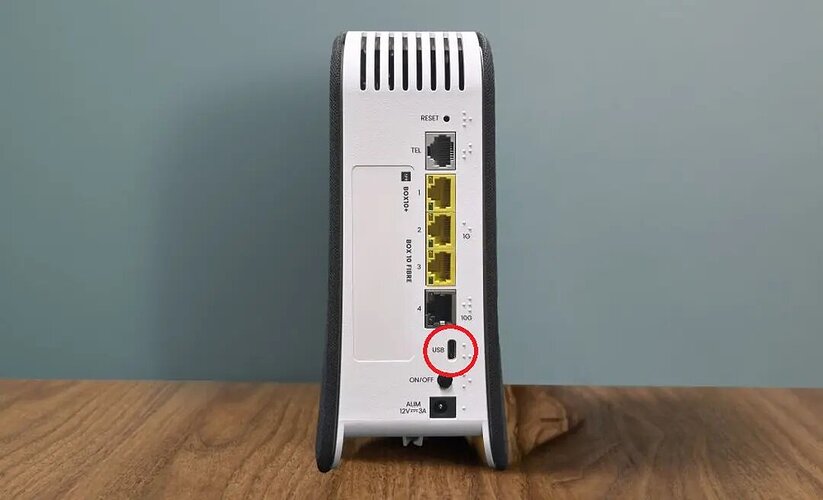

Pourtant, si vous prenez la peine de tourner le boîtier, vous trouverez un élément bien connu et très utile : une prise USB standard, identique à celles de votre ordinateur.
Elle n’est pas réservée aux techniciens pour la maintenance, mais bien à votre disposition.
Faute d’explications claires des opérateurs, elle reste inutilisée dans des millions de foyers, alors qu’elle offre des services qui sont parfois vendus très cher par ailleurs.

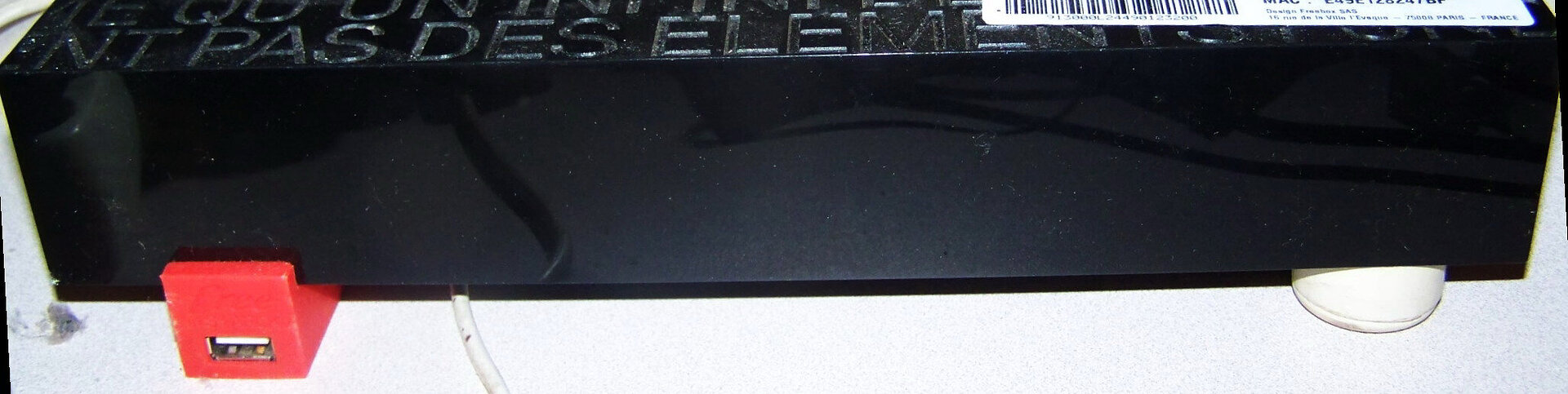

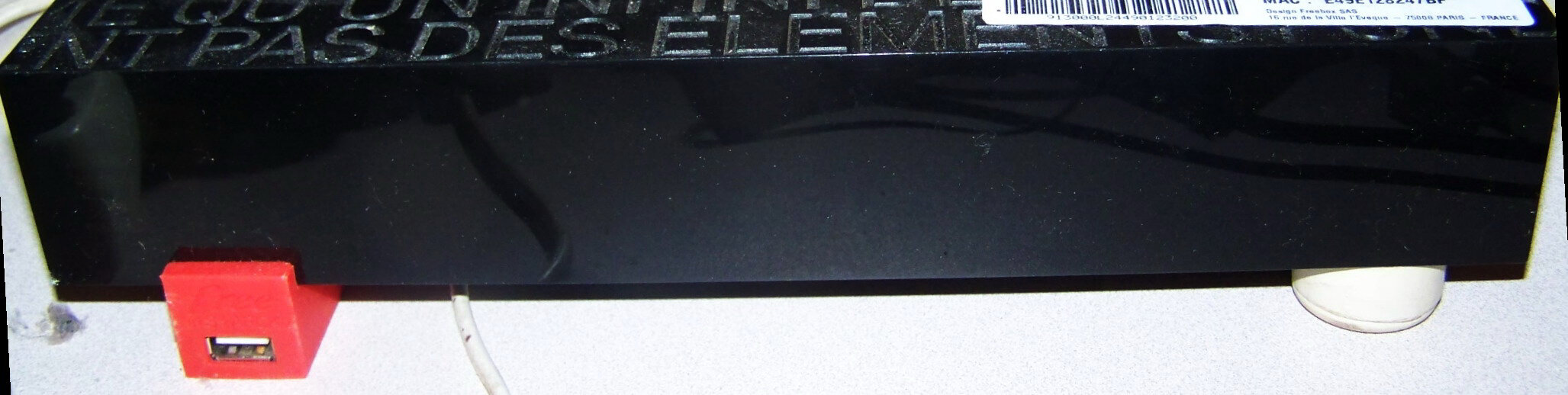

et chez Free , cette prise USB est ramenée d’ origine de l’arrière vers l’ avant à l’ aide d’ un adaptateur .
comme ça , pas besoin d’ aller voir au dos si on veut l’ utiliser .
mais cela fait une aspérité d’ un côté , donc la box est boiteuse , ne pose pas bien à plat
et j’ ai du lui mettre une cale d’ épaisseur de l’ autre côté ( qui s’était décollée , et j’ ai refait la photo " ! )
