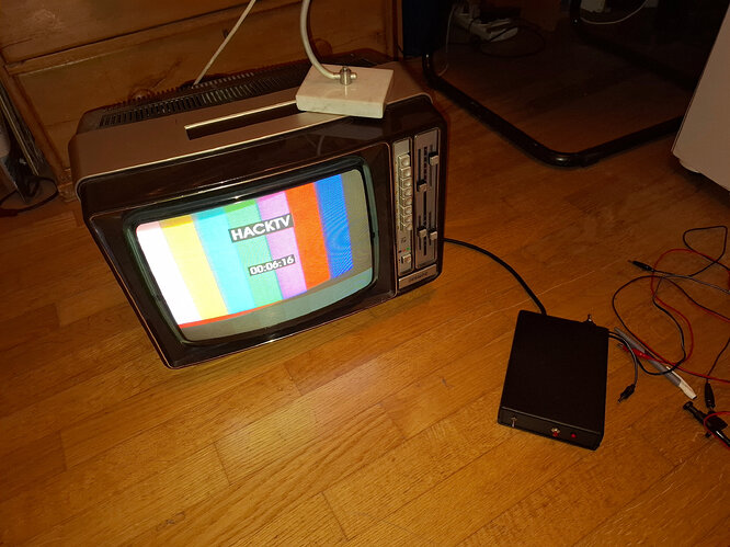

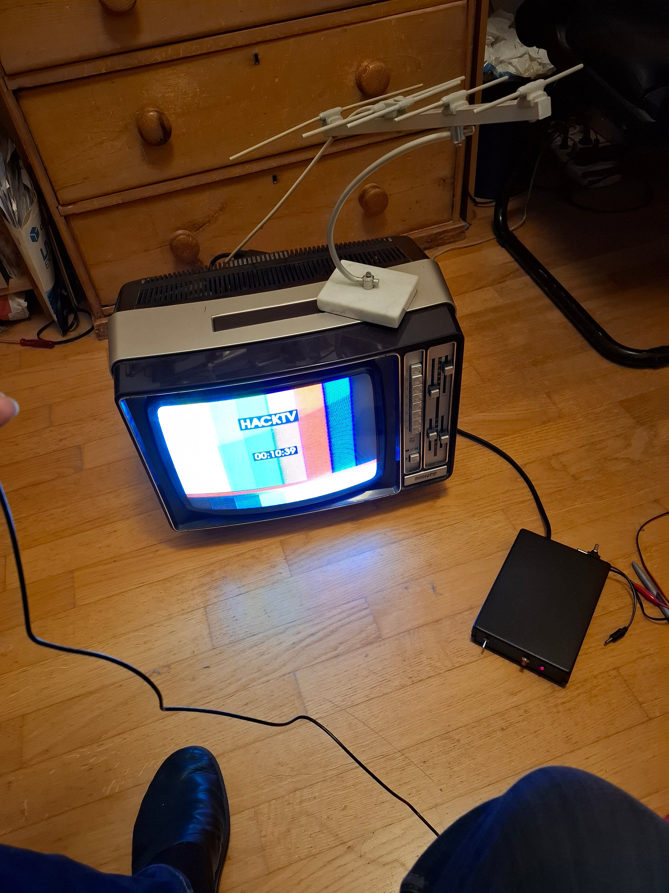

Bonne nouvelle, le décodeur fonctionne avec Hack-TV, mais il faut un taux d’échantillonnage de minimum 9, voir 10 Mhz, autrement il s’active, mais ne décode pas, l’image est sûrement trop dégradée.
@Nico58 J’ai réussi à le réparer finalement.
Il n’y a pas de temps de recherche du code, l’image est instantanément en claire
Prochaine étape, tester avec Cryptimage pour voir ce qu’il fait, puisqu’il ne se base pas sur le VBI contrairement au décodeur officiel.
